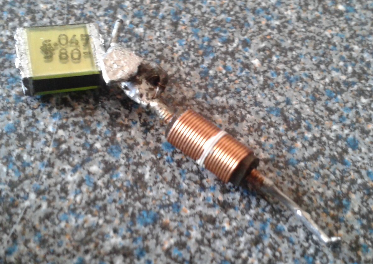

Voor het opknappen van een eigen loc heb ik voor een habbekrats een gelijke 'plukloc' gekocht.
Bij het plukken van dat exemplaar kwam ik twee onderdelen tegen die niet in mijn eigen loc voorkwamen.
Ik ben geen elektronicaexpert, maar enig zoekwerk gaf mij het idee dat het een condensator (links) en weerstand (rechts) zijn.
Vraag aan jullie is: Klopt dit en zo ja wat zijn dan de specificaties?

Zo te zien zijn dit een condensator van 47nF en een spoel (waarde onbekend) bedoeld voor ontstoring (analoog).
De spoel in serie met de motor en de condensator parallel over de motor.
Groetjes Gert

Gert, in ieder geval bedankt voor je informatie.
Het ging inderdaad om een analoge loc.
Er zaten twee van die spoeltjes in.
Dient die condensator van het regelmatiger rijden over wissels en dergelijke? Dan bouw ik hem in mijn eigen loc.
Arjen

Nee. De condensator zal niets doen voor het rijgedrag en dient alleen ter ontstoring van de loc, zodat de vonken niet op de radio te horen zijn.
Dat er twee spoeltjes inzitten, klopt. Ze vormen in beide draden een barriëre (ben ik me toch even kwijt hoe ik dat schrijf) voor de stoorpulsen, zodat deze de rails niet bereiken.

Dank, dank.
Het begint mij duidelijk te worden. Dan stop ik deze componenten in mijn rommelbakje.

De condensator kun je weggooien, daar is een pootje van afgebroken.
Het smoorspoeltje lijkt wel OK, afgezien van de klodder soldeer...

@72sonett: Dat viel mij ook op. Dacht dat je er zelf weer een pootje aan kon solderen. Niet dus, maar weggooien doe ik het nog niet. Het komt in een ander rommeldoosje. Misschien is het nog ergens te gebruiken in de scenery.

Een nieuw pootje aan die condensator solderen lukt heus wel als je hem ooit nodig hebt.
Overigens wordt dit model condensatoren ook wel een Siemens-model genoemd.

Het staat er ook op...
Siemens-Halske
