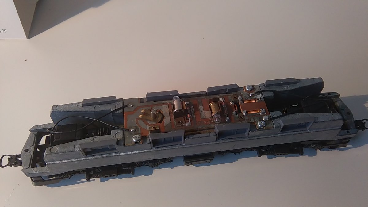

Heeft er iemand ervaring met het vervangen van de oude Roco platines met middenlampjes door aangepaste platines met LED en digitale stekker.
Kwam dit tijdje geleden tegen en heb een hoop oude Roco Re 4/4 en Ae 6/6 loks die ik zou willen digitaliseren

zie
hier
Ik heb er zelf ook een paar omgebouwd (Roco V100, 1042 etc) en dat werkt prima en snel ingebouwd.

Ik heb een aantal van mijn Roco El16 locomotieven omgebouwd. Zie
http://lolkebijlsma.com/el16_dcc_plux.html
Meer foto's op
https://flickr.com/photos/8154764@N03/sets/72157668774377751

Welk type van leds raadt ja aan? De Warm Weiss of Kalt Weis uitvoering ?
