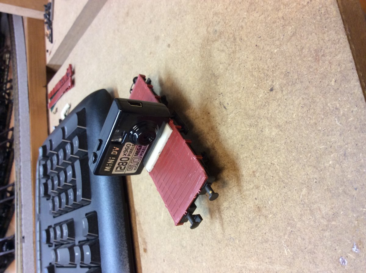

De Aliexpress mini camera was vandaag binnen, het beeld is vergelijkbaar met een wat oudere telefooncamera.
Ik wilde het filmpje uploaden naar YouTube maar dan word het filmpje hakkelig
Marc Riswick

Ik gebruik deze, volgens de fabrikant full HD, camera:
De kwaliteit van de kleur valt wel wat tegen, maar verder een leuke camera (niet voor live beelden) voor ca 4 tientjes in China gekocht. Voorbeeld van een filmpje:
https://www.youtube.com/watch?v=AxYS7J2_kH8
