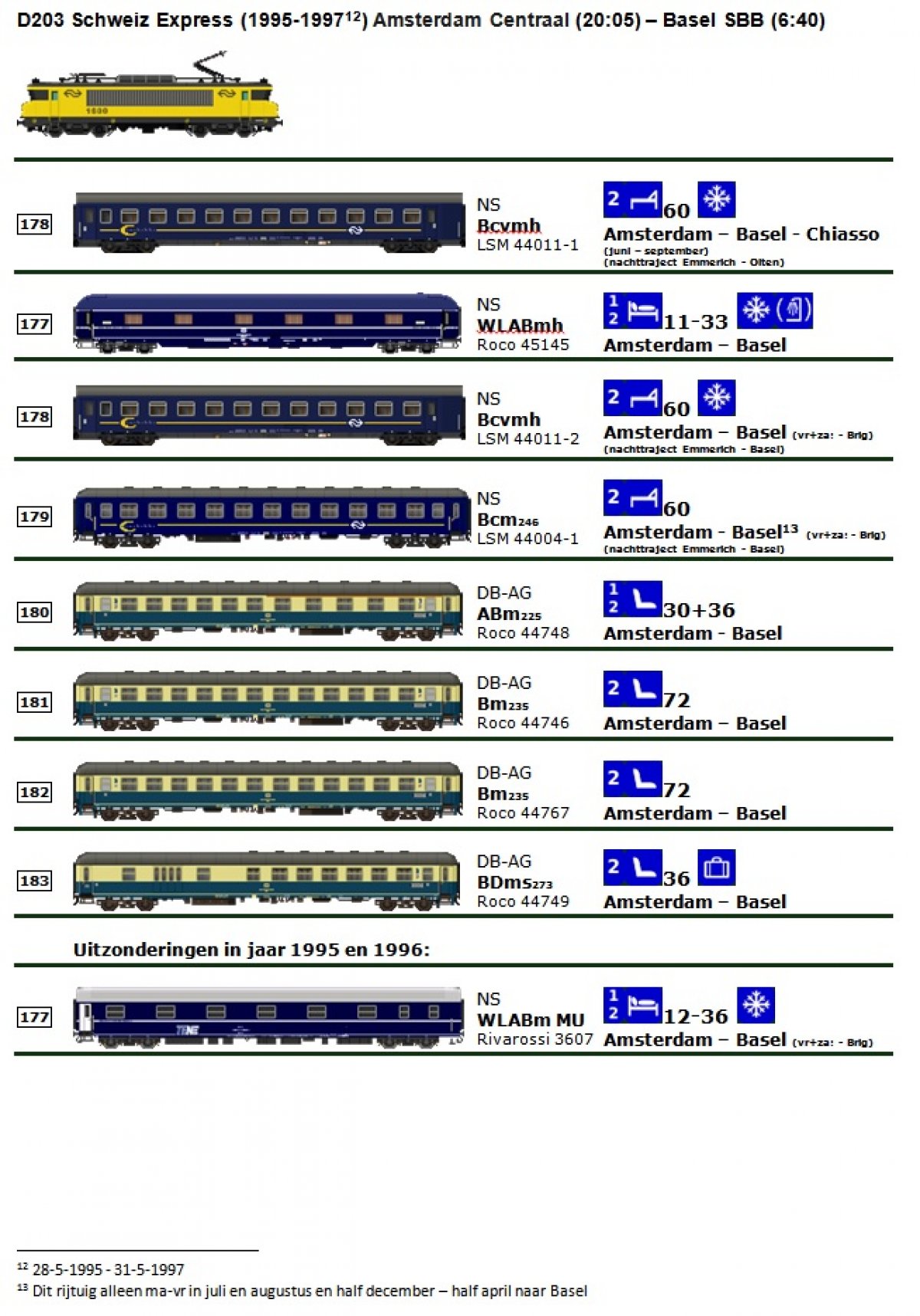

Het spoorboekje buitenland uit 1998 geeft in de samenenstelling een 2e klas aan met midden en zijgang en een volledig 1e klas riijtuig en dus geen ABm. Dus 1998 lijkt mij aannemelijk dat het een Bvmz en Avmz was. Maar kan ook in 1997 zijn geweest. Dat weet ik niet helemaal zeker.
Nu ik zelf ook een hele zooi spoorboekjes heb kan ik bevestigen dat het boekje buitenland 1997 (geldig vanaf 1-6-2007) al een rijtuig met zijgang toont en een volledig 1e klas rijtuig.
Het spoorboekje 1996-1997 (geldig tot 31 mei 1997) toont wel een 1e/2e klasse rijtuig.
Conclusie: vanaf 1-6-1997 "nieuwe" samenstelling.
De wat oudere samenstelling is vanaf 28-05-1995. Daarvoor reden er nog DB ligrijtuigen.
Iemand (Jeroen?) enig idee TOT wanneer de Schweiz Express reed? Spoorboekjes uit de jaren 2000 heb ik (nog) niet.

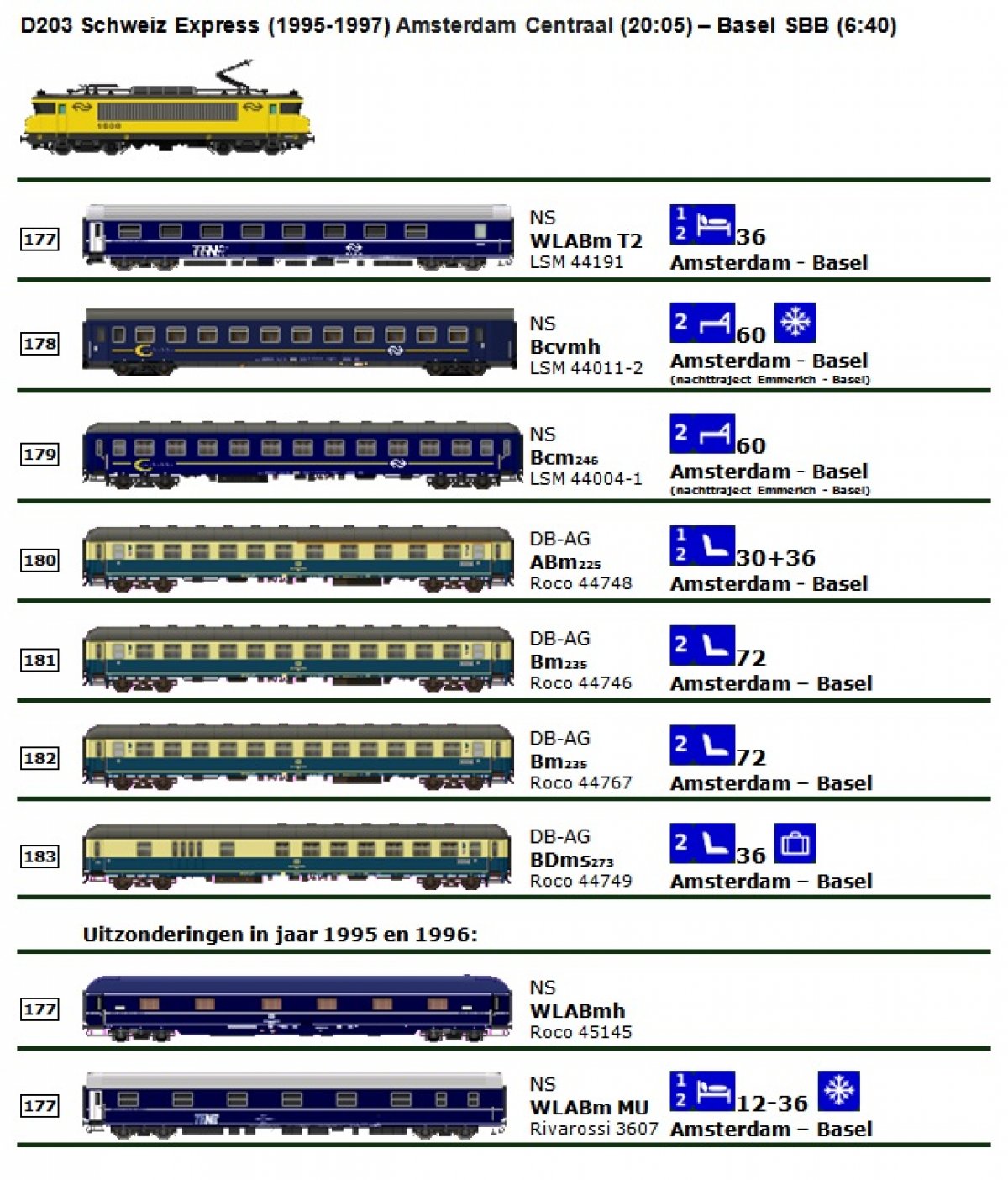

En de oudere samenstelling:
Bedankt voor al het uitzoekwerk! Geeft een mooi overzicht van de ontwikkeling van deze trein door de jaren heen.
Wat mij alleen niet duidelijk is, is waar de T2 (zou dan trouwens T2S moeten zijn) in het bovenstaande plaatje vandaan komt. In de foto's, filmpjes en "officiële" documenten kom ik dat rijtuig nergens tegen in de Schweiz Express. Of heb ik ergens wat gemist?
Michiel 80
  • Berichten: 791
Re: D202/203 - Schweiz Express
« Reactie #48 Gepost op: 16 May 2016, 11:37:04 »
Ik denk dat je een punt hebt.....
Had de samenstelling (deels) overgenomen van:
http://www.vagonweb.cz/razeni/vlak.php?zeme=SBB&cislo=203&nazev=Schweiz-Express&rok=1996&lang=de
Maar op de filmpjes is inderdaad geen TS2 te zien, maar eigenlijk altijd een MU of Wlabmh.
Dank, zal het plaatje veranderen
