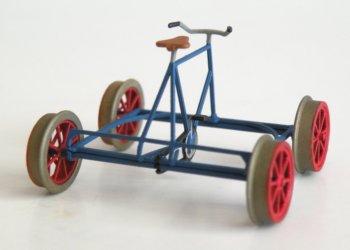

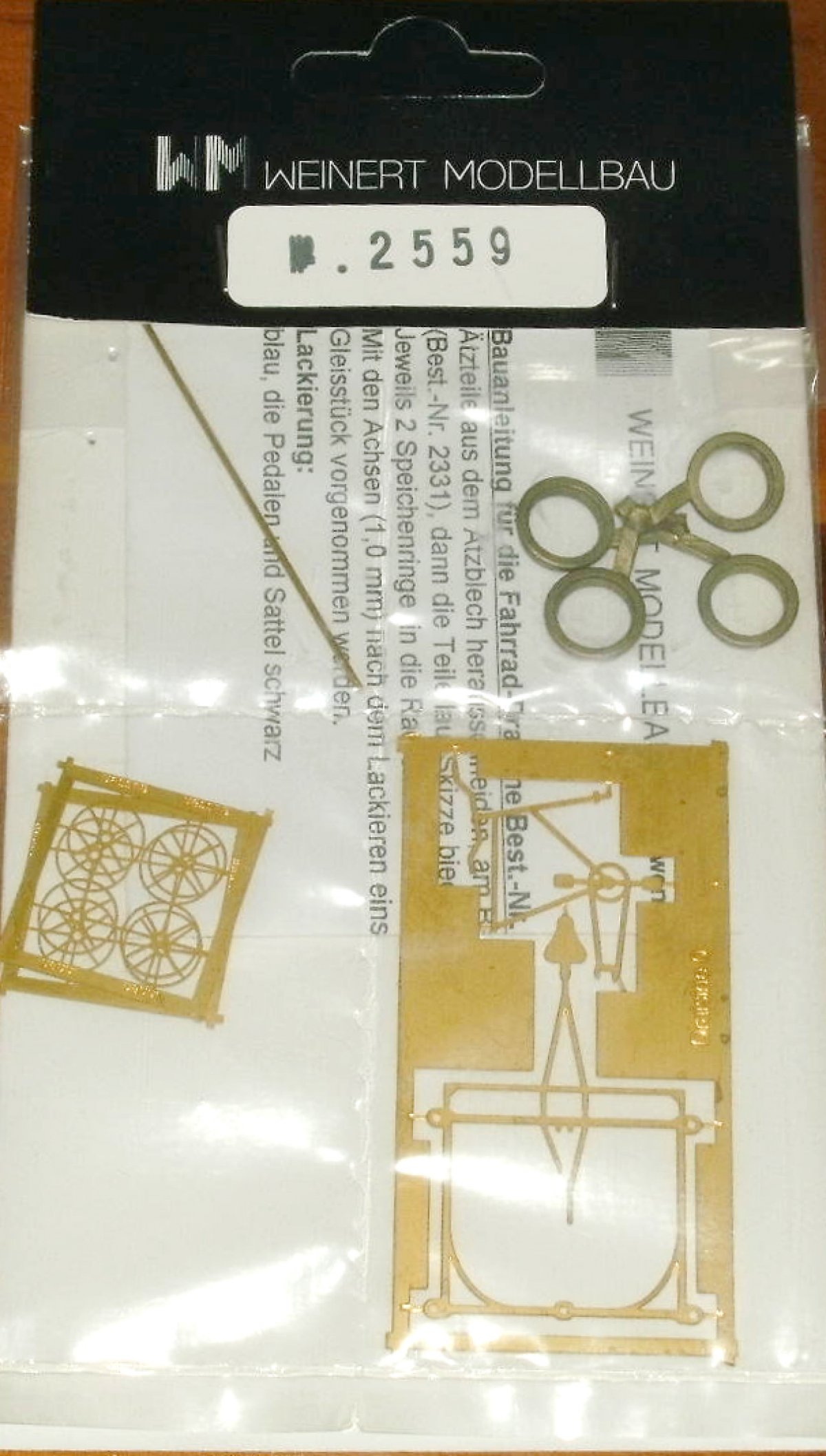

Al een tijdje lag dit kitje op de plank, dus het moest er maar eens van komen: een spoorfiets. Of op z'n Duits: een Fahrraddraisine.
Weinert levert het dingetje voor diverse schalen:
Art. Nr: 3213 - h0
Art. Nr: 2559 - 0
Art. Nr: 2560 - 0e
Art. Nr: 2561 - 0m
Het spoor 0-kitje had een ander doeleinde hier, maar handig om hiermee te beginnen omdat ik later de h0-versie nog ga bouwen (weet je gelijk waar de gezellige dingen zitten en waar je op moet letten als je wat kleiner gaat).

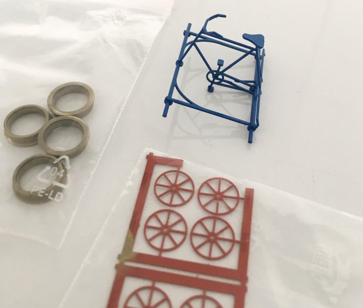

Het kitje; wat eenvoudige etsplaatjes met alles wat er nodig is. Inclusief mooie wielbandjes:

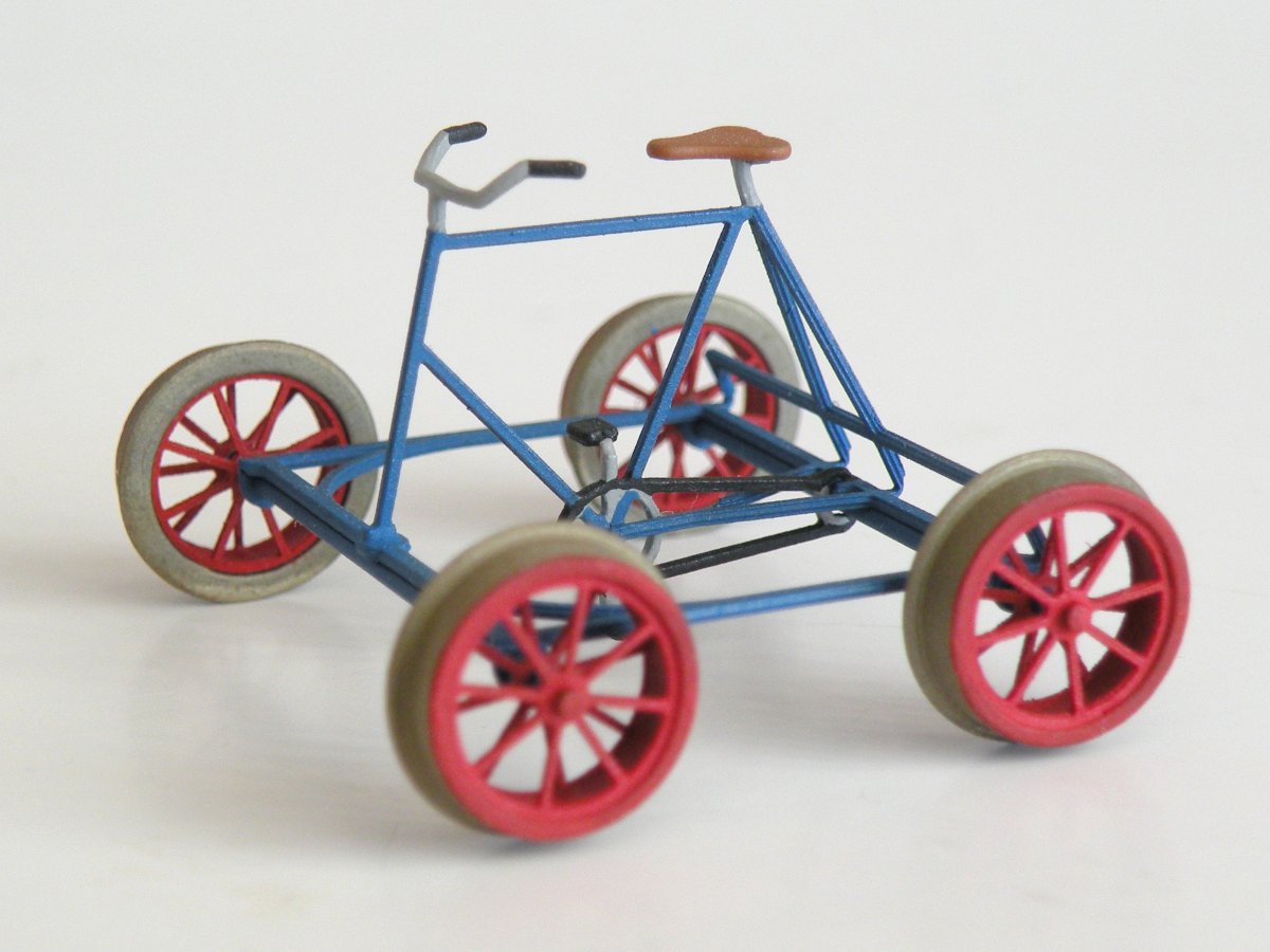

Na het losknippen/-snijden en vouwen, hier en daar wat gesoldeerd met soldeerverf.

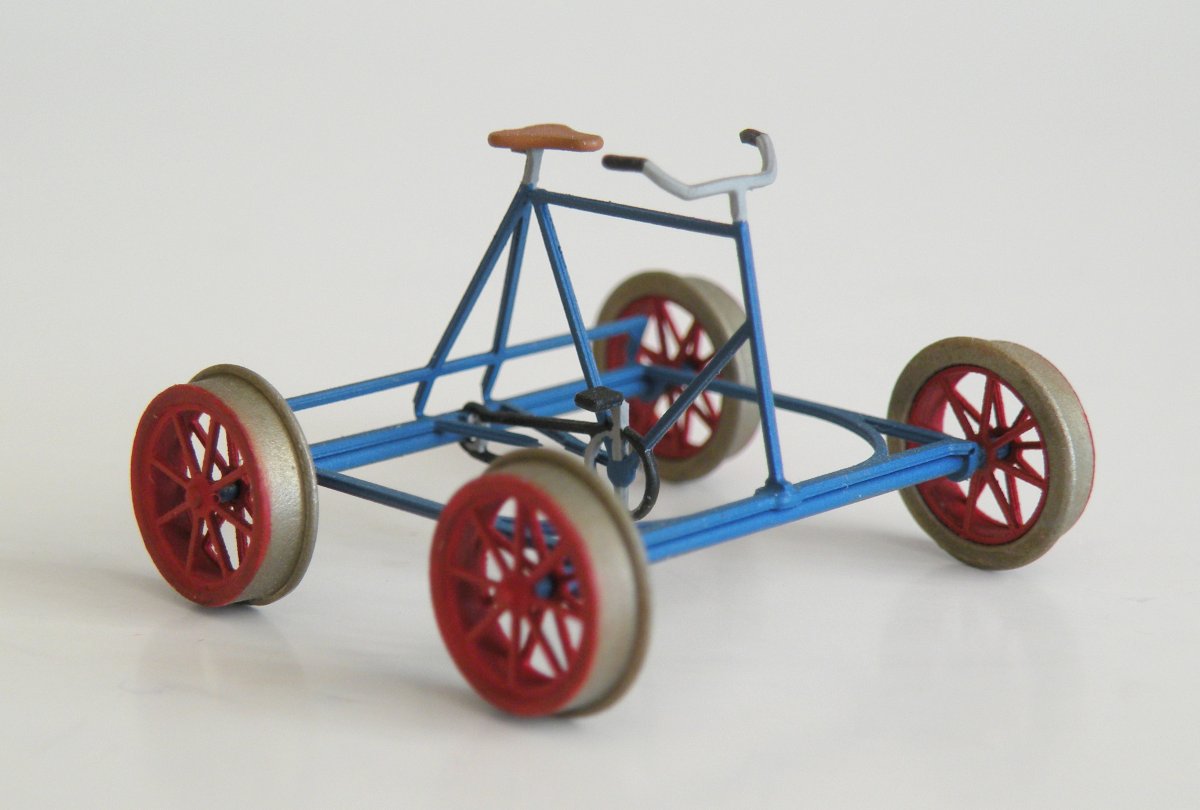

Na het ontvetten etc. het ding in de ets-primer gezet en daarna gespoten en geverfd.
Revell 52 voor het frame, dan Humbrol 60 voor de spaken en de randjes aan de voorzijde van de wielbanden.
Daarna Humbrol 11 en 85 voor het stuur, de trappers en de ketting. Humbrol 62 voor het zadel. De wielbandjes heb ik zo gelaten, die vond ik prima zo.
Vervolgens het dingetje weer samengebouwd en daarna afgelakt met de spuit en een paar druppeltjes Revell 87 door de lak:
De fietsbel laat ik maar achterwege ;D
