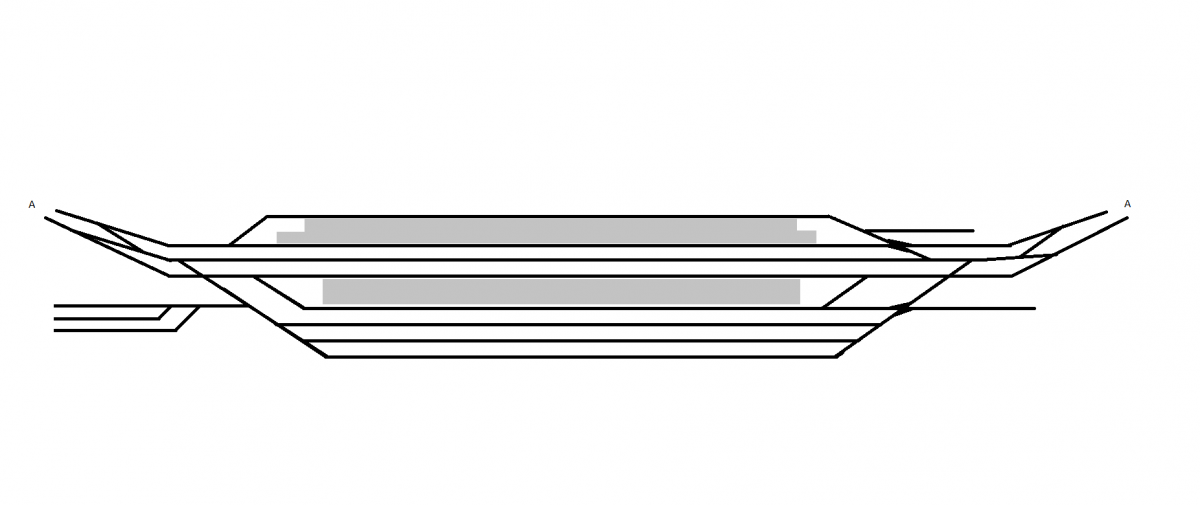

Ook al ligt de baan er al, toch maar even een draadje over het sporenplan. Aangezien ik na een tijdje het baanontwerp wel eens wil veranderen zijn eventuele tips altijd handig. Wat er nu ligt bestaat uit een dubbelsporig ovaal met station en een aantal goederensporen.
In het grijs de perrons, geschikt voor maximaal 8 rijtuigen en loc. Aan de linkeronderkant bevinden zich drie kopspoortjes voor een aantal locomotieven, rechts kan een loc of treinstel wachten tot de volgende dienst. De voorste drie sporen zijn bedoeld als wachtspoor voor goederentreinen, deze zijn daarom ook bereikbaar vanaf de binnen- en buitenbaan. In het station bevindt zich nog een middenspoor voor doorgaande treinen, eventueel ook te gebruiken als een wachtspoor. Vanwege de ruimte (ruim 3 meter en toch te weinig...) zijn de buitenste wissels R3/R4 boogwissels.

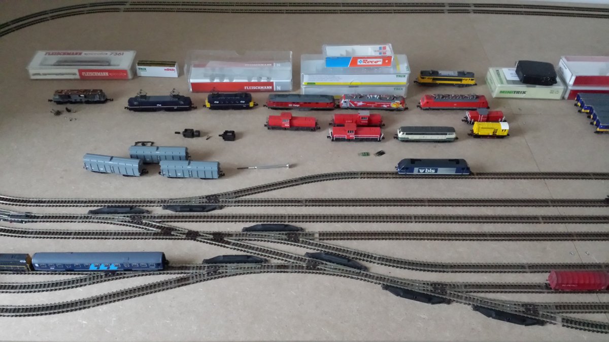

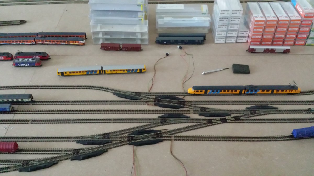

Voor de duidelijkheid ook foto's van de wisselstraten aangezien dat meer zegt dan een tekening in Paint:
Het railmateriaal bestaat uit Roco rails, de boogwissels zijn van Minitrix aangezien deze niet in het Roco assortiment zitten. Eigenlijk zou ik nog een Peco kruiswissel ergens erin willen zetten maar de code 55 staat niet bij de rest denk ik. De aansturing is met een Multimaus zodat de meerdere sporen ook echt nut hebben, de wissels zet ik met de hand om. Analoog kan er ook worden gereden, dat is een kwestie van de aansluitrail wisselen.
