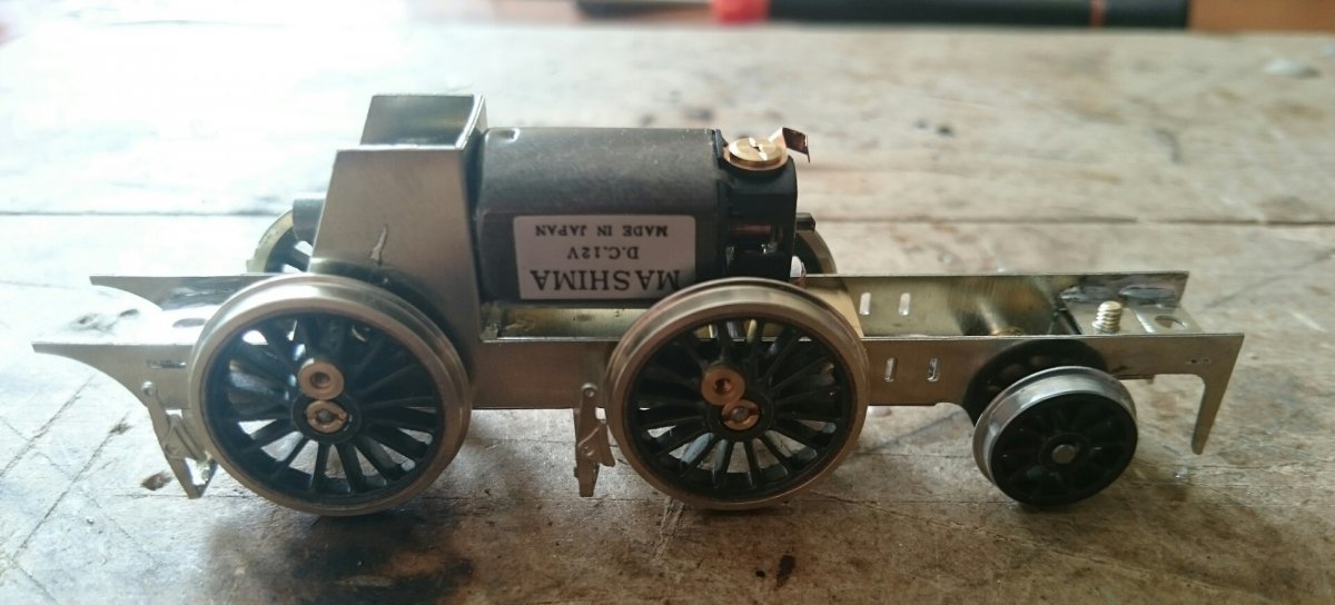

Bij een 5500 is het aanpassen van de ophanging van de loopassen zeker voldoende. Een pasklare oplossing voor zoiets heb ik niet, dat is een kwestie van improviseren... de 3700 of 6300 of zo is lastiger, omdat er dan nog leibanen van de kruiskop voor de loopassen zitten, dan moet je zelf andere (bredere) cilinders maken om een en ander te laten passen, maar de 5500 is heerlijk simpel

Jan, ik vermoed dat wanneer je dat ene asje in een draaistelletje weet te frotten de ontsporingen wel mee gaan vallen. Beetje zoals grootspoorfabrikanten dat ook doen. Men neme een langwerpig plaatje, bouwe aan de ene kant de as in en aan de andere kant een schroevie om t in t frame te zetten.
Ervaring heb ik er niet mee.
Probleem is bij die as dattie vast in het frame ligt. Dat kan dus echt alleen met flauwe bogen.
Mijn huidige baan heeft die bogen wel. Ik zal 's kijken hoe ie zich daar houdt en ff verslaan hier.

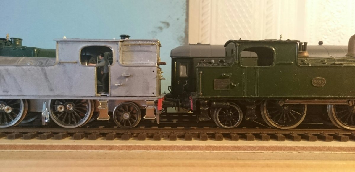

Tjonge, die 5500 heeft de verhuizing niet echt goed doorstaan, ingepakt en wel...
Ik kan wel weer opnieuw beginnen met opknappen.
Rijden deed ie echter nog wel. Dat scheelt. Reed zo weg. Gone!!!
Grapje.
Ik heb m fullspeed met loopas voor over de Tilligwissels op Kampen gejaagd. Links rechts troelala, in die volgorde.
Stoker en machinist voor de zekerheid geborgt. Je wilt geen schadeclaim aan de broek, nietwaar? Ik bedoel: aangewezen vrijwilligers enzo....
Bij de wissels gaat het om hoeken van 15 en 11 graden, zie
Tillig
voor details.
