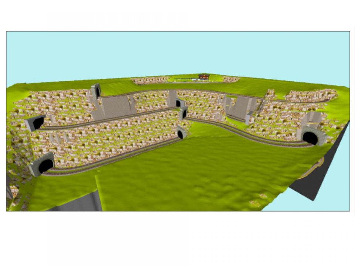

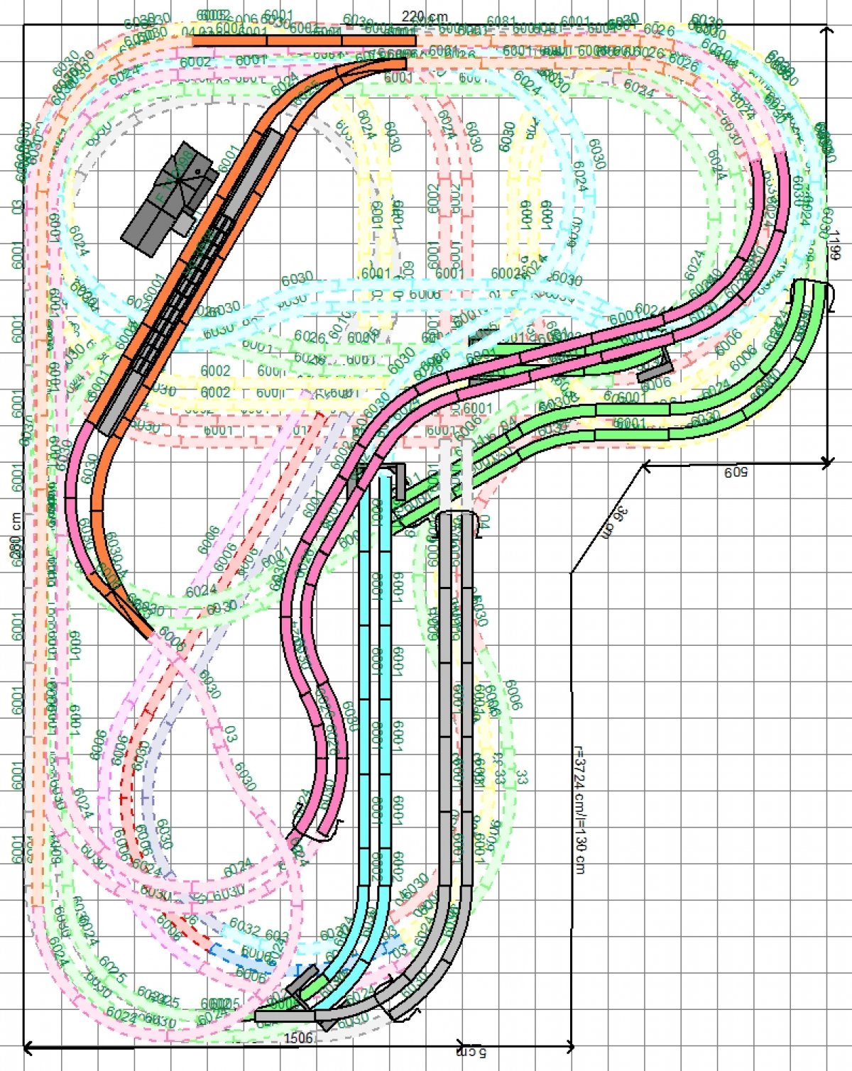

wie kan me helpen met een baanplan. Ik wil rijden dus een trein moet er zolang mogelijk over doen van punt A naar B
Station is niet noodzakelijk maar bestaat tot de mogelijkheden.
Heb onder tussen diverse dingen geprobeerd maar eigenlijk niks zint me.
Hoef ook niet steeds de trein te zien want dorpjes bossen enz moeten ook op de baan komen.
Door het gebrek aan oppervlakte van 280x220 zal de hoogte gezocht moeten worden.
Wie kan me helpen met een baanplan want ik kom er zelf niet uit ik rij H0 dus dat geeft denk ook het knel punt.
Bedankt

En kun je misschien al wat van je probeersels laten zien? Dan kunnen we daar op door borduren?

Tja zon sporenplan.
Ik zie heel veel rails al is het grootste gedeelte niet te zien.
verder valt me op dat er gen enkele rangeermogelijkheid is.
Als het straks af is zet je de transformator aan en kun je alleen kijken hoe de trein eindeloos zn rondje rijdt
LIjkt mij weinig bevrediging geven op den duur.
probeer wat minder spaghetti en wat rangeersporen zodat de werkelijkheid wat meer wordt benaderd.
je kunt de trein ook langer onderweg laten zijn met tijdsschakelaars (in de schaduwgedeeltes)
succes jandcargo
