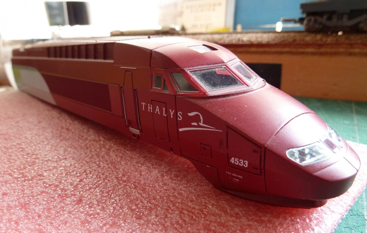

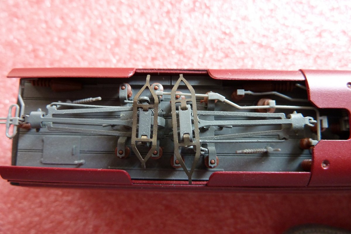

Iemand een goede oplossing voor vernieuwing v/d pantoos
van de Lima Thalys.

Reserve onderdelen hiervoor zijn niet makkelijk te krijgen.
Ik heb destijds een partijtje setjes voor de Thalys gehad, maar deze zijn niet meer leverbaar.
Volgens mij zijn de pantografen van de Jouef HJ2056 hetzelfde.
Wellicht heeft deze winkel in Engeland ze op voorraad:
http://www.lendonsmodelshop.co.uk/index.asp?search=Railways-20Hornby-20International&showorder=partnumber&check=yes&searchme=Jouef-20Spares-20--20Pantographs
HJ2056/14

De Märklin/Trix is een nieuwere TGV/Thalys variant met andere panto's. Op zich zijn de Lima panto's het correcte type, maar ik vind ze zelf wat slapjes en onstabiel (en ook wat grof vergeleken met wat er tegenwoordig mogelijk is met panto's op modellen). De metalen pootjes verbuigen snel en de scharnieren zijn niet heel erg strak dus alles zwabbert alle kanten op. De sleepstukken voor tegen de draad zijn ook vaak vervormd door de slappe constructie zodat tegen de draad rijden simpelweg niet verstandig is.
De Märklin panto's is wellicht wel de beste oplossing als je beter pantos wilt dan standaard engeen andere fabrikant het juiste type maakt. Wil je de panto's gewoon vervangen omdat ze niet goed werken dan kan je de set proberen die Maartenw vermeld. Het verschilt voornamelijk in het onderste gedeelte waar de Lima 3 stangen heeft (2 hoofdstangen en een parallel stangetje, en the nieuwere panto op de PBKA Thalys van Märklin/Trix slechts één hoofdstang en een parallel stangetje heeft.
In de link van Maartenw vond ik volgens mij ook het nieuwere model panto voor op de PBKA, zo te zien heb jij het PBA type :
http://www.lendonsmodelshop.co.uk/images/Railways%20Hornby%20International/HJ205814.jpg

Die zien er in ieder geval al beter uit.
Ik zie alleen een foto, maar heb je ook een adres en/of onderdelennummer.

Gevonden in het vorige antwoord.
Zien er goed uit.

Voor de duidelijkheid: dit zijn dus eigenlijk de verkeerde type voor jouw model Thalys met 'oude TGV neus' (
https://nl.wikipedia.org/wiki/TGV_Thalys_PBA#/media/File:Thalys_4537_%C3%A0_BSM.JPG
). De Panto in het plaatje in mijn bericht is voor de Thalys modellen met de modernere neus met één front raam. (
https://nl.wikipedia.org/wiki/TGV_Thalys_PBKA#/media/File:Thalys_PBKA_Refurbished_Nederland.jpg
