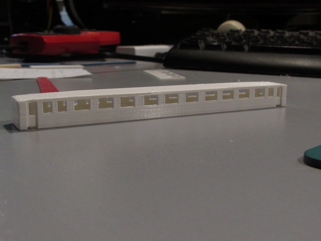

Een aantal weken geleden heb ik een 3D printer aangeschaft ten behoeve van de modelbaan.
Nu is de aankoop geen enkel punt, maar het leren 3D tekenen is iets wat meer tijd vraagt.
Op zich lukt het wel om wat leuke modellen er al uit te krijgen.
Simpele modellen tot nu toe, zoals de HTM bakwegen H55 als oefenmodel.
Ook de NZH 1001 en een kale bak van een A600 lukt goed?
Voor het verdere vervalg daarvan is het wachten op de levering van 0,3 mm nozzles.
Op dit moment is de minimale wanddikte die ik nu kan maken 0,8 mm.
Met een 0,3 mm nozzle kan ik waarschijnlijk naar een wanddikte van 0,6 mm.
Een ander oefenobject waar ik mee bezig ben is d bak van een NS plan N rijtuig in spoor N.
Niet voor mijzelf maar mijn zoon is een nederlandse spoor N rijder.
Hij had al eens de uitspraak gedaan dat hij graag een paar bolkoppen wilde hebben, of ik eens voor hem wilde speuren.
Als begin maar begonnen met de plan N;
De eerste print in wit laat ongenadig de foutjes zijn.
Dat moeten we dus corrigeren waarna we verder gaan in zwart.
Voor de modelbouzers komt zelf 3D printen nu lekker dichtbij tegen aanvaardbare kosten.
Let wel, dit is de onbewerkte print, zo van het printbed af!
