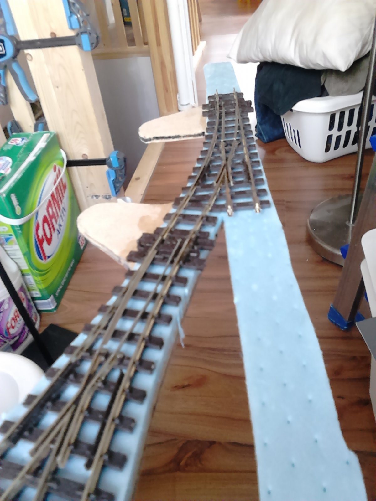

We hebben op de ondergrond eerst stroken ondervloer geplakt, dat was me bij mijn vorige baan goed bevallen.
Vervolgens heb ik eerst de wissels met schroefjes vastgezet. later wil ik ze vast gaan lijmen.(de boekbinderslijm heb ik nog in huis.) In de grondplaat hadden we al rekening gehouden met Conrad wisselaandrijvingen dus die worden er ook onder gemonteerd.

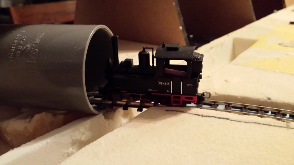

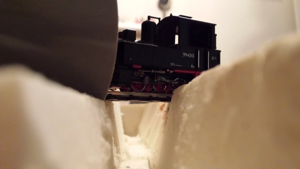

Een mofje voor 50mm afvoerbuis gaat gebruikt worden als tunnelingang. Dat past precies.
Ik wil dit projectje echt gebruiken om van alles uit te proberen, dus een zelfbouw bruggetje had ook nog bestaansrecht nodig. dat heb ik dus maar gecreëerd met een simpel slootje.
Over het slootje komt heel een simpel bruggetje, waarschijnlijk bestaande uit niet meer dan 2 h-balken die evenwijdig met het spoor, onder de dwarsliggers komen te liggen.

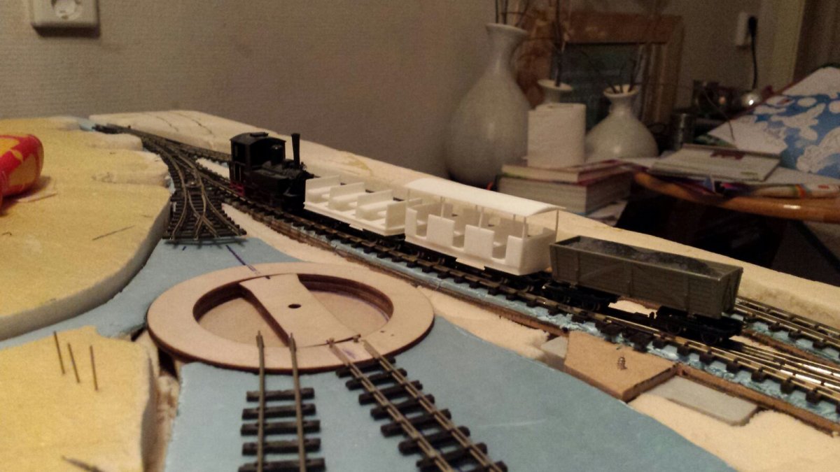

Een tijdje geleden had ik wat laten laseren voor een ander project, en toen had ik (bij wijze van proef) wat onderdeeltjes voor het draaischijfje gebruikt om de plaat mee te vullen. Dat ziet er dan ongeveer zo uit:
Deze draaischijf krijgt geen brugdeel zoals hier op de foto te zien is, dat was een experiment. Het wordt gewoon een ronde schijf waarop latjes moeten gaan komen. Zoals bij het "grote" voorbeeld:
De aandrijving moet gaan gebeuren met een stappenmotortje en een wormwiel. dat is dus nog een project op zich.

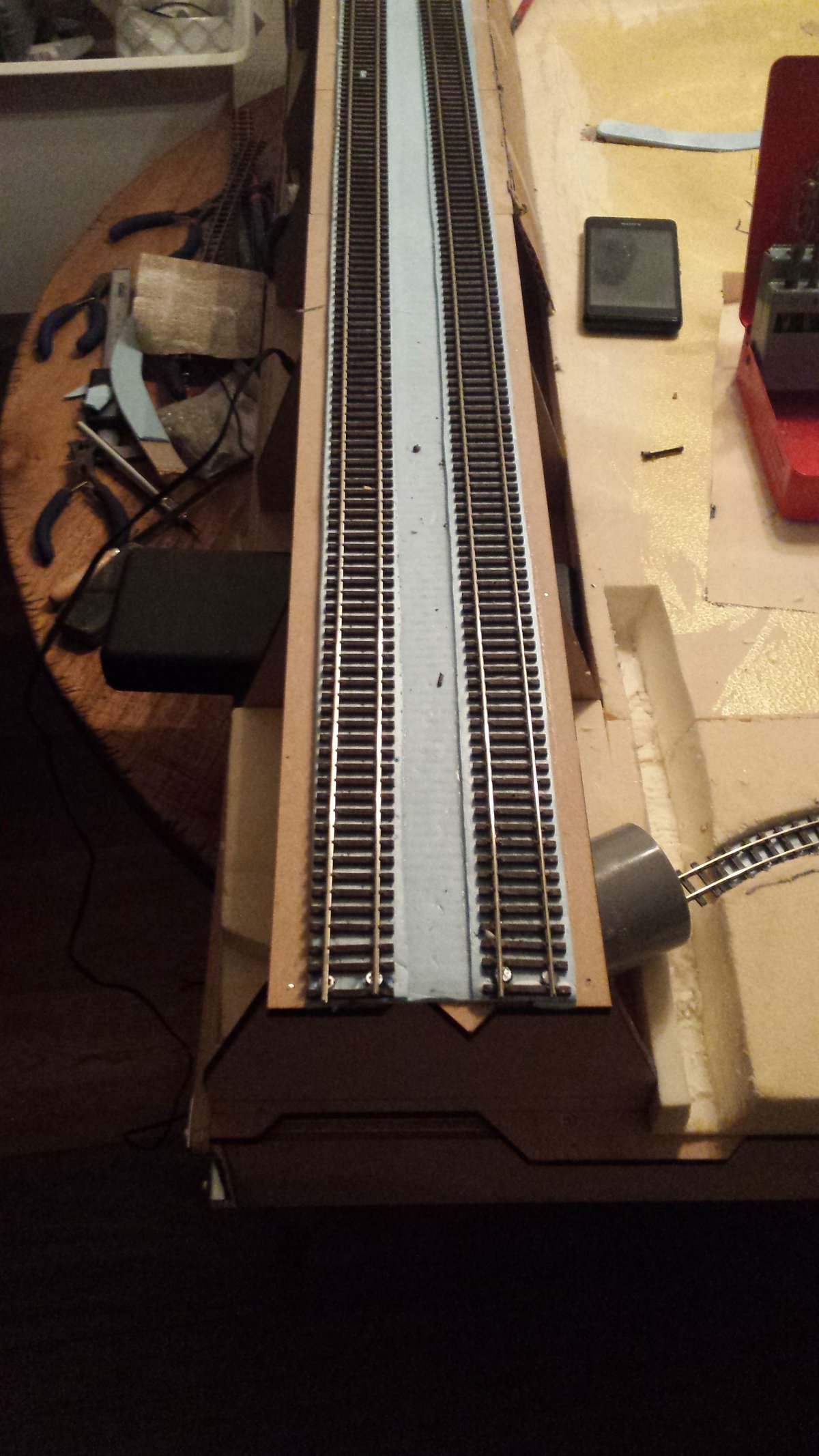

Langzaam gaan we verder. Het normaalspoor op de dijk is aan 1 kant vastgesoldeerd op koperen schroefjes. De andere kant kan nu nog even niet, omdat we zeker moeten weten dat die exact aansluiten op de volgende modules. Daar wachten we dus nog even mee.

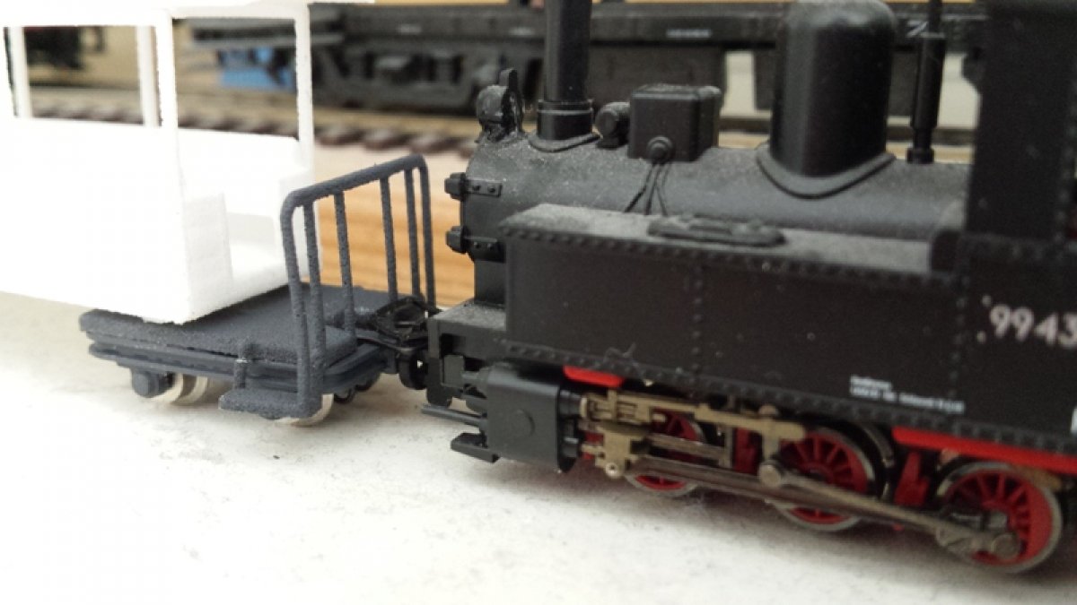

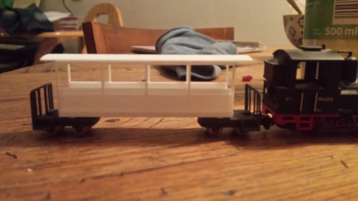

Op het gebied van materieel heb ik nog een derde wagonnetje laten 3Dprinten:
Apart van het feit dat het wagentje te smal is naar mijn zin, valt de structuur van het materiaal me nogal tegen. In het bijzonder bij dit wagentje is het "white strong and flexible" toch veel te grof. Het lijkt wel poreus.
Bij de andere wagentjes krijg ik dat nog wel weggewerkt (hoop ik), maar dit zie ik bij dit wagentje echt niet zitten. Ik denk er nu aan koperdraad te gaan gebruiken voor het hekwerk, en de details op de wagon glad te schuren. Vervolgens proberen met papierstrookjes de details terug te brengen. Geïnspireerd door kwaadaardige indolocjes wil ik die techniek ook eens uitproberen.

Maar ik ben geïnteresseerd in hoe je de draaischijf gaat doen verder , daar ik die ook zelf wil bouwen .
Heel leuk om je bouw te zien , ik volg je , ben heel benieuwd als je met de schijf verder gaat .

Volgende keer 3D printen kiezen voor "Strong & Flexible
polished
". Dat maakt echt een groot verschil. Met de hand schuren is taai werk. Je zou ook plamuur kunnen gebruiken om het achteraf nog glad te krijgen. In
deze post[/i] draadje laat ik een voorbeeld zien van een gepolijste print.

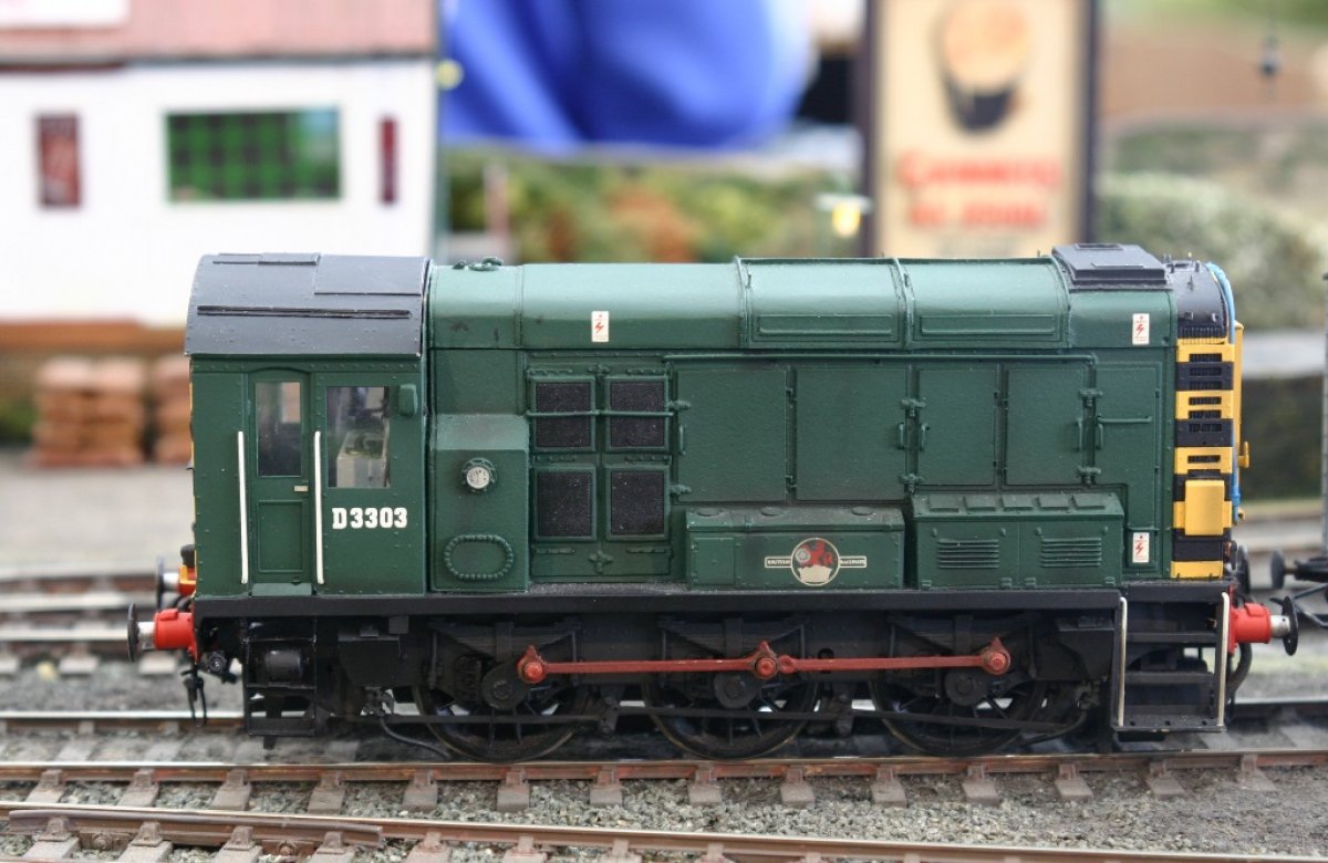

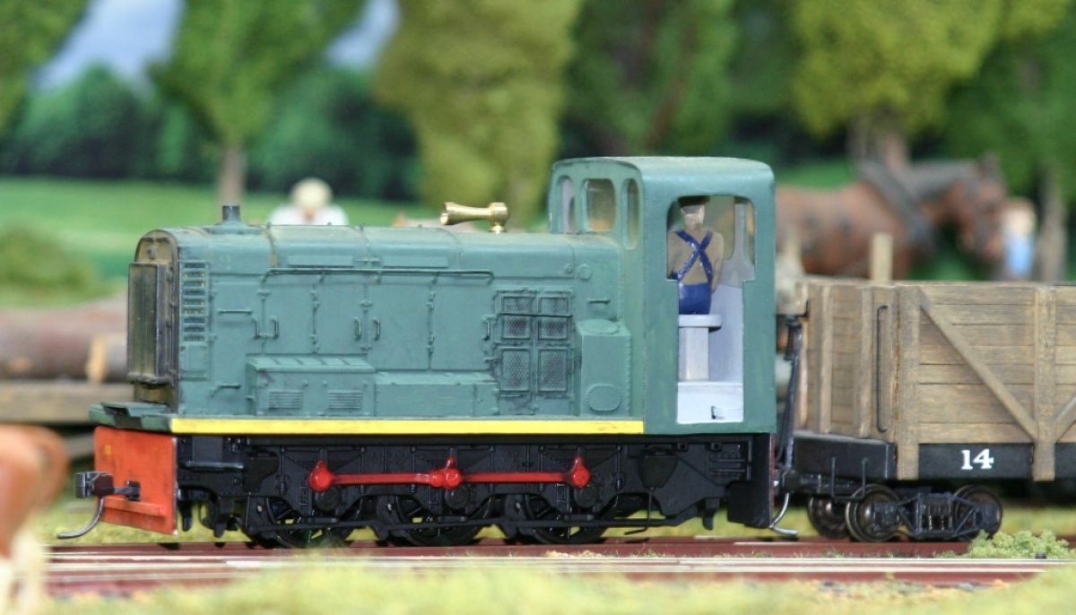

Ik zie dat je aardig aan zelfbouw en verbouwen doet.
Dit is een oude bekende in de schaalgrote h0 en 0.......
.....en dit kan je ervan maken!
Smalspoor!!!!!!
