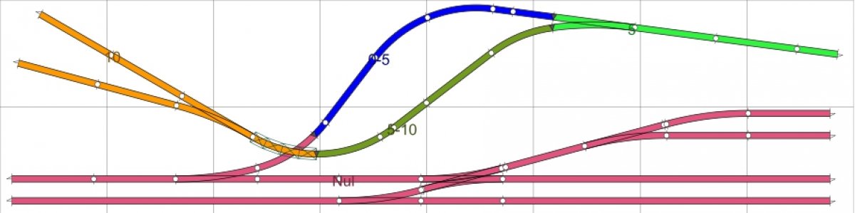

Zoals in een ander draadje al gemeld, zijn mijn zoon en ik bezig met een variatie op de Gum Stump & Snowshoe.
Uitgangspunt is een min of meer modulaire opbouw, waarbij de basis 60 cm diep en 2m40 lang is. We hebben niet heel veel aangepast aan het origineel. Er loopt een doorgaand spoor voorlangs, waarmee we t.z.t naar links en/of rechts kunnen uitbreiden. Voorlopig denken we aan links een keerlus of fiddle yard en rechts een haventje.
Op niveau 10 moet een kolenmijntje of iets dergelijks komen. De twee uithaalspoortjes op nulniveau kunnen er nog 3 worden. Hier iets met een lokloodsje.
Uiteraard zijn er her en der wat twijfels en vragen, waar we graag jullie kennis en inzicht voor willen ge/misbruiken...
Hellingen: het origineel gaat uit van 10%, volgens het ontwerp komen we nu op 6-6,5%. Is dat haalbaar?
Doorgaand spoor: onderste, of juist die net erboven?
Het middenniveau rechts boven: alvast rekening houden met doortrekken naar aansluitende module, met het idee via dit spoor kolen over te slaan op een klein schip?
Het bovenste uithaalspoortje op nulniveau: aan het oog onttrekken en laten dalen, zodat er een onderniveau mogelijk wordt, in het kader van eventueel schaduwstation en/of klimspiraal?
Vragen, vragen, vragen....
Schiet gerust.
Jeroen & Pieter

Met tandrad is dat wel haalbaar, maar gewoon zonder tandrad moet je eerder plannen op 2,5 hooguit 3% omhoog.
Groeten Richard, nighttrain1

Ik ken het plan wat al oud is:
Destijds was er genoeg materieel dat deze stijging wel aankon, met het hedendaagse twijfel ik. Ik zou eerst proefondervindelijk vaststellen wat haalbaar is met je materieel dat je wilt gaan gebruiken.

Al enige tijd bezig met een gum stump snowshoe, maar dan met Fleischmann magic train.
Om trekkracht te verbeteren twee wielen ingesmeerd met 'Bullfrog snot'
Ik heb dit via een ander forumlid gekocht, maar als je op het forum zoekt zal die persoon wel tevoorschijn komen.

@Ronald (nighttrain1): ik lees her en der over maximaal 3 procent, maar ook veel mensen die het met 5% wel voor mekaar krijgen. Vandaar deze insteek
@Ronald H: laat dat nou net de site zijn waar we het idee vandaan hebben
Het idee van een proeftaject spreekt me wel aan. Gaan we doen!
