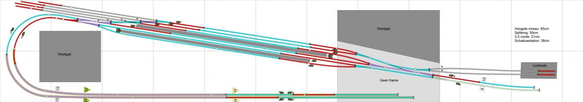

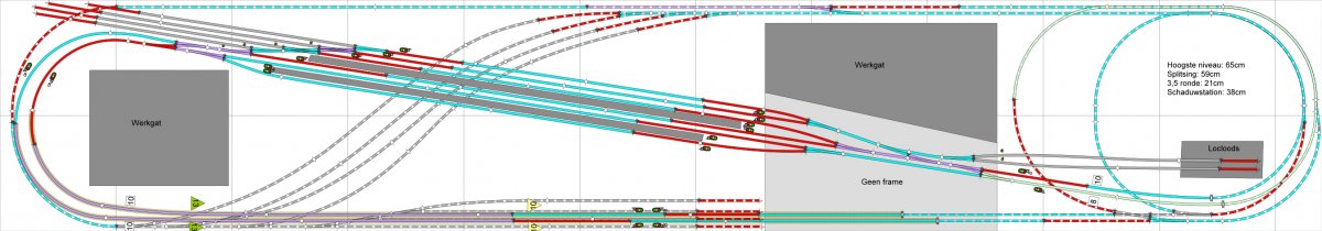

Ik heb weer eens een ambitieus plan opgevat voor de zolder. Een nieuwe baan waar uiteraard alle lessen uit het verleden in worden verwerkt.
Wat ik wil is lekker rijden, dus ik heb een aardig schaduwstation met 4 doorgaande sporen en 4 kopsporen en een groot stadsstation met 4 perronsporen, 2 goederen-wachtsporen, 4 opstelsporen en een dubbele locloods. Verder een paradebaanvak om lekker te crossen.
Er is in dit plan rekening gehouden met de beschikbare middelen (alle railmateriaal en seinen heb ik, kom alleen wat wisselmotoren te kort), de werkruimte (2 forse werkgaten waarvan 1 over de grond bereikbaar is en 1 door over het spoor te stappen) en heb ik geen wissels in de spiraal of op moeilijke plaatsen.
Nog wat toelichting:
- Het is N-spoor :)
- Vanuit het station naar rechts wordt er 1 rondje spiraal gemaakt waarna de sporen samenkomen met het paradebaanvak. Daarna gaan ze samen nog 2,5 ronde naar beneden om dan achteraan het schaduwstation in te gaan.
- Het paradebaanvak stijgt dus tussen de splitsing en de linker-wisselstraat van het station nog 6cm.
- Het schaduwstation zit op 38cm boven de grond, het station op 65cm. De reden hiervoor is dat ik aan 2 kanten een schuin dak heb. Het schuine stuk begint op 73cm.
- Over scenery heb ik nog niet uitgebreid nagedacht, tips zijn welkom.
En alleen de zichtbare sporen:
Ondanks dat het plan al best doorgedacht is, sta ik open voor opmerkingen. Er is geen begin gemaakt met de bouw, dus alles is nu nog mogelijk ;)

Hoi Peter,
mijn commentaar is eerder van "dat vind ik" -aard dan van het "dat kan beter" -karakter.
Op zichzelf een mooi strak sporenplan, misschien juist iets te strak. Door bijvoorbeeld (een deel van)  de stationssporen in een lichte boog te leggen, ontstaat een -volgens mij- aantrekkelijker geheel.
Dat geldt ook voor de tweesporige hoofdbaan aan de voorkant van de baan, strak parallel aan de rand van de tafel geeft een statischer beeld dan diezelfde twee sporen in een flauwe slinger.
Veel succes met de planning verder!
Jan

Re: Mijn ambitieuze zolderplan (N)
« Reactie #4 Gepost op: 21 August 2016, 20:12:39 »
Had ik al gezegd dat het gaat om een sporenplan gesitueerd in Nederland? ;) De meeste perrons en baanvakken liggen hier toch wel redelijk recht.
Maar je hebt gelijk, zeker over het paradebaanvak, dat zal ik waarschijnlijk iets minder strak leggen dan getekend. En zeker bij de wisselstraat links zal ik me wel wat vrijheden permitteren in de ligging :)
« Reactie #7 Gepost op: 22 August 2016, 01:36:35 »
Ik zou de goederenwachtsporen bij elkaar laten komen in een engelsman om met deze engelsman ook toegang te bieden tot de locloods. Verder heb je aan geen een perronspoor de mogeljikheid een loc te laten omlopen tenzij je via het hoofdspoor gaat. Ik weet niet of dat ooit de bedoeling wordt, maar kan een puntje worden.
Laurent
« Reactie #8 Gepost op: 22 August 2016, 15:34:42 »
Hoi Laurent, je stukje over de extra Engelsman begrijp ik niet. De goederensporen kunnen nu gewoon naar de locloods, alleen via 2 normale wissels omdat m'n Engelsmannen op zijn ;)
Omlopen bij de perronsporen zal niet gebeuren, ik rijd voornamelijk met treinstellen. Wat er getrokken rijdt kan gewoon rechtdoor :)
Hoi Tinus, dat is nog wel een goed idee, wellicht dat het dat uiteindelijk wordt. Eerst genoeg werk aan het schaduwstation ;)
