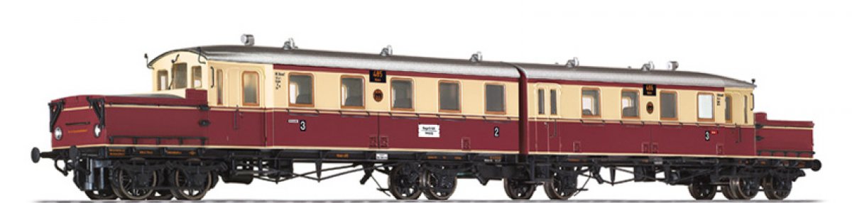

Hi,
Dit topic gaat over de minimum radius voor Liliput L133503.
In beschrijvingen van dit product wordt een minimum radius van 360 mm genoemd.
Op mijn baan gerbuik ik Fleischmann Modell-Gleis met hier en daar R1 radius 357 mm.
Mijn vraag: Kan ik deze Liliput Triebwagen op mijn baan inzetten? Met andere woorden: Kan ik die 3 mm verwaarlozen of gaat dit model ontsporen op de Modell-Gleis R1 = 357 mm?
Dank.
Martin
Fleischmann, Roco en Liliput materiaal. Digitaal DCC protocol. Intellibox en koploper. Tijdperk 2. DRG. Fleischmann Modell-Gleis HO.

Ik heb geen ervaring met dit model maar ik heb wel andere modellen die tot 360 mm gaan en die gaan ook (net) door 357 mm. Meestal zit er wel een beetje speling op maar dat zou je gewoon moeten proberen.
Met vr. groet, Martijn.

@Martijn: Bedankt voor je reactie.
Hmm, ik overweeg om het model aan te schaffen.
Maar ik wens toch eerst zeker te weten of dit model door de 357 mm radius gaat zonder te ontsporen.
Ik hoop dus dat iemand me "zekerheid" kan geven.
Dank.
Martin

Ik denk dat dat wel lastig zal worden aangezien iemand hier dat model moet hebben en ook R1 bochten moet hebben
Misschien kopen met de afspraak met de winkelier dat je hem terug mag brengen als hij niet door de bochten gaat? Of vragen of de winkel een paar bochten R1 aan elkaar legt in de winkel en dan daar even kijken of hij er makkelijk op te zetten is? Misschien zelfs even met een draadje aan een trafo leggen?

Martin.
Bij mij rijdt het DB-exemplaar al enkele jaren zijn rondjes en ook door de kleinste radius van de Profi-Rails.
Mijn exemplaar:
http://www.martontheweb.nl/hetmaterieel/treinstellen/eta177.htm
Tot op heden altijd zonder problemen.
In mijn vorige modelbaan was een railspiraal opgenomen met R1 en R2 van Fleischmann. Ook deze nam de ETA 177 met gemak.

@Martijn: Ja, ik was inderdaad op zoek naar zo een situatie. Iemand die dat model heeft en de Radius=357mm.
@Mart: Bedankt voor je antwoord. Dat is een doorslaggevend bewijs.
Ondertussen heeft een winkelier ook geantwoord (buiten dit forum om) en het in hun winkel getest. Eén van hun opmerkingen: "Die 3 mm is inderdaad te verwaarlozen."
Conclusie: Ik kan deze Liliput L133503 aanschaffen.
Dank.
