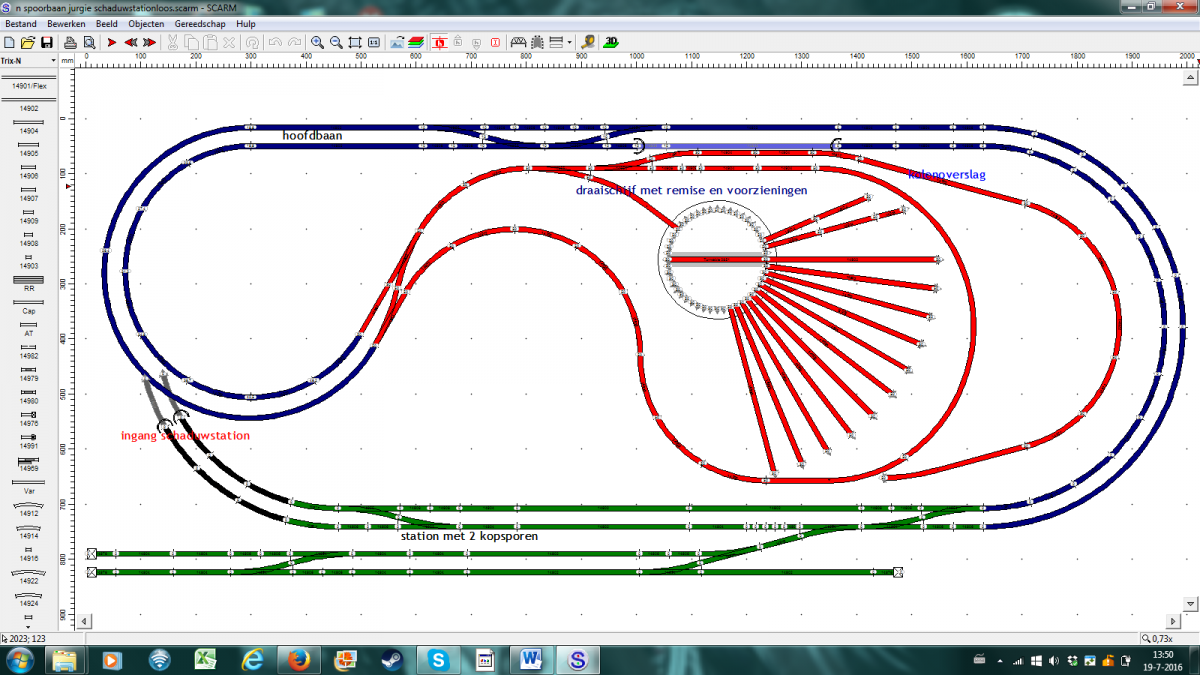

hallo allemaal
ik heb eindelijk een nieuw baanplan in gedachten.
ik ben ook in train simulator 2016 bezig met een fictieve route genaamd bosspoor waar het centrale station gelijknamig met de baan naamloos. mijn marklin H0 zal ook zo heten maar ik zal de komende tijd eerst mijn n baan gaan bouwen van 2m bij 90cm. ik rijd nog analoog maar wil digitaal gaan rijden met roco/fleischmann besturing en rijd op trix en roco rails. hier bij mijn baanplan.
jurgen

o nog vergeten er het is rond de duitse grens en alles vannaf tp 3 zal er kunnen rijden als het NL en DE maar soms ook iets uit een ander land.

Ik zou graag willen weten of er iemand tips of opmerkingen voor mij heeft.

Jurgen,
Een leuk baanontwerp! Je hebt wel een probleempje. Door zowel de blauwe wissels bovenaan, als de de rode wissels vóór het depot heb je een keerlus gemaakt. Dat betekent dat er kortsluiting in de baan optreedt. Er zal zonder een keerlusschakeling geen trein kunnen rijden.
Kijk hier wat een keerlus is en wat je er aan moet doen:
http://encyclopedie.beneluxspoor.net/index.php/Inleiding_Keerlus
Een keerlusschakeling voor een analoge baan is anders dan voor een digitale baan.
Overigens vraag ik me af waarom je de blauwe wissels bovenaan hebt getekend. In het echt komt het wel voor, maar het maakt het keerlusprobleem alleen maar groter. Mijn advies is om ze te laten vervallen. Je kunt ook over de rode wissels van spoor veranderen. Maar het is jouw baan, dus doe wat je leuk vindt.
Laatst bewerkt op: 20 July 2016, 12:51:31 door Bjor
Liefhebber van de Deutsche Reichsbahn Gesellschaft in tijdperk II in N en verder van alles dat met model- en grootspoor te maken heeft.

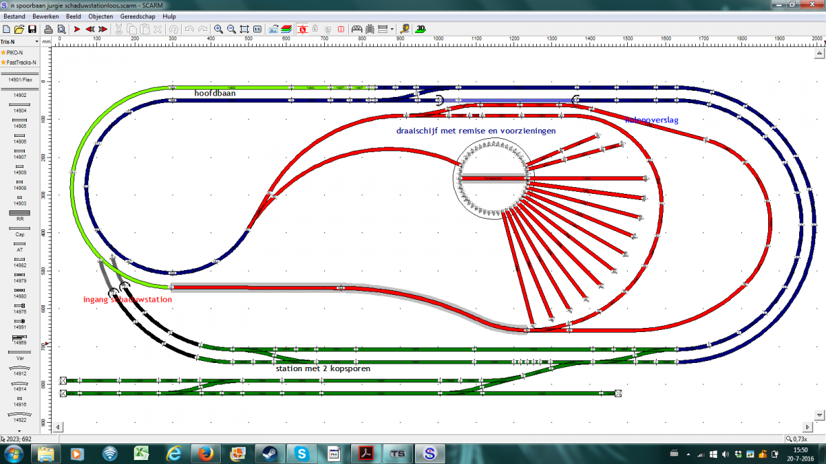

Ben hier geef je mij een goeie opmerking met de keerlus de rode wissels zullen weg gaan en een paar van de blauwe zullen worden verplaatst de andere twee gaan weg.
Dankuwel
Jurgen
Testlbaan schaal n analoog zonder topic
Jurgie
Berichten: 140
Re: Baanplan naamloos station en museum baan schaal N
20 July 2016, 16:19:04 »
op een paar adviezen van ben (bjor) heb ik mijn baanplan aan gepast en bij het licht groene gedeelte zal de keerlus schakeling komen. dit zal digitaal worden.
hier nieuwe baanplan:
en tussen de draai schijf en de groen en blauwe boog langs de muur.
verder ben ik nog opzoek naar rails voor tram baan en weet ik ook nog of het smalspoor word
jurgen

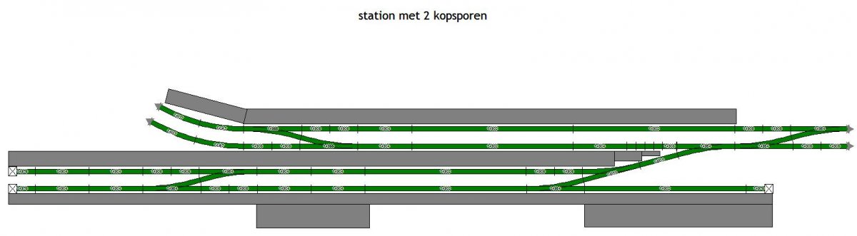

ik heb mijn perrons even uit getekend rechtsonder komt een post perron.
jurgen
