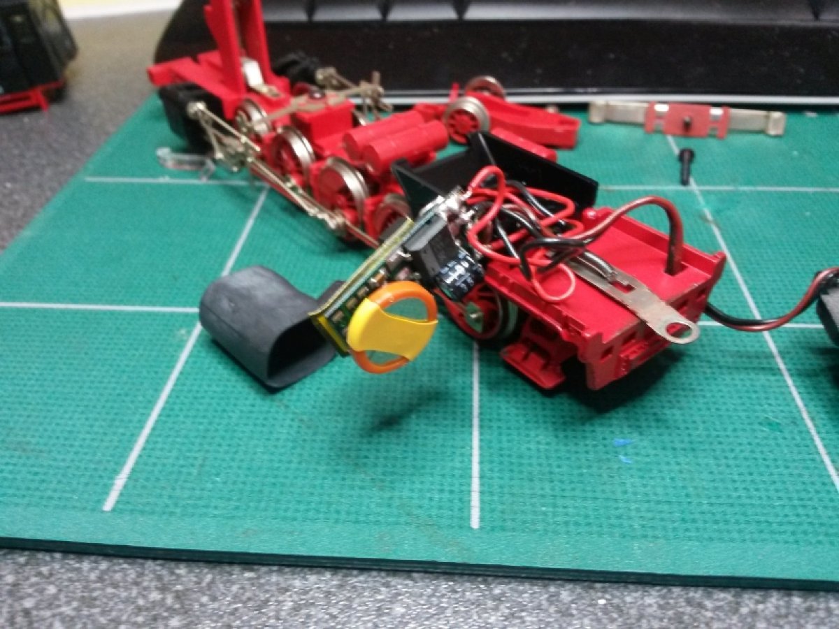

Vandaag mijn Fleischmann BR 50 met wannentender No 1179 binnengekregen.
Natuurlijk gelijk gesloopt
Er van uitgaande dat hij analoog is kwam ik het volgende tegen
D'r zit een gelijkrichter en condensator en een batterijtje aan de ene kant aan de andere kant een Toshiba Bipolar Linear Integrated Circuit voor de motoraansturing en nog een circuitje onder een "Black Dot"
Vraag: is het een decoder of een omkeerschakeling?
Ride On
Rino
ivanzon
Berichten: 1587
Re: Is het een decoder of een omkeerschakeling?
03 September 2016, 18:02:19 »
Komt mij niet bekend voor, maar een decoder is het denk ik niet. Daar heb je te weinig print ruimte voor op een enkelzijdige pcb.
Waar ik op gok: Stuurprint voor Permanente verlichting dmv hf signaal
Haradigi
Berichten: 948
Meet (kijk, voel, ruik) & dan weet je het.
03 September 2016, 18:04:44 »
Plaats eens een duidelijke foto van beide kanten van dit printje.
Kan ook een optrek of afrem printje zijn.
groet
Harald
Klik hier: Index aan bouwactiviteiten, verslagen en dromen
Berichten: 22763
03 September 2016, 18:21:32 »
Het is een elektronische rijrichtingschakelaar. Ik heb er weleens eentje in een plan V gevonden. Dat Toshiba IC is dacht ik een complete motordriver dat ook de rijrichting voor zijn rekening neemt. Het batterijtje zal wel nodig zijn om het IC te laten werken.
Laatst bewerkt op: 03 September 2016, 19:33:16 door henk
Rockerbox2
Berichten: 967
Als 'tie rijd zie je d'r nix van.
04 September 2016, 10:41:02 »
Dank voor jullie meedenken.
Toch maar effe op de baan, aangestuurd door een MS II. Lok automatisch laten kiezen. Had stiekem gehoopt dat het zou werken, maar helaas.
Dit was omstreeks 17:00 uur, dus voor jullie reacties. Jullie zouden anders kunnen denken dat ik eigenwijs ben
De lok schokte wat en liep toen op volle snelheid, vooruit z'n rondjes.
Toch maar een Lopi d'r in en als ik toch bezig ga LED's en een Seuthe "Dampfgenerator". Maar welke?
