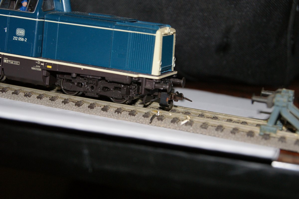

is de Telexkoppeling op een Roco DB212 om te bouwen naar een fleischmann .?

Ik heb een oude FL baan profi gleis met oude loks e.d.
en heb nu een digitale roco gekocht met telex kopp en onbekende decoder.
[/url][/img]
koste ff wat moeite ik hoop dat het wat duidelijker is.
Herman

Is een Roco universeel variant. Die kan met een NEM type koppelen.

Citaat van: ivanzon op 29 June 2016, 21:13:49
ok, kan ik deze ook vervangen door een digitale van Fl

Voor zover ik weet is dat mogelijk. Gewoon de roco koppeling draden lossolderen en de 2 draden van de Fl* equivalent op dezelfde plek terugsolderen. De decoder hoeft waarschijnlijk niet eens te worden omgeprogrammeerd, daar hij al op een puls staat.

Hartelijk dank, ik kan weer verder.
