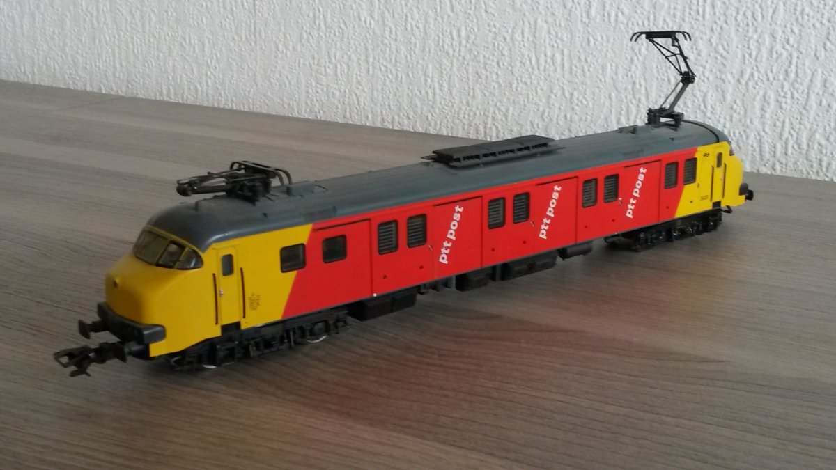

26 March 2016, 16:43:57 »
Wie heeft er ervaring met het ombouwen van een mp3000 van wisselstroom naar gelijkstroom.
En wat voor onderdelen moet je vervangen.
Zag vandaag div. liggen in Houten ook Hamo met verschrikkelijk hoge prijzen wel een gezien maar Marklin in een mooie staat en goede prijs maar toch niet meegenomen durfde het niet aan en eerst maarinfi inwinnen.
Alle info is welkom.
Groeten Rob

Het volgende heb je nodig:
De wielsleper 222290
De ombouwset 60941 (is gelijk 5 polig)
De wielen 379570
De wielen 212807, deze zijn niet meer leverbaar en moet je dus een alternatief op vinden, ik heb gewoon een paar Roco wieltjes uitgeboord en gelijmd op de as)
Eventueel een decoder om het digitaal te maken.
Op zich is het een makkelijk klusje, je hebt namelijk ruimte zat in de loc, je moet alleen wel even googlen voor het aanpassen van de led printjes
Ik heb eventueel een motordraaister liggen compleet omgebouwd naar HAMO met 5 polige motor (staat op marktplaats)
Mark
