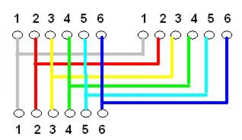

Ik zoek de bedradingschema van de roco 10758 om twee multimausen op de slave aan te sluiten.
Weet iemand hoe deze kabel is bedraadt om deze na te maken.

Splitter voor de telefoon draad kopen bij Gamma of Praxis, zijn hetzelfde.

Splitters zijn doorgaans 4-polig. De kabel naar de slave uitgang moet ook 4-polig en 1 op 1 worden aangesloten. Voor de master is slechts een 6 polige 1 op 1 draad toegestaan en geen splitter.

https://images.beneluxspoor.net/bnls/rco.jpg
Letop kleuren komen niet overeen met de originele.

Begrepen , dit komt goed uit want ik zet dan naast de slave ingang nog een steker die parallel met de slave zit en dus op de versterker kunnen dan drie multimuisen aan.
Ook kan je dus vele rocomuisen parallel schakelen.
