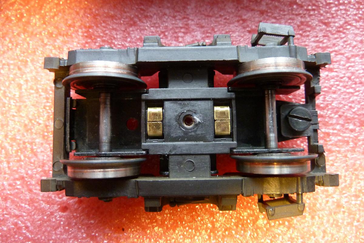

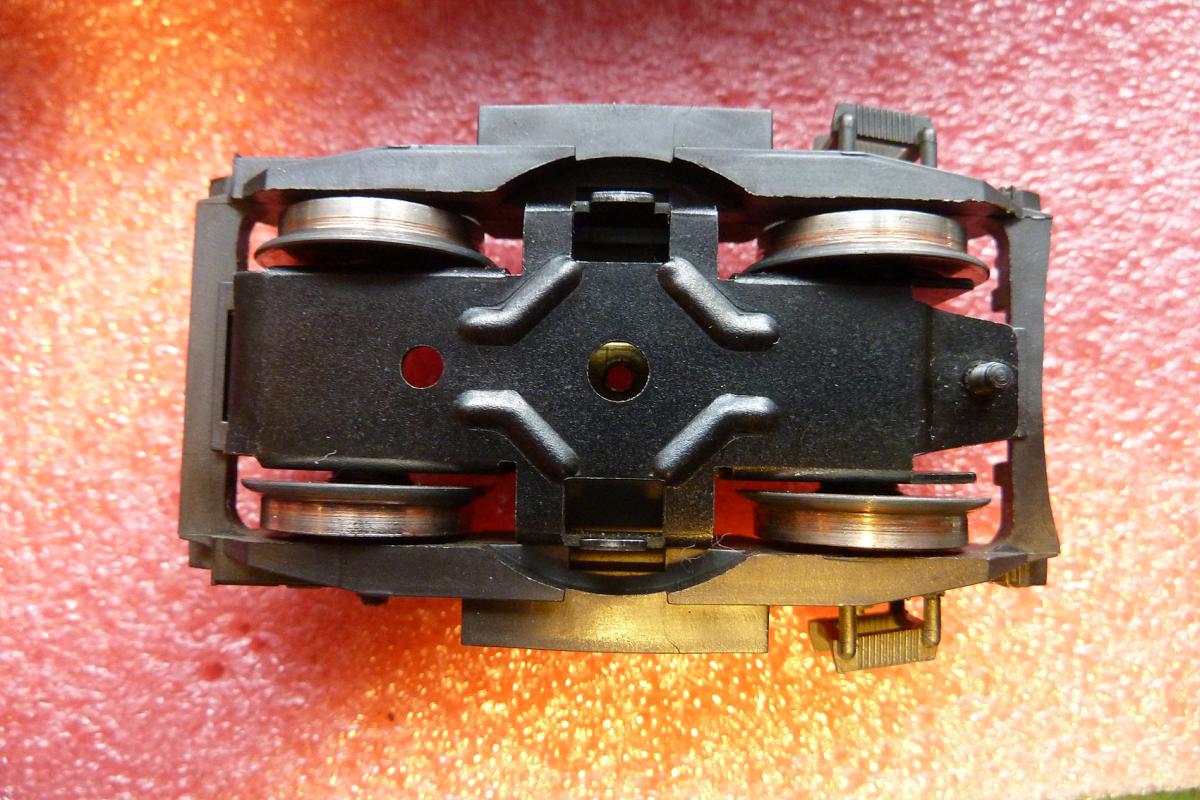

Wie heeft er wel eens geprobeerd om een symoba KK onder de
Marklin/Hamo 1731 te bouwen.
Zie foto's model en onderstel.

Aangezien niemand hier op reageer neem ik aan dat niemand dat eerder heeft gedaan.
Ben zelf aan de slag gegaan.

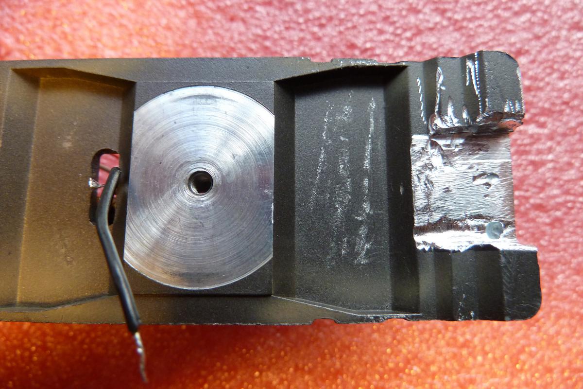

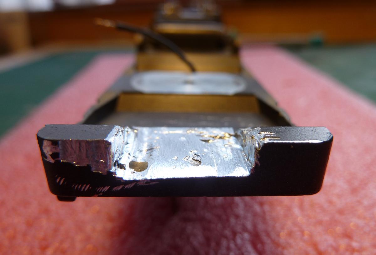

En het is mij gelukt om een kleine symoba kk in te
bouwen.Er zijn foto's van deze operatie gemaakt.
Deze zak ik uploadwn zodra de site weer normaal in de lucht is.
mvg Henk
Henk Veenstra
Berichten: 1565
Re: SymobaHamo1731
09 March 2016, 10:15:54 »

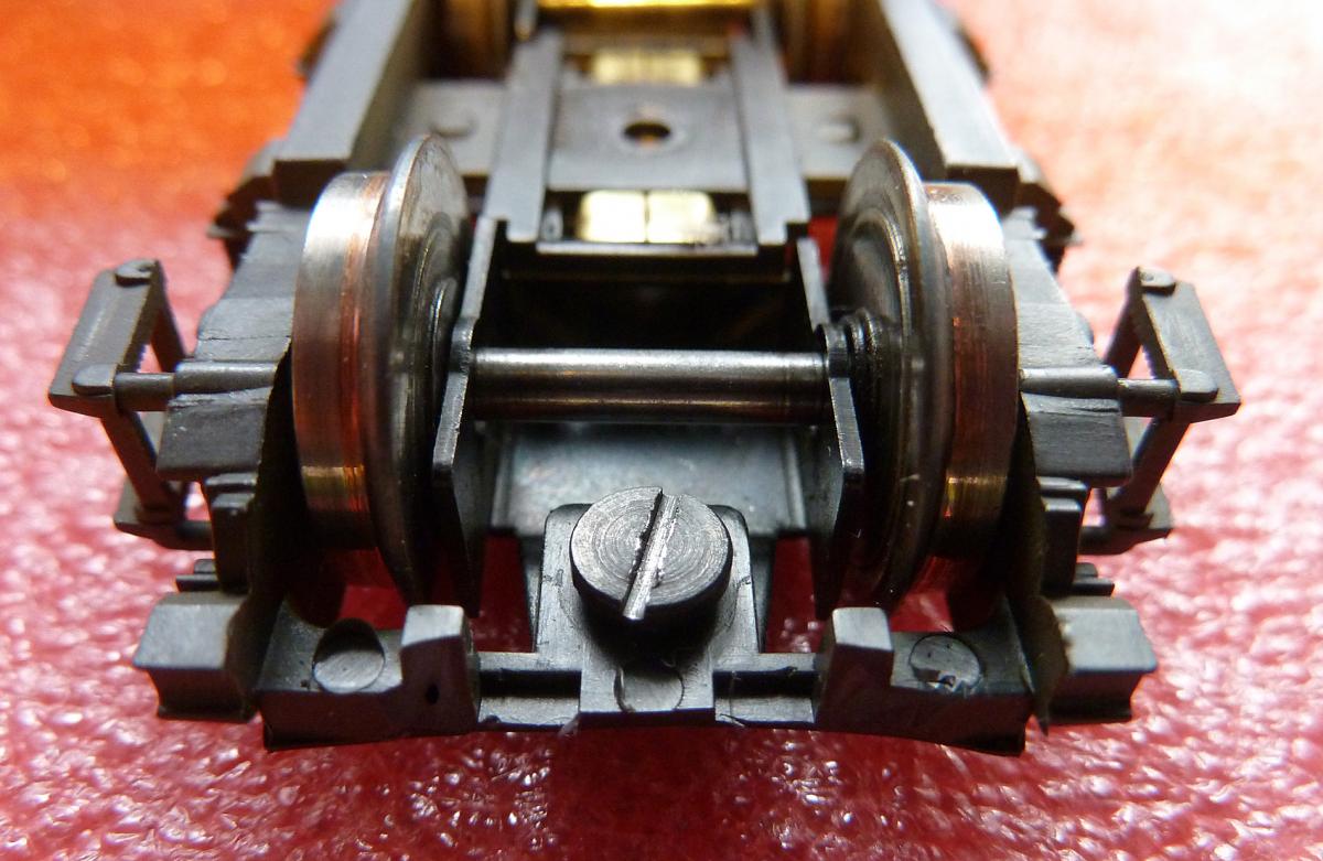

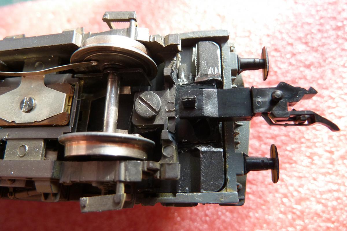

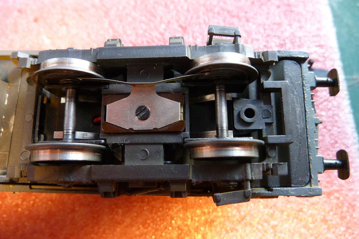

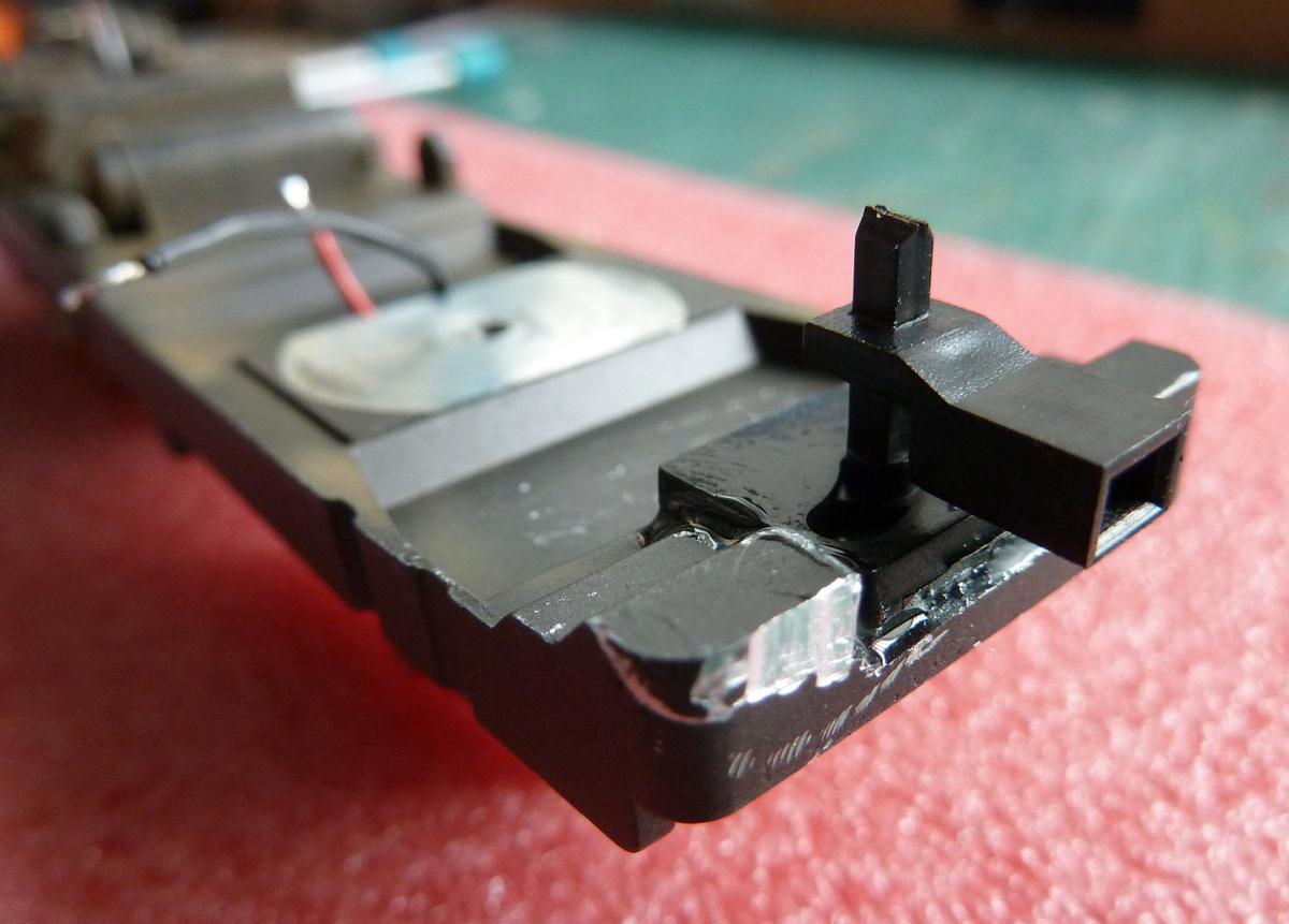

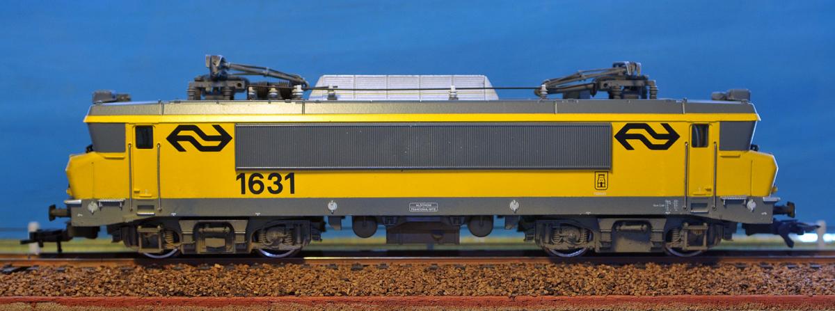

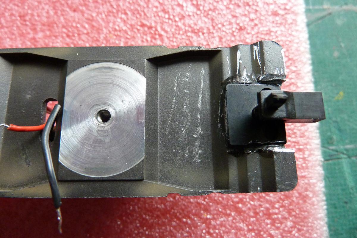

Hierbij de ombouw met foto's
Voor de operatie
En erna
Metaal met vijl, zaagje en dremel weggehaald.Symoba met sec. lijm erin gezet.
Geen probleem met het rijden.
mvg Henk
Berichten: 4880
Re: SymobaHamo1731
10 March 2016, 18:03:44 »
Proper werk! En het is zeker een verbetering qua koppelen voor wagons/rijtuigen. Ook voor kortere bochten.
