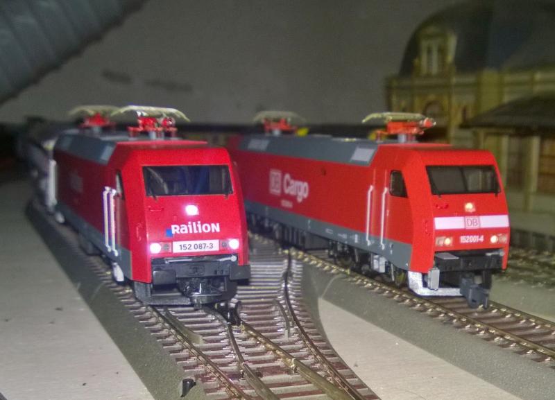

Beste medespoorders,
Ik heb mijn BR152 Railion van Lima maar eens gepimpt met een Digikeijs-setje DRC-189P en zie hier het resultaat en het verschil met een (nog) originele Lima BR152 DB-Cargo. ;D
Mike

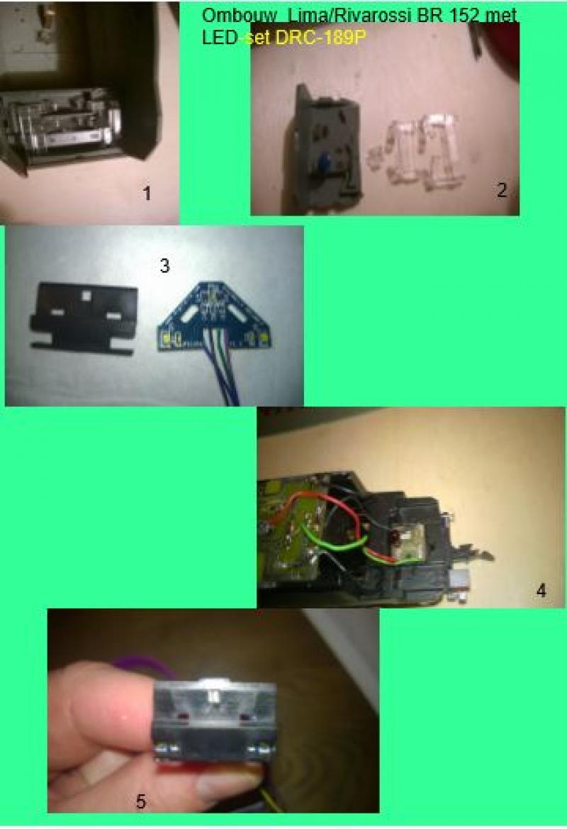

Hierbij alvast deel 1 van de ombouw naar Digikeijs DRC-189P LED-setje van een Lima (of Rivarossi) BR 152:
1. Haal de kap los door deze voorzichtig naar buiten te trekken (4 plekken 2 cm vanaf accubak).
2. Nu kan de cabine losgehaald worden, aan de cabine zit het zwarte afschermingsplaatje vast (gelijmd) en daar onder zitten de lichtgeleiders. De kleine lichtgeleider heeft twee gaatjes die over twee pennetjes onder de cabine vallen. Deze samen steunen de kap/cabine af op het chassis. Het zwarte afschermingsplaatjeplaatje is licht hol aan de binnenzijde en valt over een randje aan de kopse zijde van het chassis, maak plaatje los van cabine.
3, 4 en 5. Pas het printje op de achterzijde van het afschermingsplaatje. (het kan handig zijn om alvast het printje vast aan te solderen en de LED's te laten branden om het zo goed te kunnen positioneren. Oude lampjes (of LED's bij Rivarossi) eerst lossolderen van de Loc-print en de nieuwe bedrading (volgens handleiding Digikeijs) aan solderen) De twee delen heb ik door kleine drupjes zwarte kit van Bison aan elkaar verlijmd.
Wordt vervolgd...... (y)

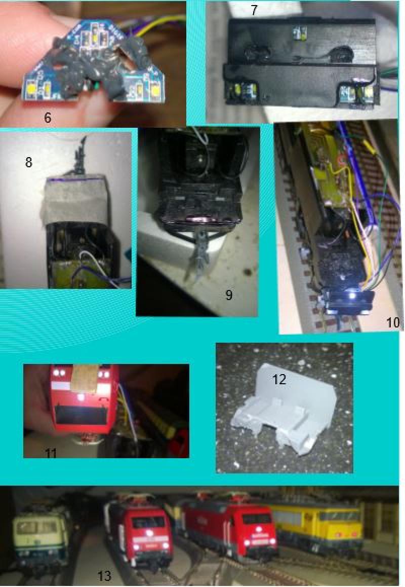

Deel 2
6- Verlijm printje met blinderingsplaatje, niet te veel kit gebruiken en op de juiste plekken....
7- Tussen de LEDjes kleine schotjes verlijmen met secondelijm, eerst pas maken.... Gebruik hiervoor styreen/ABS, geen PP of PE!
8- Na het drogen de dikte opmeten van de twee delen, het verschil met het originele plaatje aftekenen.
9- Het afgetekende stukje van chassis met Dremel afslijpen, in dit geval precies gelijk met bufferbalk-bevestiging. O ja, wel eerst de bufferbalk verwijderen voor het slijpen. Ik heb ook een kleine uitsparing voor de draadjes gemaakt maar die moet je sowieso al voorzichtig omvouwen.
10. Soldeer alle bedrading aan print en decoder volgens handleiding Digikeijs. Kijk alvast waar er 'lichtlekkage' is en kit dit voorzichtig af.
11. Met een kleine beetje zwarte kit de kap met de verlichting verlijmen met een houten knijper (geen kunststoffen knijper, die glijdt weg!), zet de verlichting aan  en lijn het geheel uit en laat het een paar uur drogen. Hierna nog controleren op lichtlekkage en zonnodig afkitten.
12. Ondertussen het cabine-interieur op maat gemaakt, daarna in de kap terugplaatsen.
13. De twee BR 152's naast elkaar geflankeerd door de oude BR 181-222 (Roco 4142A) en de 1605 'Breda'(Roco 43495), de laatste ook met Digikeijs LED's.
Conclusie: Met enig geduld is het best makkelijk om te doen, je zou er ook voor kunnen kiezen om zelf eerst een platter afblindingsplaatje te maken zodat je niks hoeft weg te slijpen. Aan de binnenzijde van de kap zou je dan wat weg moeten dremelen bij het bovenste lampje. ;D
De BR 152 Railion (mijn Rolls-Royce onder de Lima's) welke is uitgerust met een ZIMO MX634 krijgt later nog cabine-verlichting omdat ik nog 2 functie-uitgangen over heb, en misschien dat ik ook nog wat kan doen met de servo-uitgangen...... toekomstig project. ???
