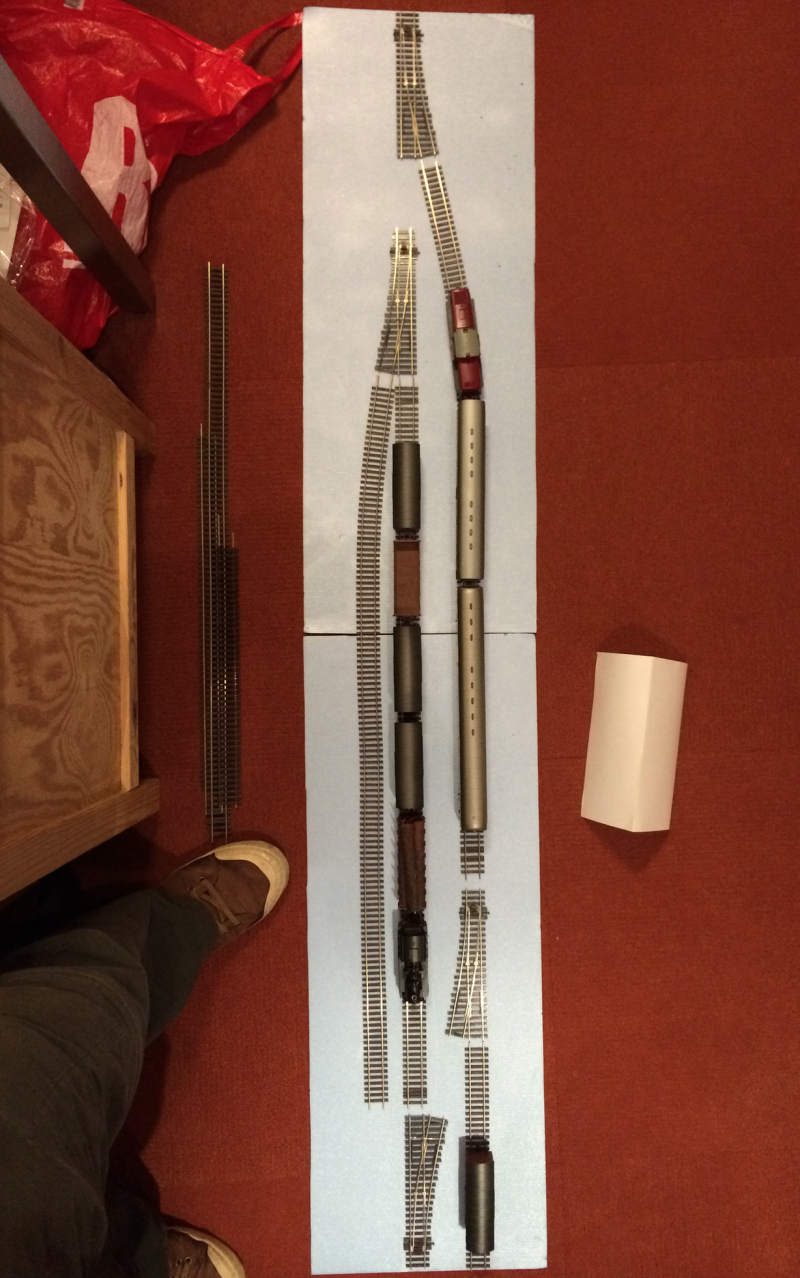

Je komt ook een aardig eind met inschattingen/vuistregels. Misschien even aangeven wat ik gedaan heb?
Ik werk in h0. Minimum radius ging ik uit van 50cm en wissels met een lengte van 25cm (niet al te flauwe peco wissels). Treinlengtes? Nou, metertje max, misschien iets minder. Duitse diesellok met 3 rijtuigen.
"25", "50", "100" => ruitjespapier! 25 cm per ruitje. Vervolgens kijken of er wat bruikbaars in de beschikbare ruimte past. Veel schetsen en dan krijg je een idee van wat er past. Twee wissels achter elkaar bij begin van een kopstation, dan een metertje perronspoor, weer een wissel om om te lopen en dan 25 cm voor een omloopspoortje: dat is dan orde-van-grootte 200cm. Aha. Nou, op die manier kan je verder ontwerpen.
En dan kan je het later echt netjes uittekenen.
De op-het-tapijt optie is ook geen onaardige. Na m'n schetswerk heb ik ook wat rails provisorisch neergelegd om te testen of het me beviel:
Uiteindelijk heb ik zelf niets op de computer getekent. Zal ook afhangen van wat je van plan bent. Moet alles tot op de laatste millimeter vol dan moet je wat nauwkeuriger plannen. Ben je een rustig zijlijntje van plan, dan komt het minder nauw omdat je minder rails hebt :)
Succes!
Reinout
