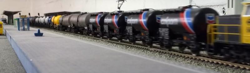

Al enige tijd rijd ik met een computer aangestuurde baan.
Daarvoor is zoals bekend detectie nodig op de wagens en rijtuigen.
Nou heb ik een tweetal lange goederentreinen waarbij ik om de wagen een 10K weerstand heb aangebracht.
Ik vroeg mij af of je elke wagen kan voorzien van een 10K weerstand?
Over mijn gehele vloot gezien is dat een behoorlijk aantal weerstanden wat continu op de baan staat.
Ik heb elders (weet niet meer waar) gelezen dat zo'n weerstand een heel klein beetje kortsluiting is, kan dat dat kwaad voor de centrale (ECOS-2) als je er een boel (60-70stuks) op je baan hebt?
