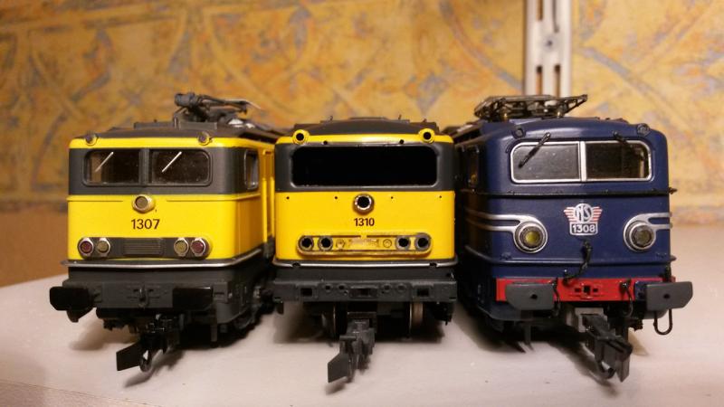

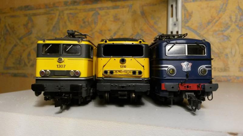

Heb voor de grap voor weinig een Electrotren/Rivarossi gekocht. Na wat vergelijken lijkt het verschil in smoelwerk vooral in de ramen en bufferbalk te zitten. De kap zelf is niet breder maar de cabine loopt minder taps toe. De front ramen zijn wat breder en iets lager dan bij de oude Rivarossi en Lima. Ook de sluitseinen staan wat verder uit elkaar dan eigenlijk bij een 1300 hoort.
De cabine versmallen is denk ik wel te doen (wat zaagsneden maken en bij elkaar knijpen en verlijmen, wat ik ooit bij de Lima hondekop deed), maar veel werk om weer te plamuren, schuren en spuiten.
Een Lima kap gaat niet direct passen, het frame van de nieuwe rivarossi is wat breder. De Lima kap heeft wat dikkere wandjes waar de rivarossi dunnere wandjes en uitsparingen heeft. Het frame even onder de frees en dan gaat het misschien
Ik had eigenlijk verwacht dat de hele kap breder zou zijn maar dat valt mee. Het moet te doen zijn om de rivarossi kappen mooier te maken en de vernederlandsen (verfransen ook wellicht)

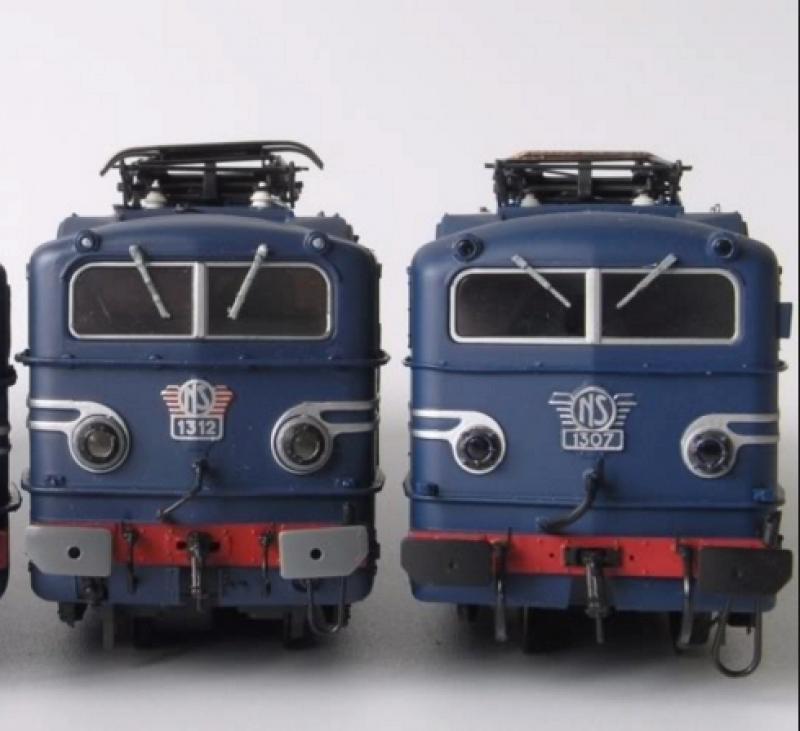

Zoek de verschillen, is in ieder geval breder dan de oorspronkelijke versie van Rivarossie (links).

De voorkant zeker, maar de bak zelf niet. Schuifmaat op het midden van de oer rivarossi en het komt overeen met de bak van de 1310. Het effect wordt nog versterkt door het feit dat de ruitpartij iets lager is bij het Spaanse ding. Er zullen vast nog meer maten afwijken van elkaar. Maar het viel me op dat de bak van de lok even breed was.
Kan ook zijn dat op de foto hieronder de lens van de camera de zijkanten van de foto iets vervormd zodat het verschil nog erger is. De originele foto had nog een lok aan de linkerkant staan dacht ik.
Ik heb zelf een aantal oer Rivarossi's, waarvan ik er één wil 'reviseren' naar geel met megavishaak. Maar nu kon ik eindelijk zelf eens een nieuwe rivarossi naast een oude houden. Met eigen ogen zien is toch net anders dan een foto die afhankelijk is van het perspectief en vervormingen.
Wellicht ga ik de nieuwe 'op dieet' zetten en versmallen

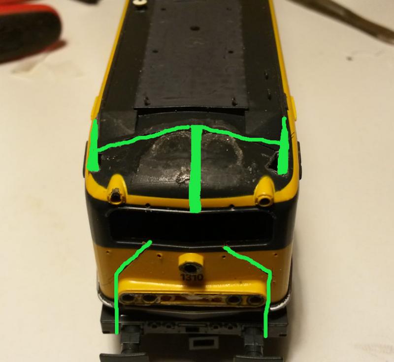

*bezig met een Electrotren/nieuwe rivarossi te verhakselen*
Straks wat foto's als ik de kap weer pas op het frame heb. Wat ik heb gedaan is hetzelfde als bij de Hondekop van Lima ooit: op strategische plekjes wat zaagsnedes maken, de kop bij elkaar knijpen en weer in elkaar plakken. Zelfs met de littekens ziet het er al beter uit vind ik
Zit nog even te pielen met de hoeken van de kap, maar daar is plamuur later goed voor

Zo was ie, geflankeerd door een Lima aan de linkerkant (met Oer rivarossi onderstel) en een oer Rivarossi rechts. Dit is de kant die ik nog niet verhakseld heb.
Na de neuscorrectie. Er is ongeveer 1.6 mm tussen uit gehaald. Wellicht moet ik er nog meer tussen uit halen maar dit is slechts een experiment. De snedes zitten met secondelijm aan elkaar. Even wrikken en het zit weer los en kan ik nog een stukje afvijlen.
Zo heb ik zitten zagen. In het midden van het dak dus een grote evenwijdige gleuf gezaagd zodat de sluitseinen later nog steeds parallel 'schijnen'. Aan de zijkanten een wig weggehaald en dwars over het dak ook een snee zodat het dak bij elkaar gedrukt kon worden. Onder de cabineruiten ook wat sneeën tot net naast de buffers en dan wat wegvijlen en er weer in plakken
Overigens was ik onvoorzichtig en is een sluitsein in contact gekomen met de proxxon spankop
De cabineruiten die ik later als ik tevreden ben met hoe dit staat. Die kan ik gewoon door midden zagen en smaller maken en een nieuwe spijl ertussen.
Ik heb slechts één cabine/neus gedaan. De andere volgt wanneer ik tevreden ben met het resultaat. Ook het bolle dakje ga ik aanpassen, het dakje is nu toch een gatenkaas
Misschien denken jullie 'Je bent gek, waarom een mooie lok in stukjes zagen?' Maar dat is waar ik hem voor gekocht heb, even lekker experimenteren met wat er mogelijk is met de nieuwe Rivarossi's.
Robert (die blij is dat ie weer kan prutsen in zijn nieuwe huis)
