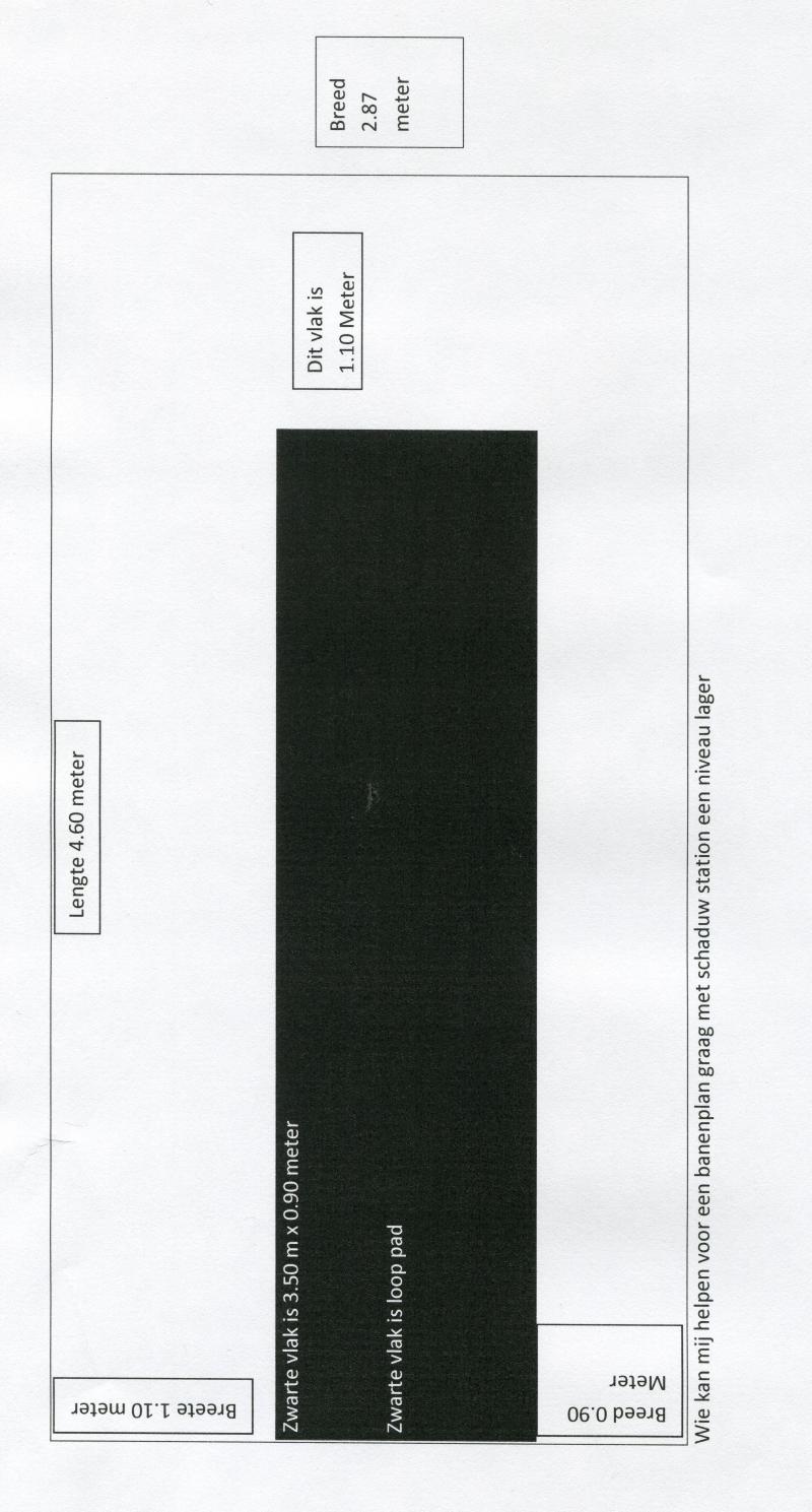

05 January 2016, 13:43:23 »
Wil mij ff voorstellen
Ben Jan Veenstra 61 jaar wonend in prov. Friesland.
Sinds 30 jaar weer begonnen met modelspoor wil nu een baan maken naar Amerikaans model mijn vraag is wie kan mij helpen met het ontwerp voor een baan heb een oppervlakte van 4.60 x 2.87 meter in u vorm zie tekening met schaduwstation een niveau lager.
https://images.beneluxspoor.net/bnls/img130_4.jpg
Groet Jan
Laatst bewerkt op: 05 January 2016, 21:07:22 door NS8714. Reden: titel gecorrigeerd

05 January 2016, 13:59:35 »
Hoi Jan,
Welkom van nog een Amerikaans modelspoorder.
Baanplan; tja, het klinkt nogal makkelijk, heeft iemand een baanplan. Misschien is het handig als je zelf aangeeft wat je wilt. Amerika is groot en je kunt van uitgestrekte landschappen tot zware industrie iets maken. Dus een tijdperk waarin je e.e.a. wit gaan doen zou fijn zijn evenals thema en evt maatschappij waarmee je wilt gaan rijden.
Ook een eerste eigen opzet zou een pre zijn. Het is belangrijk dat jou eigen ideeën er in zitten en niet die van ons
Grtz, Ronald.

05 January 2016, 14:23:47 »
Dag Jan,
Ik heb je plaatje even opnieuw ge-opload, tot de moderator het heeft gefixt
Even een ontwerp opstellen zou ik niet zo kunnen maar misschien kun je uit onderstaande links wat inspiratie opdoen?

05 January 2016, 14:28:29 »
Hallo Jan,
Wat ik bijvoorbeeld ook mis in welke schaal je dit wilt doen. De "poten"van jou U zijn 110 cm en 90 cm breed. Wil je hier een bocht opleggen dan kan dat maar als je met lange wagons gaat rijden dan wordt dat in H0 minder mooi als bijvoorbeeld in N.
Eens met Ronald. Nog een Amerika-rijder. Leuk.
jandcargo
Berichten: 1292
Re: op nieuw beginnen
05 January 2016, 17:02:29 »
HALLO,
ik heb het bekeken maar zie op deze manier wel problemen om overal bij te komen.
In de praktijk is 90 cm eigenlijk echt het maximum, Dus die 110cm is wat teveel om van de hoeken maar te zwijgen.
En in de praktijk ontspoort het net altijd daar..................
En hoe wil je scenery aanbrengen verder dan je arm reikt?
Als je bij de ingang van de kamer een opklapbaar gedeelte maakt waar je baan overheen loopt los je een hoop problemen op omdat je geen halve circels meer hoeft te maken en je dus van de minimale breedte af bent
Met wat tips hoeft zon opklapbare brug geen moeilijk probleem te zijn
succes jandcargo

05 January 2016, 20:54:14 »
Hallo
Wil het in schaal HO maken en het noord westen van Amerika periode jaren 60 tot nu.
Vracht en passagiers aan kleding bergen en canyons.
Wat Jandcargo aan geeft de opklapbare brug goed idee.
Heren hartelijk dank voor de tips
Groet Jan

06 January 2016, 12:23:30 »
Enkele andere inspiratiebronnen:

07 January 2016, 13:12:24 »
Ook een vraag van mij. Als je een Amerikaans baan wil, wil je ook zoals naar veel met vracht doen, rangeren bij industrieen enz een zg "short line" baan? Dan moet je zeker een "yard" in plannen en verdiepen in wat industrieën. Bijv kolen, mijn naar elec centrale, of ers naar staal, of graan naar foodsel fabriek enz enz. Dus eerst bedenken wat voor soort vrachtbewegingen dan pas een baan ontwerpen.

07 January 2016, 13:39:31 »
Citaat van: rvooyen op 07 January 2016, 13:12:24
Dat hoeft niet.... als je een pure rijbaan wilt en niks met rangeren hebt kun je ervoor kiezen alleen een "paradestrecke" te maken en niks anders. Dat heeft zeker zijn charme. Enige voorwaarde daarvoor is een redelijk verborgen opstelstation waar je enkele volledige treinen in op kunt bergen
Als ik Jan's ruimte zie zou ik een mooi landschap maken met evt een halte ergens in het Westen gesitueerd en met een oversteek links voor de deur langs (die evt demontabel is. Een dubbel ovaal (waarbij je verborgen deel onder het landschap ligt) zou hier heel goed gaan. De dieptes zou ik zeker minder maken om er goed bij te kunnen, bv een centimeter of 60 a 70. Het is een kamer dus een mooie tafelhoogte van 1.30 meter zou ideaal zijn ook gezien de leeftijd van 61. Zo kun je overal nog best redelijk goed bij.
Just my 2 cents
