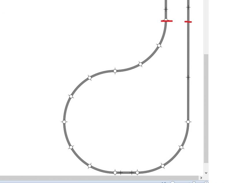

Ik heb een vraagje, ik ben op dit moment bezig met het aanleggen van mijn schaduwstation waarin 1 keerlus zit.
Hiervoor heb ik deze keerlusmodule van Conrad.de https://www.conrad.nl/nl/train-modules-73856-digitale-keerlusmodule-497090.html?sc.queryFromSuggest=true
Nu ben ik bezig om de rails te leggen voor de keerlus en weet ik niet precies waar ik de isolatielassen plaatsen moet.
Hieronder heb ik een uitvergroting van de keerlus met in paint de plek waar ik denk dat de railasjes moeten.
De rode streepjes zijn de plek welke ik vermoed waar de lassen komen moeten.
Alvast bedankt voor jullie hulp.

het tekeningetje is in elke taal hetzelfde  ;)
Hopelijk is je goede idee bevestigd en ben je inmiddels aan het rijden.

Gisteren de module aangesloten en alles werkte zoals moest, de treinen rijden vrolijk door het schaduwstation.
