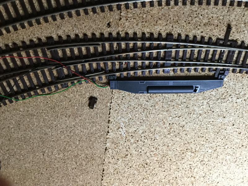

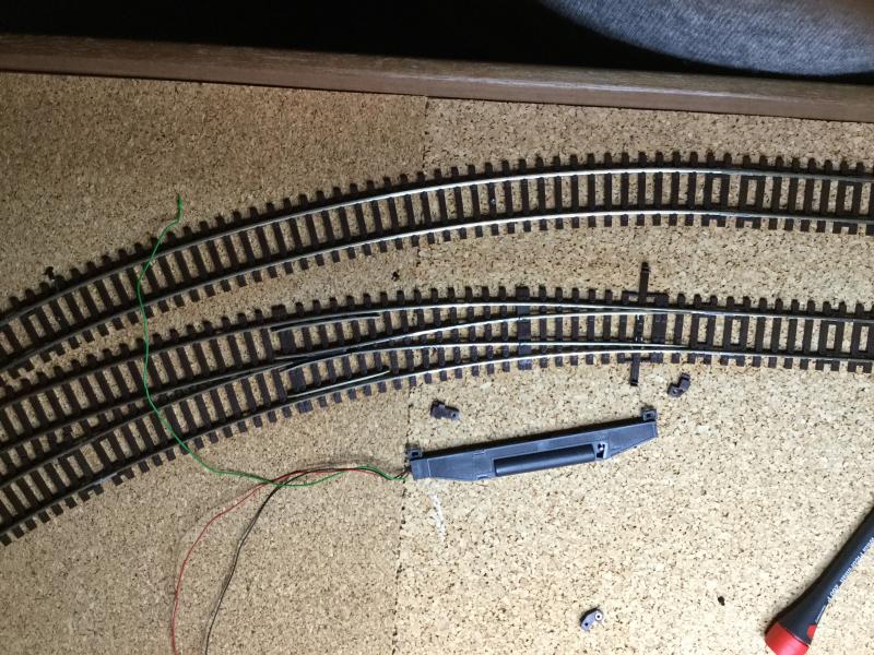

Plaatsen wisselaandrijving aan de binnenzijde van Rocoline meegebogen wissels
28 December 2015, 19:40:38 »
Het is bij Rocoline meegebogen wissels (hier R5/R6) mogelijk een standaard spoelenaandrijving niet aan de buitenkant, maar aan de binnenkant te plaatsen. Wel linker- en rechteraandrijvingen wisselen. Ook jaren zo gehad oo de vorige baan, maar ik weet niet meer hoe te monteren. De huidige gebruiksaanwijzing is wat dat betreft veel minder gedetailleerd dan vroeger.
Kan iemand me vertellen waar en hoe ik de bevestigingsblokjes moet plaatsen?

Re: Plaatsen wisselaandrijving aan de binnenzijde van Rocoline meegebogen wissels
28 December 2015, 20:06:49 »
Die blokjes zitten toch tussen twee dwarsliggers in? Als het goed is, zitten er uitsparingen in de dwarsliggers die je ook van de zijkant kunt zien. Dat is in ieder geval zo bij bij de gewone wissels die ik hier heb liggen.
Reinier
Berichten: 22832
28 December 2015, 21:10:07 »
Bedankt. Het was niet het antwoord dat ik zocht, maar genoeg om het juiste vakje in mijn hersenpan te openen. De twee blokjes die bij een meegebogen wissel zitten, wijken af van de standaardblokjes. Eentje is gebogen, de tweede is wat langer. Die lange moet je juist vervangen door een standaardblokje. Ter illustratie ligt het lange blokje nog naast de aandrijving.
Toch een paar dagen naar zitten staren.
