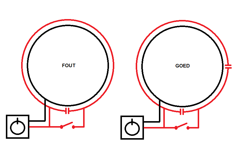

Als ik het goed uit het stroomschema begrijp is het de bedoeling om slechts 1 spoorstaaf te isoleren aan beide zijden van het stuk spoor (sectie) die stroomloos gemaakt moet worden.
De andere spoor staaf hoeft dan niet geïsoleerd te worden?
Moet dan bij beide geïsoleerde secties een schakelaar komen ?
Trein hoeft niet te keren, zijn beide getrokken treinen, dus rijrichting hoeft niet te wisselen.
Misschien later nog een optie als deze evt. hobby wordt uitgebreid.

Als je bijde treinen de zelfde kant op laat rijden dan kan hoef je maar 1 kant aan bijde kanten waar je de trein wil laten stoppen te isoleren
Door middel van een schakelaar aan en uit tezetten stopt de trein dan op het gewenste stukje spoor wat ge isoleert is

Je kunt een spoor tijdelijk "uit" zetten door één van de spoorstaven aan beide kanten te isoleren (met een plastic railverbinder, het metalen schuifstukje eraf trekken en een plastic erop duwen en dan de rails weer aan elkaar schuiven. Plastic verbinder = fleischmann 6433 geloof ik). Je moet dan een extra verbinding maken van de stroomdraad die van de trafo komt naar de uitgeschakelde rail (want anders rijdt de trein natuurlijk helemaal niet) en die laat je via een aan/uitschakelaar lopen (bijvoorbeeld fleischmann nr. 6923). Deze schakelaars zijn volgens mij makkelijk tweedehands te vinden. Dit kun je op het doorgaande spoor doen en het inhaalspoor, zo kunnen de treinen elkaar afwisselen.
Kijk ook even op deze pagina:
http://forum.beneluxspoor.net/index.php/index.php/topic,51613.15.html
op blad twee staat een duidelijk plaatje hiervan
