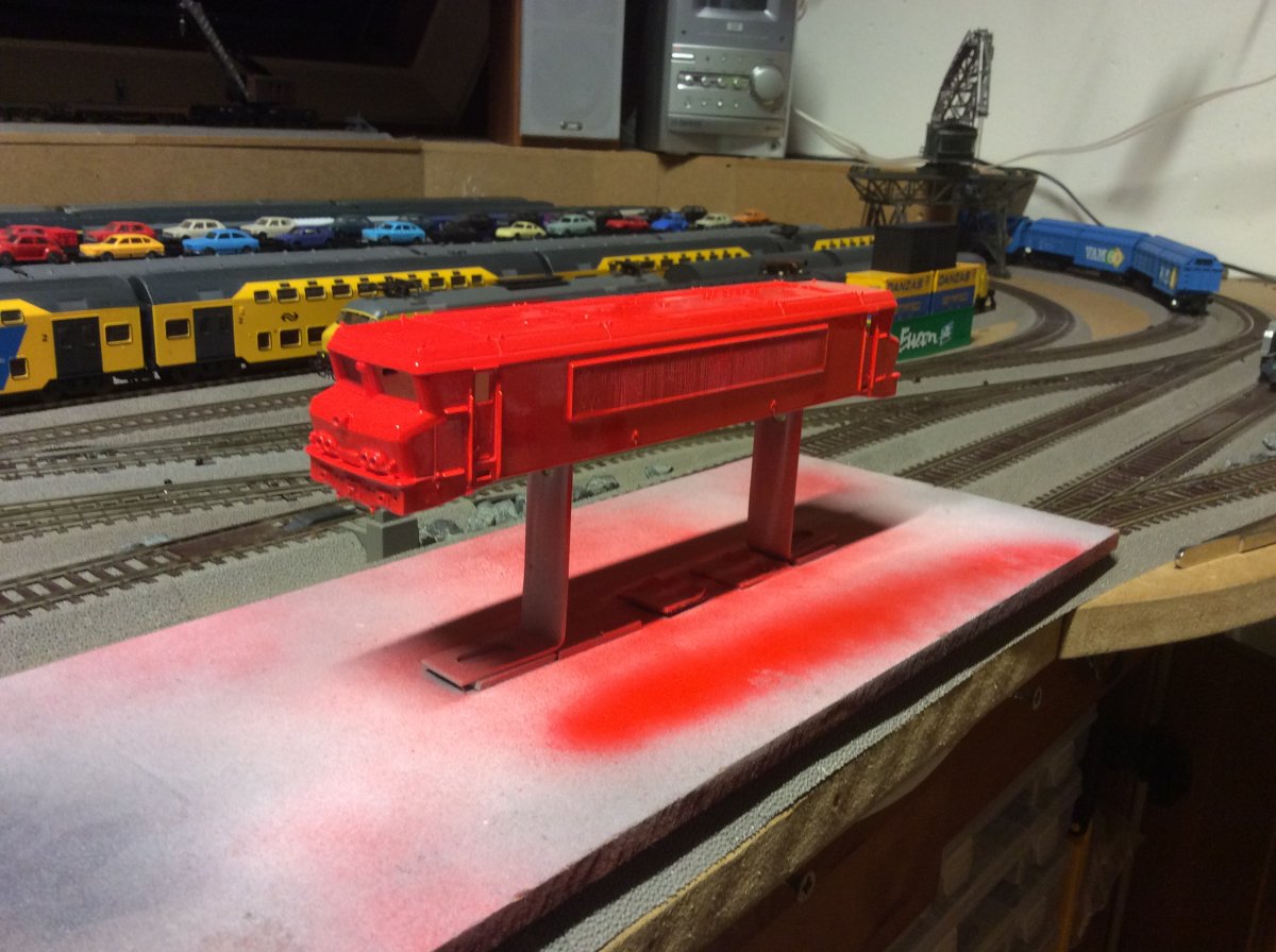

Ik heb de kap eerst geprimerd met Tamiya fine surface primer, daarna de gehele loc rood gespoten met Tamiya bright red (TS49)
Daarna het dak, de onderhand en de roosters gespoten met Tamiya funshoppen gray (TS48)

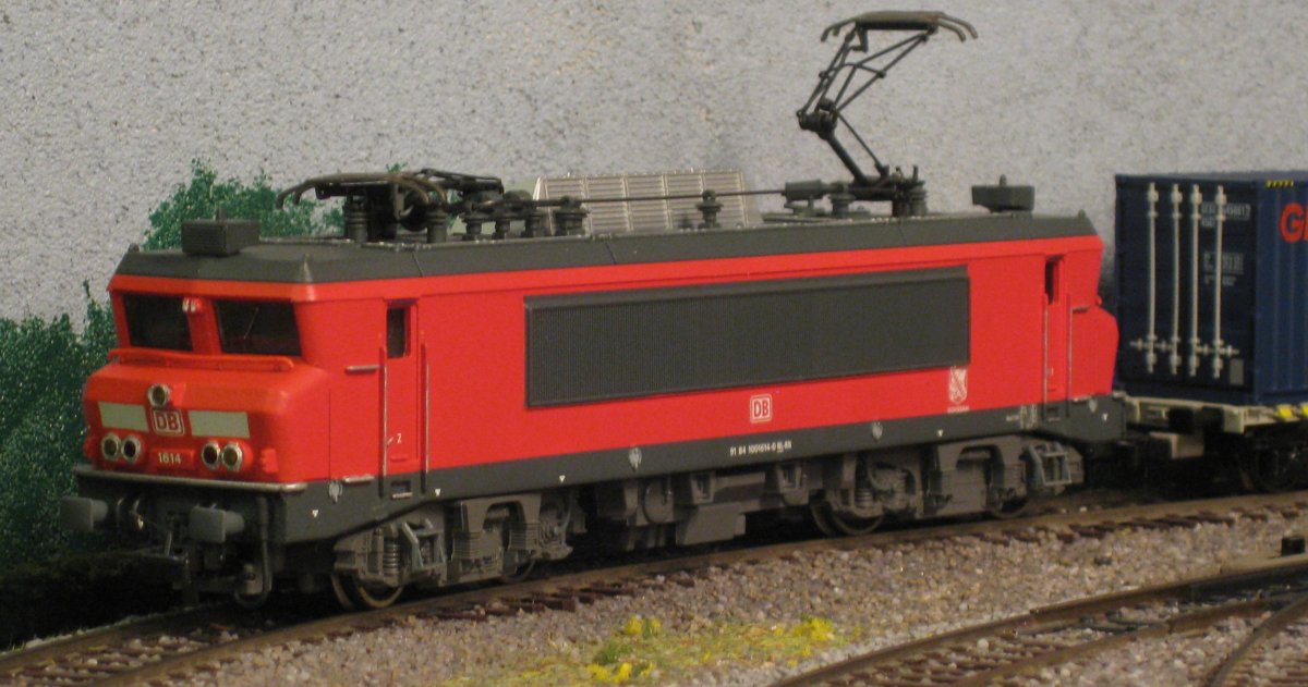

Zo ziet die van mij er uit. Deze heb ik 2 jaar geleden in de rode kleur gespoten.
Andere pantografen, en een licht zetje van Tom v d Weert.

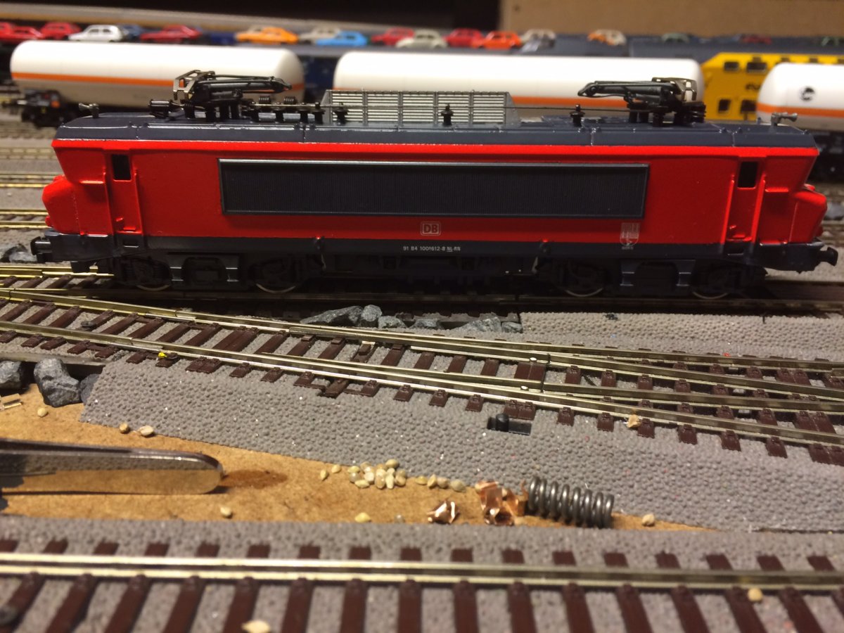

31 March 2016, 21:58:32 »
zwaanstad
Berichten: 42
Re: Omspuiten geel-grijze 1600 naar DB Schenker 1600
31 March 2016, 23:07:22 »
Mark, dat ziet er al mooi uit.
Nu de kleine dingen nog, zoals de lamp ringen, handgrepen, dop van de zandkisten, looprooster.
