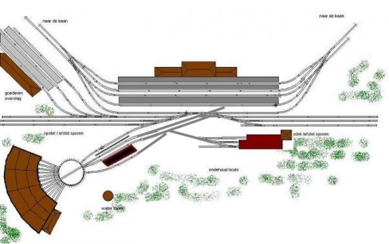

hallo allemaal
voor mijn nieuw te maken baan heb ik een ontwerp gemaakt
voor het station.
links en rechts boven zijn de aansluiting op de rest van de baan.
dit is een vast gegeven waar van ik niet kan afwijken.
de loks worden bediend via de multimuis
de wissels analoog.
links is de goederen overslag.
de 3 sporen links en recht zijn opstel/afstel sporen en zijn via
het omloop spoor uit bijde rij richtingen te bereiken.
graag lees ik jullie op en aan merkingen
mischien kan ik nog iets veranderen waar ik niet aan gedacht heb.
mvg arno

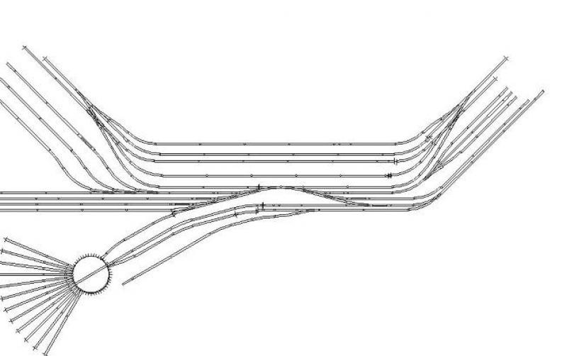

Arno,
ik zou je lokloods aansluiten op de rechter opstelsporen via het bovenste opstelspoor, maakt bewegingen voor lokwissel onafhankelijker.
Ik zou je werkplaatsloods om dezelfde reden aansluiten met een wissel in plaats van de draaischijf. Je kan er dan bovendien makkelijk met lok en waggons bij komen. Draaischijf-driewegwissel is denk ik ook niet een heel gebruikelijke combi. Wat je ook kan doen is vanaf de lokbehandelingssporen een aftakking tot naast die werkplaats te maken voor aan- en afvoer van materiaal.
De aansluiting van de opstelsporen op het midden van het omloopspoor is een kwestie van smaak, je hebt nu naar twee kanten ruime opstelmogelijkheid en hoeft nooit een lok op te sluiten. Aan de andere kant moet je als je wel wil omlopen relatief een enorme afstand afleggen. En zijn de opstelsporen welhaast een scenic devider geworden. Ik denk dat het realistischer zou zijn om ze allemaal naar een kant te orienteren. Maar dat is dus een kwestie van smaak.
Groet, Sicco Jan

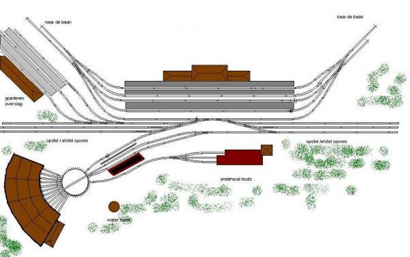

na het comentaar van sicco jan waarvoor dank een paar aanpasingen gemaakt
comentaar is nog steets welkom
mvg. arno

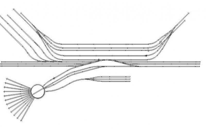

Arno,
voor de werkplaats en de aansluiting van de draaischijf (was mijn onduidelije tekst) had ik het volgende in gedachten (PowerPoint bewerking):
Hoop dat het je verder helpt. Aanafvoerspoortjes materiaal op wagons ontbreken nog wel.
Groet, Sicco Jan

hallo sicco jan
dat ziet er goed uit zo
volgend weekend ga ik dat plan eens uitlegen op de baan.
bedankt arno
