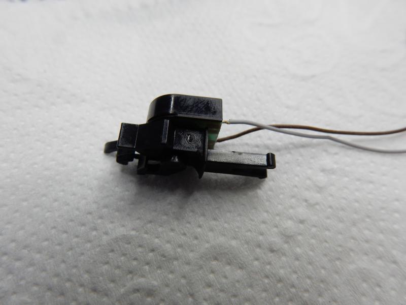

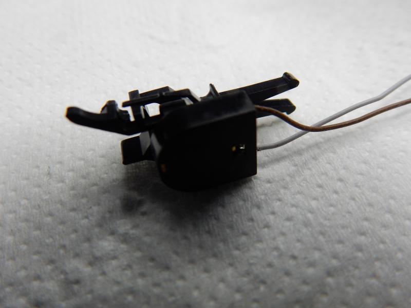

Vandaag in Houten een rangeerkoppeling gekocht voorzien van NEN schacht. Met een klein spoeltje wordt een magneetje bekrachtigt wat de zaak ontkoppeld. Ik wil deze gaan gebruiken in een V100 van ROCO. In deze loc zit een lokpi standaard. Volgens de leverancier kan je de draadjes zo op de decoder solderen.
OK. Mijn vraag. Welke uitgang moet ik gebruiken en zijn er CV's die je moet activeren, kortom heeft iemand hier ervaring mee.
Foto:
en
Groetjes,
Kees

Dat gaat met de Lokpilot standaard niet werken
. Daar heb je eel lokpilot v4 DCC voor nodig. Die heeft een functie "Uncoupling cycle" die je kunt toewijzen aan een functie uitgang.Dat is niet mogelijk bij de "Standaard".
Bij de Lopi v4DCC op F1 (Aux1) wordt het dan:
CV31 = 16, CV32 = 2
CV364 = 8
CV380 = 8
Bij de Lopi v4DCC op F2 (Aux2) wordt het dan:
CV31 = 16, CV32 = 2
CV396 = 8
CV412 = 8
Laatst bewerkt op: 12 December 2015, 18:23:02 door ruudns

Het kon op zich wel met een LoPo Standaard maar je hebt alleen geen beveiliging. Vaak kunnen die dingen er niet tegen lang aan te staan. De LoPi 4 heeft daar een handige functie voor, de Standaard niet. Maar aansturen gaat wel, je moet alleen de functie niet aan laten staan.
En over op welke functie uitgang, tja, dat is aan jou. Op een moderne decoder maakt het allemaal geen fluit uit welke uitgang je gebruikt. Dus de eerste de beste die vrij is voldoet.
