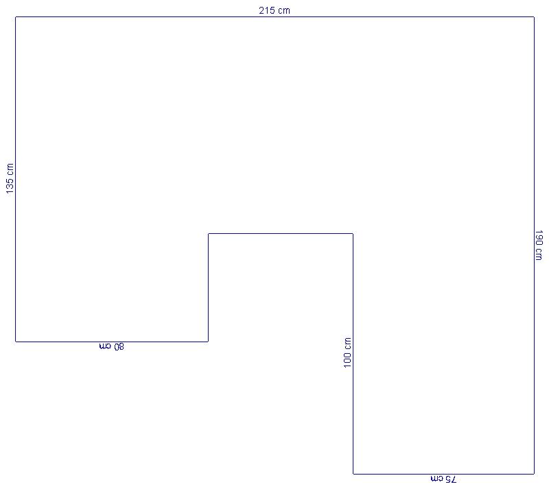

Zo, het is eindelijk zover, de kamer is leeg, en ik kan langzaam aan denken over de indeling.
Ik rijdt met Roco, GeolineH0. Nu maar proberen om voor deze tafel een leuk baanplan te ontwerpen.
https://images.beneluxspoor.net/bnls/baanplan_formaat.jpg
Misschien hebben jullie nog ideeën wat ik aan het formaat evt. nog kan veranderen.
Kom maar op met de kritiek.
Laatst bewerkt op: 21 October 2007, 19:38:08 door Fozzy

Hier kan ik nog niet veel over zeggen. Geef is wat meer informatie, wat wil je gaan maken, welk tijdperk.

Ik vind de ruimte van 75 en 80 cm aan de 'zijkanten' wat aan de krappe kant: daar kan je nooit een mooie bocht neerleggen, maar het kan ook zijn dat dat niet je bedoeling is, en dat je een pendellijn maakt en de treinen in het midden laat verdwijnen naar een 'wachtspoor/schaduwstation' en daarna door laat rijden naar het andere eindstation.
Het kan aan mij liggen, maar ik vind dit nog niet veel weg hebben van een 'baanplan' meer iets van 'opbouwplan'

Je hebt gelijk menno, daarom stond er ook begin baankamer, dat baanplan had (nog) niet gehoeven.
En over die rechtertak, daarover dacht ik later (snachts doe je wel es wat anders als slapen
) nog van,
als ik daar wil keren, zal ik hem toch zeker minimaal 95 a 100cm moeten maken.
Het wordt vast nog wel wat, maar alle begin is moeilijk he?
Wat ik wil gaan maken 'iemand': Ik denk aan tijdperk IV en V. En ja, misschien komt nu het commentaar dat ik dan geen 'lange' treinen kan laten rijden. So be it. Dr is gewoon niet veel meer ruimte voor me, of ik moet de ruimte links langer maken, en dan voor het raam langs rijden.

Kwa oppervlak heb je ongeveer hetzelfde beschikbaar als ik: ook ik kan straks geen lange treinen laten rijden: daar heb ik mijn 'illusies' dan ook op aangepast: veel langer dan een Plan V of SGM III komt er niet te rijden (zelfs die SGM III vind ik wat aan de lange kant) verder een buurtgoederentrein, maar meer ook niet, ik vind dat juist iets hebben, een rustig baantje, met een fictief zijlijntje (omdat ik geen ruimte heb voor een 'hoofdlijn' is de zijlijn wat fictief)

Wat je misschien zou kunen doen is in de poot van 75 cm een kopstation (2 of 3 sporen) plaatsen, dan de spoorlijn in een royale boog (langs de lange kant) naar links laten gaan, en dan een ietswat krappe spiraal aanleggen in de poot van 80 cm. Die loopt dan ongeveer 25 cm omlaag, zodat daaronder een schaduwstationnetje kan worden aangelegd.
Voordelen
- je kan een redelijk kopstation maken, met 2 perronsporen en laad en los sporen (laad-losweg, laadperron)
- je hebt dan nog net ruimte voor een industrieaansluiting
- kortom, veel rangeren
Nadelen
- de spiraal wordt behoorlijk steil, tussen de 3 en 4 procent, bovendien is hij nogal krap, dus dat wordt wat lastiger voor kleine (niet al te sterke) lokjes/treinstellen.
- het schaduwstation moet ook een kopstation zijn, er is namelijk geen ruimte voor een keerlus
en
opstelsporen.
- als je niet houdt van rangeren is dit niks, want doorrijden is er niet bij. :-|
Materiaalvoorstel (Duits)
- treinstellen : railbussen serie 798 (Roco), serie 614 (Fl*)of 628 (Roco)
- getrokken treinen : 2 of 3 Silberlinge (Roco of Fl*) als keertrein
- Loks : serie 212(Roco), 218(piko) of voor de late stoomlok br 64 of 50(Fleischmann, Roco)(eigenlijk te groot), 332 (Köf rangeerlok, Roco of Brawa)
- goederentreinen : 6 4-assers max
Materiaalvoorstel (Nederland)
- personen : plan V (Fleischmann) of Plan U (Karst....)
- getrokken treinen : Plan D trek-duwstel (2 rijtuigen Roco tussen 2 2200'en)
- Loks : 2200 (Roco), 2400 (Roco, komt eind dit jaar), 500/600 (Roco)
Hopelijk heb je hier iets aan.

Zo, ben na een dagje denken en ideetjes nog wat verder gegaan, links heb ik verder uitgebreid qua lengte met op het eind ruimte voor een lus met evt. een spiraal omlaag/omhoog.
Nu ben ik zover dat ik dan links wel een rondje kan maken, en achterlangs ook, met aan de rechterkant een kopstation, of opstelsporen. Links lijkt me ook genoeg ruimte voor een station.
Denk dat ik hiervoor maar een baanplan ga maken.
Natuurlijk maak ik de hoeken midden in ronder zodat de bogen vloeiender langs de kant zullen komen te liggen.

Hoeveel materieel in H0 heb je al? En is het een overweging waard over te stappen naar een kleinere schaal? Met deze ruimte ben je namelijk zeer beperkt. Helemaal op tijdperk 4 en 5 waarbij treinlengte tovh best een rol gaat spelen.

"Fozzy" (praat ik nu tegen een beer?), ik mis nog een paar afmetingen. In ieder geval is een verbetering ten opzichte van je eerste grondvlak dat je hier veel beter overal bij kunt. Houd er rekening mee dat je niet veel verder dan 80 cm kunt reiken, dus vooral in de verre hoeken zou dat zeer moeilijk zijn geworden.
