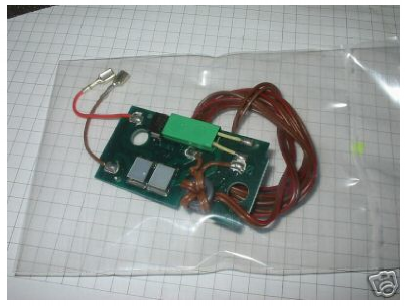

WEL BELANGRIJK: Verwijder het kleine (onstorings)printplaatje dat in de aansluitrails is gemonteerd. Sluit de draden van de box rechtstreeks op de rails aan. Voor digitaal zijn die printjes uit den boze!
Bedoel je deze hiermee?
Zoja,  Waarom is het uit den boze? Momenteel heb ik deze nog wel in mijn baan zitten en rijdt digitaal met de ECoS. Ben ik nu iets aan het slopen?
groeten,
Dennis
RoSoft
  • Berichten: 1446
Re: van Marklin analoog naar digitaal
« Reactie #11 Gepost op: 30 October 2007, 15:43:43 »
Nee je bent het digitale signaal aan het vervormen, verstoren, verminken. Of hoe je het ook maar wil zeggen.
Mvg
Wim.

Zoals Wim al vermeldt, dus
ook Märklin zelf vermeldt dit in handleidingen van Digitale stuurapparaten.
rtfm'l  ;D
De groeten van Rob
