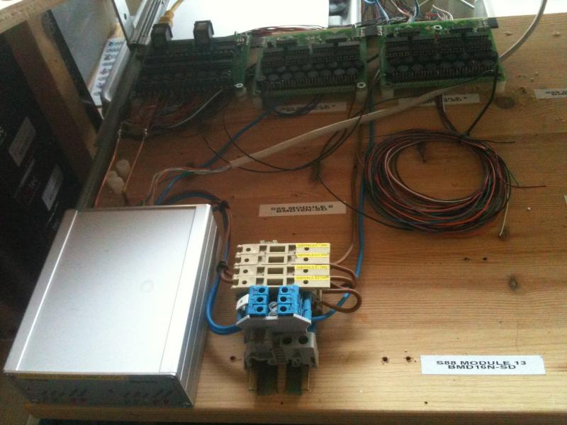

Hoe heb ik eea geschakelt staan?
Ik heb 1 voeding, Oltronix 16VAC 300Watt, (lees transformator) deze voed alle boosters en de IB elk via een Conrad Frequentie killer, a 4A.
Elke deel DR 5020 wordt door een eigen frequentie killer gevoed. Zie foto.
Tussen de Oltronix en de frequentie killer zit ook nog een glaszekering van elk 4A (flink).
De IB is afgezekerd met 2A. Deze IB zit niet aan de modelbaan rail verbonden alleen met een stukje programmeerrail en een printplaatje met motor en wat ledjes om decoders te testen.
De enige verbinding tussen de boosters en de IB is de data verbinding met de draden B, C, E.
De boosters zijn allemaal synchroon geschakeld, keerlussen heb ik niet en alles rijd de zelfde richting op.
Er wordt alleen gebruik gemaakt van een gezamenlijke massa als er de voeding komt uit 1 DR 5020 in combinatie met deel A en B uit deze zelfde DR 5020.
De IB heeft geen koeling nodig, het maximale opneembare vermogen is gesmoord door de zekering van 2A, omdat deze zelf niet aan de bak moet om de modelbaan rail te voeden.
De frequentie killers heb ik nog uit de tijd dat ik analoog reed, toen stoorde de modelbaan nog al eens op de TV en radio
Had toen een voeding van 12v 125A ! met een 2500w gelijkrichtertje uit een las aggregaat.
Groeten Richard, nighttrain1

Je gaat dus een geschakelde voeding lekker inductief belasten met filters die voor een hele andere frequentie
ontworpen zijn ?
Of is het een "gewone" trafo met gelijkrichter e.d. ?

De hele IB uit lijkt me niet goed, lijkt me dat die gewoon in noodstop moet springen maar verder aan moet blijven.

Die filters werken al bijna 25 jaar zo.
Èn daarvan reeds 15 jaar met dit digitale systeem.
Lijkt mij geen probleem.
Die inductiviteit van de spoel wordt recht getrokken door de condensatoren die er voor en achter zitten. Deze printen zijn er juist voor om verstoringen om zeep te helpen voor ze verspreid kunnen worden naar andere elektronisch apparaten, ze zouden misschien wat overdone zijn. Maar ik heb nu maar 1 transformator nodig ipv 4. Voor elke booster 1 + 1 voor de IB.
@ Timo, daar was ik al bang voor. Ga weldra eens vragen hoelang het duurt om IB na te laten zien.

Als je 3 dezelfde boosters hebt zou ik die juist bij voorkeur uit 1 trafo voeden zodat ze allemaal dezelfde spanning krijgen en dus ook uit (kunnen) spuwen. En als je dan toch beslist die filters wilt plaatsen zorg dan dat ze ook zeker effectief zijn op de frequenties waarop de digitale systemen werken. Wat voor analoog top of the bill is kan digitaal juist wel roet in het eten gooien als het om filters gaat. Als je dan toch zo nodig wilt filteren zou ik dat (natuurlijk met een ander filter) liever aan de primaire kant van de trafo doen.
Het zou mij niet verbazen dat na 15 jaar je digitale systemen de bijwerkingen van die filters niet meer de baas kunnen, mogelijk omdat de elco's na 15 jaar minder worden. En het lijkt me een kleine moeite om eens zonder filters te testen.
Laatst bewerkt op: 19 September 2015, 10:40:33 door Bert van Gelder. Reden: Met huidige Pc\'s hoef je aan eind van de regel niet meer op ENTER te drukken... ;)

Mijn Intellibox heeft geen koelventilator nodig, deze wordt enkel maar gebruikt als PLC om de baan aan te sturen via de PC, verder zit er een decoder test stand aan en een programmeer rail.
Maar het probleem is getackeld.
Er bleek een wankel contact te zijn bij een zekeringhouder bij de uitgang van de hoofdtransformator.
Bij toeval ontdekt, met het nalopen van de ringleiding waarom er plots na een kortsluiting de halve baan geen spanning meer had en de andere helft wel.
Verder ga ik een datum inplannen om de Intellibox een keer uit te bouwen voor een onderhoud bij de fabrikant of misschien wel bij die man in Almere.
Een keer de bewegende delen laten nazien kan geen kwaad, als ook het schoonmaken van de drukknopjes.
Tevens de onnodige filters uit gebouwd en nu is er plaats voor wat meer bezetmelders op de uitschuifbare plank.
Iedereen bedankt voor zijn dan wel haar inbreng.
