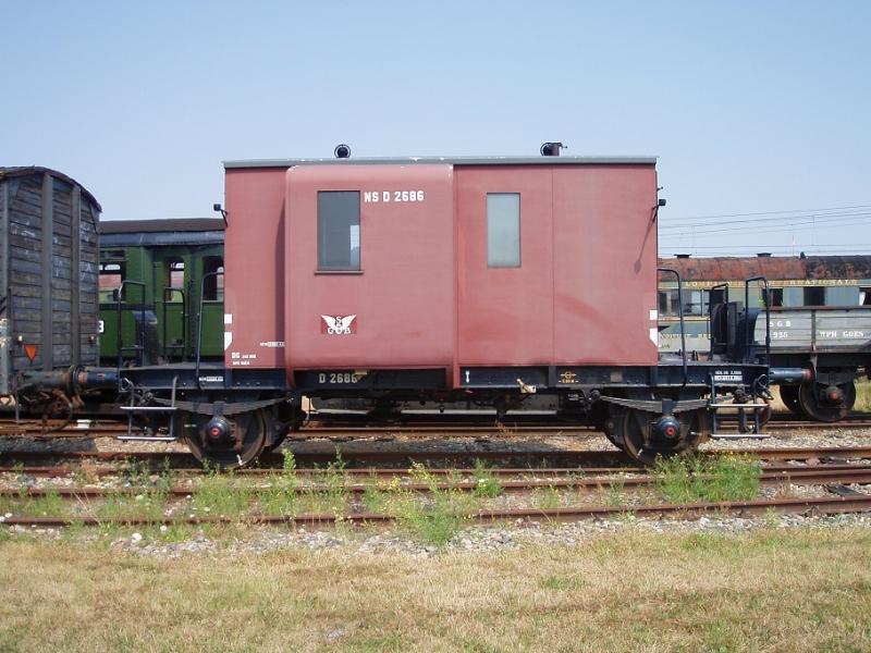

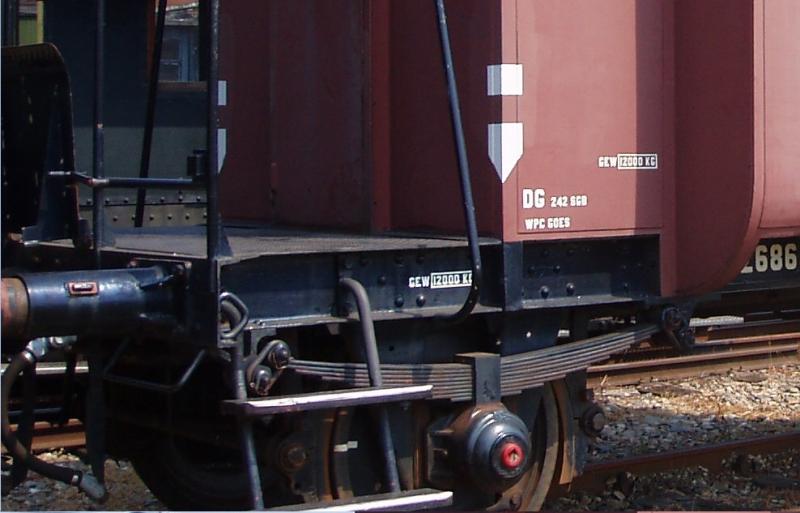

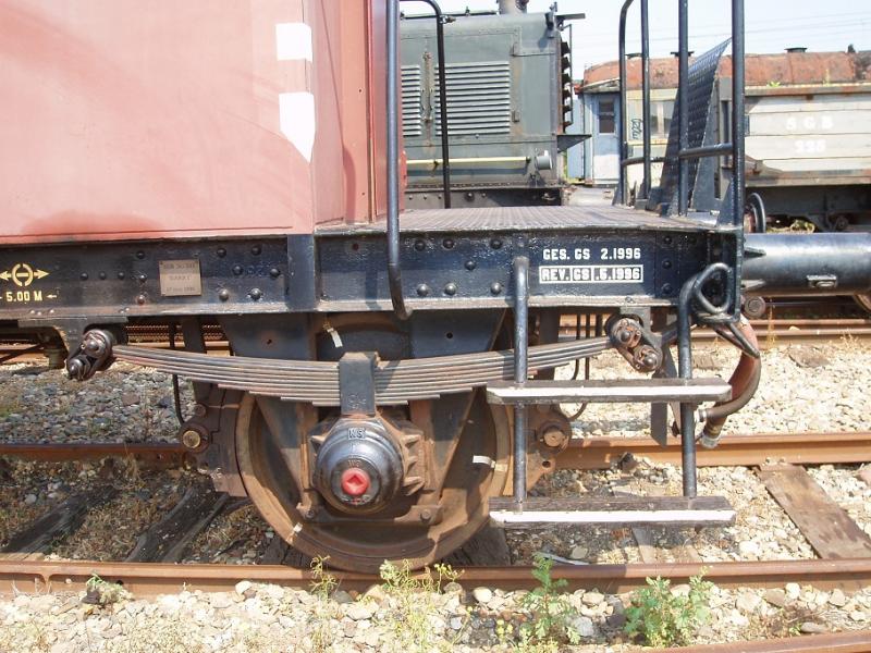

Ik heb hier een paar foto's van de Dg van SGB
van een aantal jaren terug misschien helpt dit je verder.
Hier met de revisie datum
nog een plaatje
Mocht je nog wat willen weten hoor ik wel van je.
Groet Ed

De foto's van Ed helpen me helaas niet verder, omdat dit de beschrifting is uit de tijd na periode 3, met revisiedatum 1996.
Dit zijn foto's van de Dg die ik eerder al heb gezien, en voor revisiedatum 1990 aan zag.
Toch leuk dat je zo mee denkt!

De Dg bij de SGB is geschilderd in 1996, en daarom ook deze schilderdatum.
Maar de opschriften staan wel op de plaats waar ze origineel horen.
Heb het kreng zelf nog van opschriften voorzien
Op de bouwbeschrijving van de kit staat toch een tekening waar alle opschriften moeten komen?
Groeten Arjen
