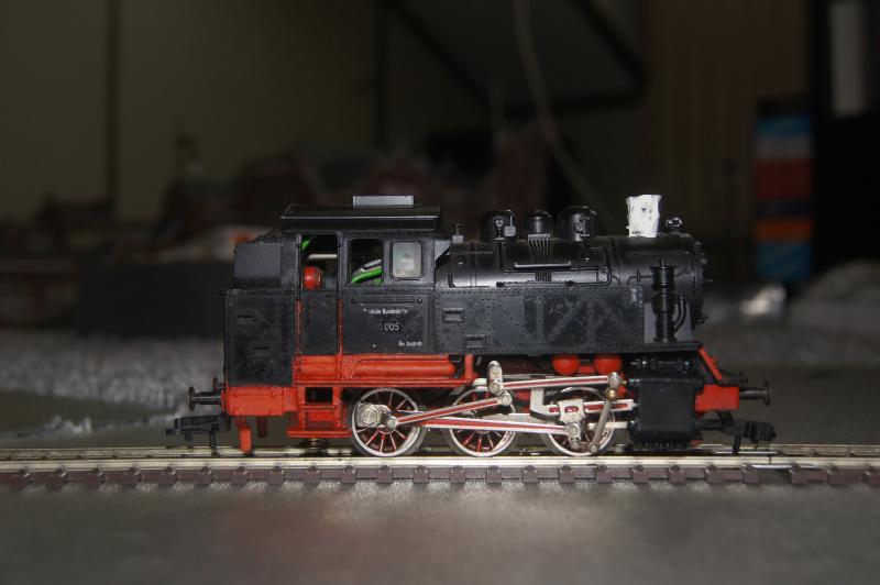

Beste mensen,
Ik kreeg van de Railclub een oude afgedankte br 80 van Fleischmann. Het ding liep redelijk. Maar een van de eigenaren voor mij had alle exentrieken van het ding afgesloopt. Tijd voor een leuke uitdaging om het oude aftandse ding weer helemaal up to date te maken. Al zal het kreng zich nooit kunnen meten met Philotrain of Artitec.
Na veel gepruts en gemier zaten de exentrieken weer op zijn plek. Maar nu werkte het ding niet meer goed. Bleek dat er een draad was afgebroken
. Boel weer uitelkaar en solderen. En jawel het barrel rijdt weer. Ook had de vorige eigenaar een mislukte poging tot inbouw van een rookgenerator. De schoorsteen was dus beschadigd. Deze heb ik met snelplamuur gevuld zodat deze later weer uitgeboord en afgewerkt kan worden. Ook heb ik de verlichting weer aangebracht. Een hoop gepruts om alles weer te krijgen zoals het was. Het was in ieder geval een leuk avondtijdverdrijf.
Mja we komen er wel!!!
Of het ding goed genoeg is voor inbouw van een decoder, nou nee! Het railcontact is niet zo geweldig, dat wordt bij inbouw nog moeilijker.
vr gr André
Laatst bewerkt op: 24 September 2015, 20:48:34 door zuylen

25 September 2015, 12:14:12 »
Laatst bewerkt op: 25 September 2015, 12:23:51 door zuylen
zuylen
Berichten: 4512
Re: Oude br 80 Fleischmann leeft weer!
25 September 2015, 12:15:06 »
Uiteindelijk is het me gelukt met het plaatje uploaden. Ik doe het te weinig. Duurt even maar dan heb je ook wat.
Je ziet dat de werkzaamheden aan de BR 80 niet helemaal beëindigd zijn. De schoorsteem is mishandeld en dit probeer ik op te lossen door plamuur. Later rag ik er dan wel weer een opening aan de bovenkant in. Na een spuitbeurt zal de boel dan weer mooi zwart worden. Overigens lijkt dat snelplamuur erg veel op Tamya putty (wat wegens het milieu) niet meer verhandeld mag worden.
Ondertussen snort het onderstel er aardig weer op los. Een ander puntje is dat ik bij het exentriek aan beide zijden de schuifkleppen mis, Dit heb ik aan één kant succesvol opgelost door een koperen spijker er "in" te frommelen. Maar beter zou zijn om de orignele stangetjes te hebben. Mocht iemand dat hebben en er vanaf willen? Ik hou mij aanbevolen. Overigens mis ik ook nog één schroefje die drijfstangen op zijn plaats houden en die aan de wielen bevestigd zijn.
vr gr Andre
Laatst bewerkt op: 25 September 2015, 12:49:07 door zuylen

Die locjes zijn blijkbaar onverwoestbaar. Recent die van mijn beginperiode, rond 1965, ook weer aan de praat gekregen.
zuylen
Berichten: 4512
25 September 2015, 18:54:48 »
En het leuke is, je hebt er voor nop een leuk item bij dat ingezet kan gaan worden. Probleem met slecht contact bleek toch dat loszittende draadje. Kan eventueel nu ook digitaal worden.
