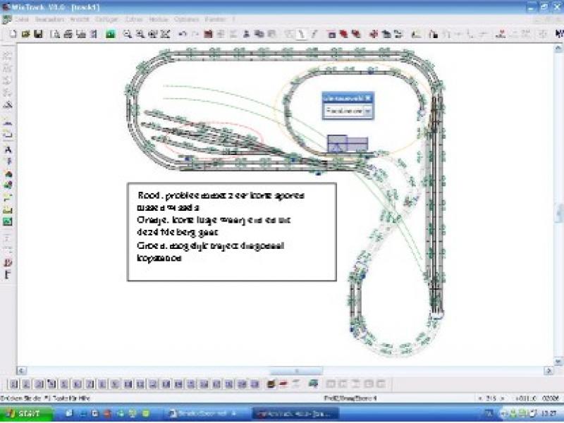

Hoi serve,
ik denk aan twee dingen, het lusje in de rechterhoek (voor station langs) ziet er zeer krap uit. Je komt uit een berg, maakt een krappe boog en duikt dezelfde berg weer in..
Je omhaalspoor op het emplacement is maar 1recht en 1bocht lang. Dat kan je wel vergeten, kan je slechts 1 wagon omzetten. Scheelt twee wissels. Je kan ook op de hoofdbaan een lok omzetten in dit geval.
Maar als je dat allemaal verandert, hou je nog een dubbele ovaal met drie opstelsporen over.
Is het in jouw geval een idee om die ovaal te laten liggen en van rechtsonder naar linksboven, diagonaal een kopstation aan te leggen, of rangeerterrein?
Groet, Sicco Jan

ik snap niet echt was je bedoelt sicco jan ...
kun je eens tekenen (met paint of zoiets)
Vriendelijke groet, Servé.

serve,
gaat helaas niet, geen idee hoe ik dat doe op een Mac (vriendin is er blij mee..).
Als je morgenochtend op Eurospoor bent en je hebt een paar printjes bij je dan kom ik om half tien eerst maar eens naar de Beneluxspoor stand met een potloodje. Kan ik tevens eens kennis maken met deze en gene.
Idee?

Berichten: 840
Re: baanplan van Servé
Reactie #21 Gepost op:
20 October 2007, 18:31:28 »
Dit moet wel het slechtste plaatje ooit zijn, het is jouw plaatje in Word, dan tekst en lijntjes toegevoegd en vervolgens door powerpoint gedraaid voor de jpg...
Anyway, in het rode cirkeltje zitten de twee wissels die volgens mij niks toevoegen, kan je beter dat middelste spoortje door laten lopen en de lok op de hoofdbaan laten omzetten.
In het oranje cirkeltje zit het naar mijn smaak te korte lusje, ook nog eens vanuit dezelfde berg.
Tot slot twee groene diagonalen getekend, denk in die plaats een kopstation vanuit rechtsonder. Dat was het idee dat ik er bij had.
Groet, Sicco Jan
Reactie #22 Gepost op:
20 October 2007, 19:07:32 »
euh, dat "stationnetje" wordt binnenkort een schaduwstationnetje
bovendien wil ik nog net met hoogtes werken.
dat rangeergevalletje is al veranderd.

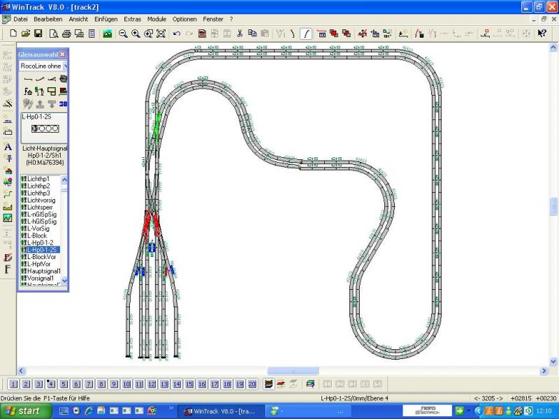

Reactie #23 Gepost op:
25 October 2007, 12:28:45 »
weer een verandering in het baanplan.
waarschijnlijk krijg ik er nog een stukje bij, en daar wil ik een kopstationnetje gaan maken.
bij deze
het baanplan.
met dit baanplan heb ik geen rondje meer, en is er meer te rangeren.
ik weet nog niet waar, maar er komt nog een spoortje waar een lokomotief staat, om het van andere loks over te nemen.
de rode kruisingen zijn
hele
engelse wissels, de groene
gewone
kruisingen met gescheiden rijrichtingen.
Geef uw commentaar over dit baanplan.
WillemNS
Reactie #24 Gepost op:
25 October 2007, 12:39:57 »
Mooi baanplan maar rare bogen...
Misschien kun je die boog onder gebruiken voor industrie, en die boog verwijderen.
Als ik tijd heb zal ik het uittekenen.
Willem

Reactie #25 Gepost op:
25 October 2007, 12:44:59 »
is goed, want ik snap je niet echt
volgens mij bedoel je
dit,
maar weet het niet zeker.
