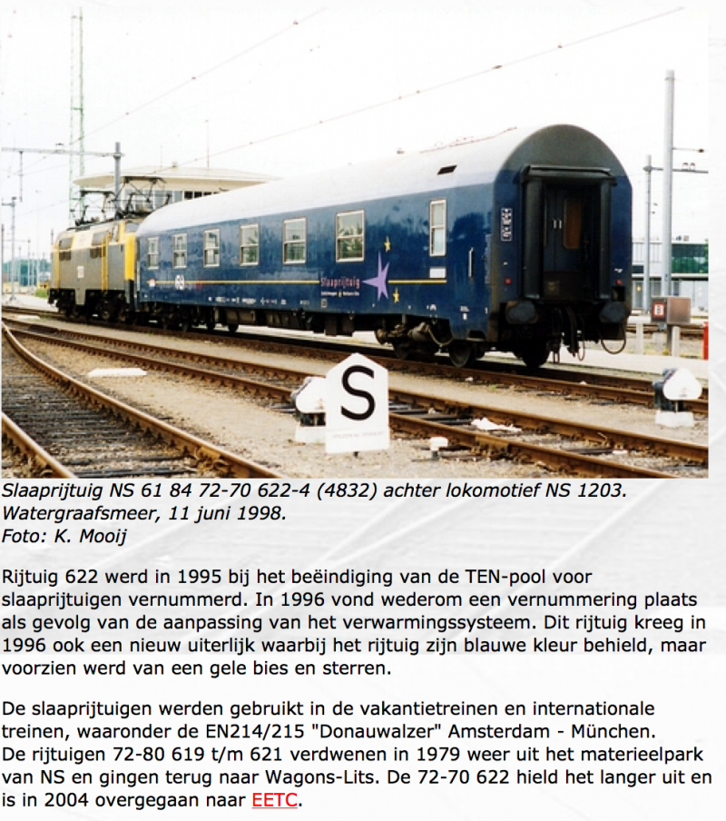

Ik zit met een vraagje betreffende de draaistellen van het LSM/Rivarossi 5657 model.
Op de site van Martijn Haman (http://www.martijnhaman.nl/) zie ik het volgende:
Er staan drie foto's bij de slaaprijtuigen type MUs, waarvan het bovenste rijtuig MDM draaistellen heeft. De foto is van 1999.
De andere twee foto's betreft een rijtuig uit de 3xx serie, waarbij het nummer genoteerd staat: Y24 draaistellen (volgens mij, maar in ieder geval anders).
De 320-4 die door het spoorwegmuseum bewaard is gebleven heeft ook deze draaistellen.
LSM heeft de 61 84 72-71 317-0 uitgebracht. Een originele foto heb ik daarvan niet kunnen vinden helaas.
Maar mijn vermoeden is toch dat deze dezelfde draaistellen zou moeten hebben als de bovengenoemde rijtuigen.
Wellicht iemand die meer weet betreffende deze rijtuigen en dan vooral de draaistellen?
Zijn wellicht de draaistellen ooit nog veranderd of zitten er echt verkeerde draaistellen onder het LSM/Rivarossi model?
Bedankt!
Michiel

De Rivarossi/LSM 5657 heeft op het model idd de Y25 draaistellen wat ik op internet terug kan vinden.
Ik bezit er zelf twee en die hebben allebei verschillende draaistellen. (welke is nu de juiste?)
Wat ik aan fotomateriaal heb is tot zover te zien dat de 300 nummers MDM draaistellen hebben.
De 622 ex320 (die ook een andere raamindeling aan de gangzijde heeft) heeft de genoemde Y25 draaistellen.
Nu ben ik ook benieuwd welke draaistellen de 317 eigenlijk hoort te hebben?
Mvg jamie diks
« Laatst bewerkt op: 15 September 2015, 16:33:27 door Jamie. Reden: 320 is de 622 »

WL 4750 is in FS de 61 83 72-81 320-3 en in 1997 vernummerd naar  NS 61 84 72-71 320-4 en in 2002 terug naar Wagons-Lits werd in 2007 verworven door het spoorwegmuseum staat op de site van http://www.martijnhaman.nl/internationaal_nummers.htm
WL 4832 bouwjaar 1973 is de 71 84 72-80 622-0   en in 1995 vernummerd naar 61 84 72-80 622-2   en in 1996 vernummerd naar 61 84 72-70 622-4   en in 2004   verkocht aan EETC
En hier staan ze beide genoemd als omnummering,en volgens mij klopt dat niet.
http://www.nmld.nl/nl/object/2641
Wat ik eruit kan halen is dat idd de 300 nummers de MDM draaistellen hebben.
En de 622 (Met die andere raamindeling aan de gangzijde) die naar EETC is gegaan de Y25 draaistellen.
Mvg jamie diks

Nee, MD-M draaistellen zijn niet dezelfde als Y24. MD-M komen van de Duitse industrie, Y24 van de franse
De MUs rijtuigen die de NS had (CIWL nummers tussen 4741 en 4760) hadden allemaal Y24 draaistellen bij de bouw.

In 2004 en 2007 heb ik alle 12 slaaprijtuigen type MUs gezien (300-serie bij NS) kunnen bekijken. Alle rijtuigen hadden draaistellen van hetzelfde type.
Slaaprijtuig 61 84 72-71 317-1 (4747) in Oostende (B)
@Michiel 80: je moet 105-CE-01 hebben.
Verschil met de 105-BF-01 is de vorm van het draagjuk (de zwanehals).
Martijn
