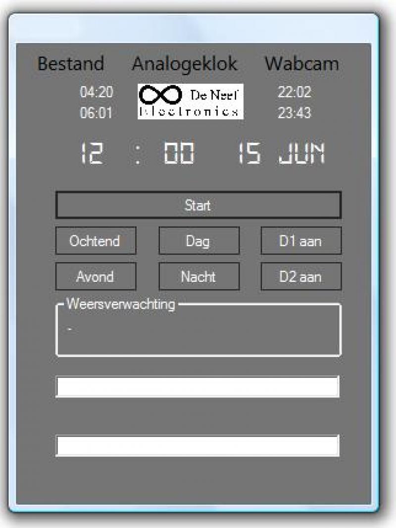

Milan
  • Berichten: 37
Re: Modelbaanverlichting simulatiesoftware. interesse?
« Reactie #13 Gepost op: 15 June 2015, 21:10:43 »
Even alvast een teaser,
de user interface,
« Laatst bewerkt op: 15 June 2015, 21:13:52 door Neef1988 »
