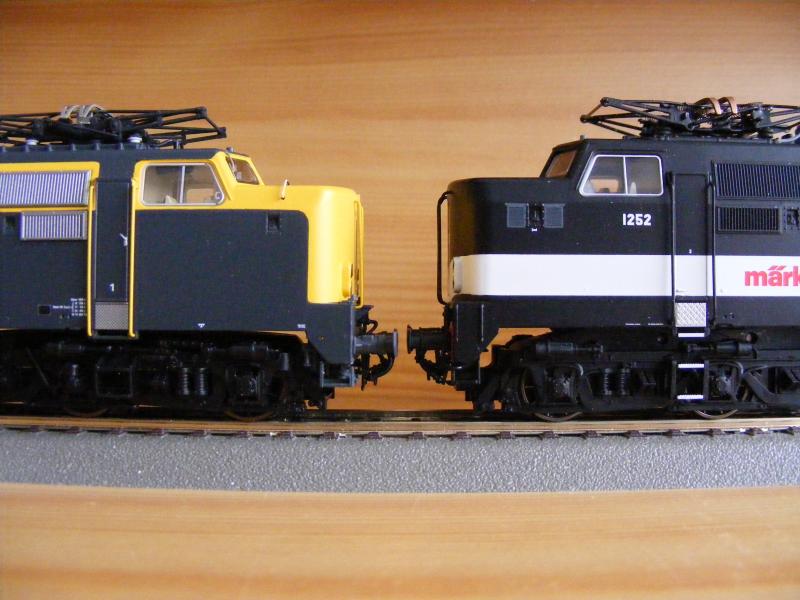

Typisch. Het hangt ervan af hoe je kijkt denk ik hoe 'erg' het is, maar ik snap wat je bedoelt. Betekent dat de bufferhoogtes verschillen ?
Het is niet storend vind ik. Met het blote oog zie je het verschil niet direct. Mij viel het pas op toen ik beide foto's direct na elkaar bekeek. Bij mij is het hoogteverschil minder dan een mm, maar het is wel degelijk een verschil.

Het is misschien niet storend maar toch, oordeel zelf maar.

Duidelijk hoger, maar het valt me alleszins mee. Toch raar. Heb zinnen wel op de zwarte gezet, eens kijken waarin de montage anders is.

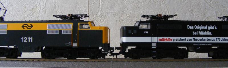

Kan iemand ook de Roco 1200 buffer aan buffer zetten met de nieuwe Trix 1200?

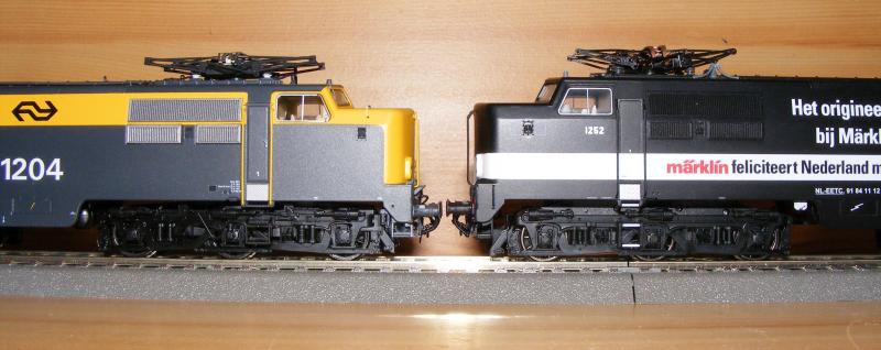

Links: Roco  1204. Rechts de Trix 1252
Heb de kap van de 1252 verwijderd. Met het juiste gereedschap kan er wel 'n mm van de hoogte verwijderd worden van de schroef verbindingen. Inwendig is er ruimte genoeg.

Ja precies
Als je de schroefverbindingen iets inkort heb je het al opgelost, als je dat zou willen.

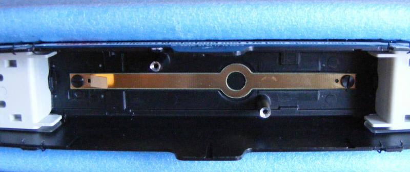

Inderdaad, kijk maar.
Links Roco en rechts Trix.
Met boor 6 mm kom je 'n heel eind. Er zit dan nog 'n schroefje in de weg die de printplaat op z'n plaats houdt. Wil je de kap nog lager laten zakken moet er aan de voor en achter zijde van de lig plaats van de kap wat weggevijld worden.
