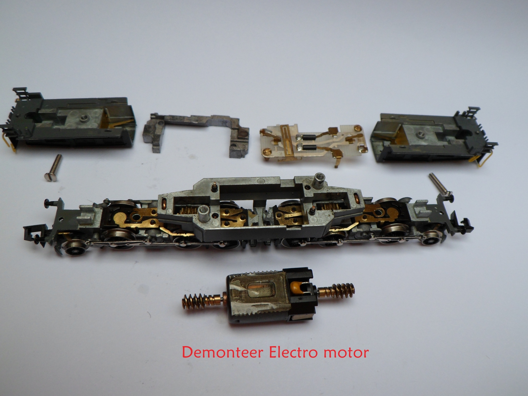

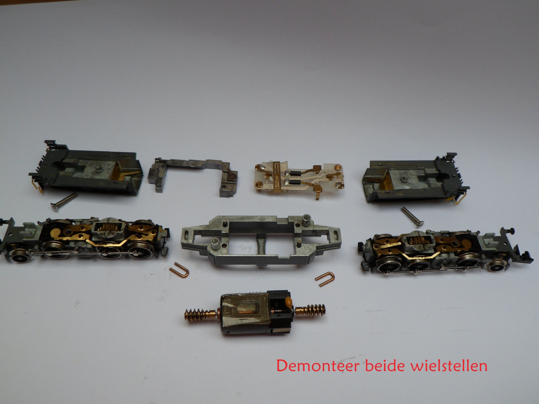

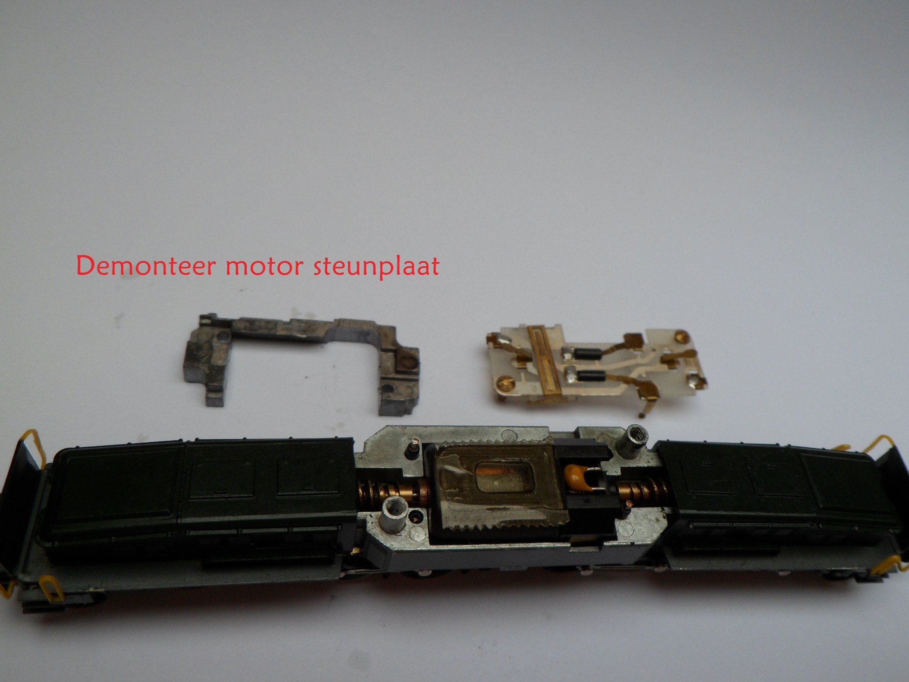

(Merk) Krokodil (schaal n) voorzien van Uhlenbrock decoder 73400
14 November 2021, 11:43:06 »

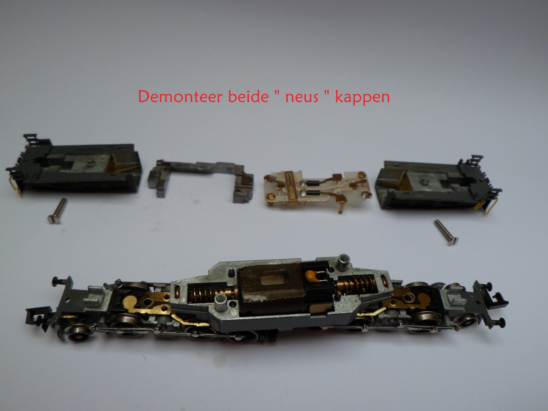

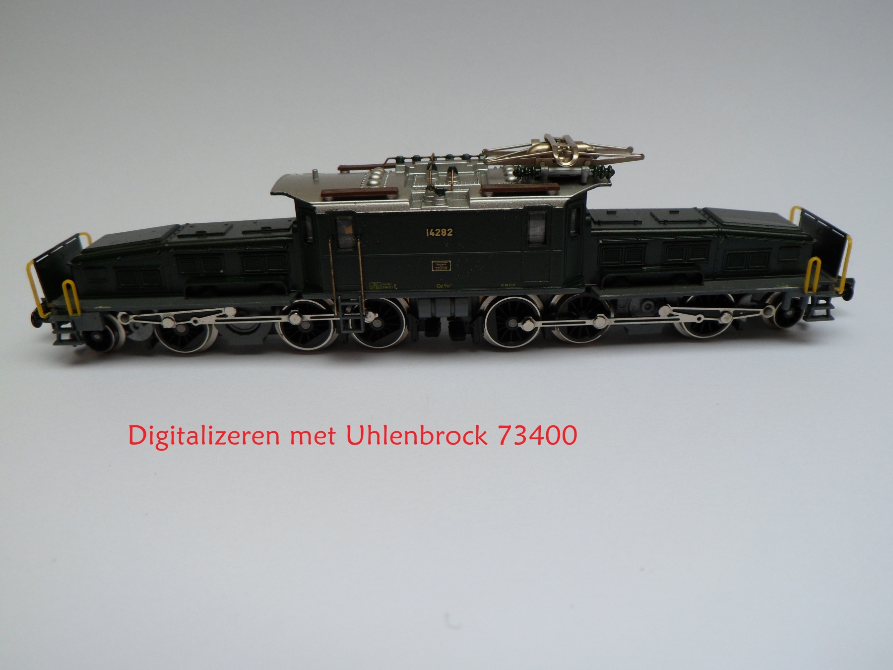

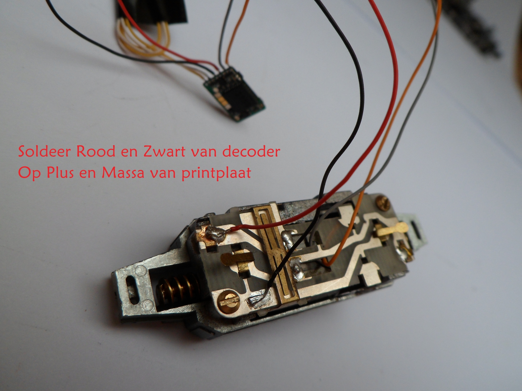

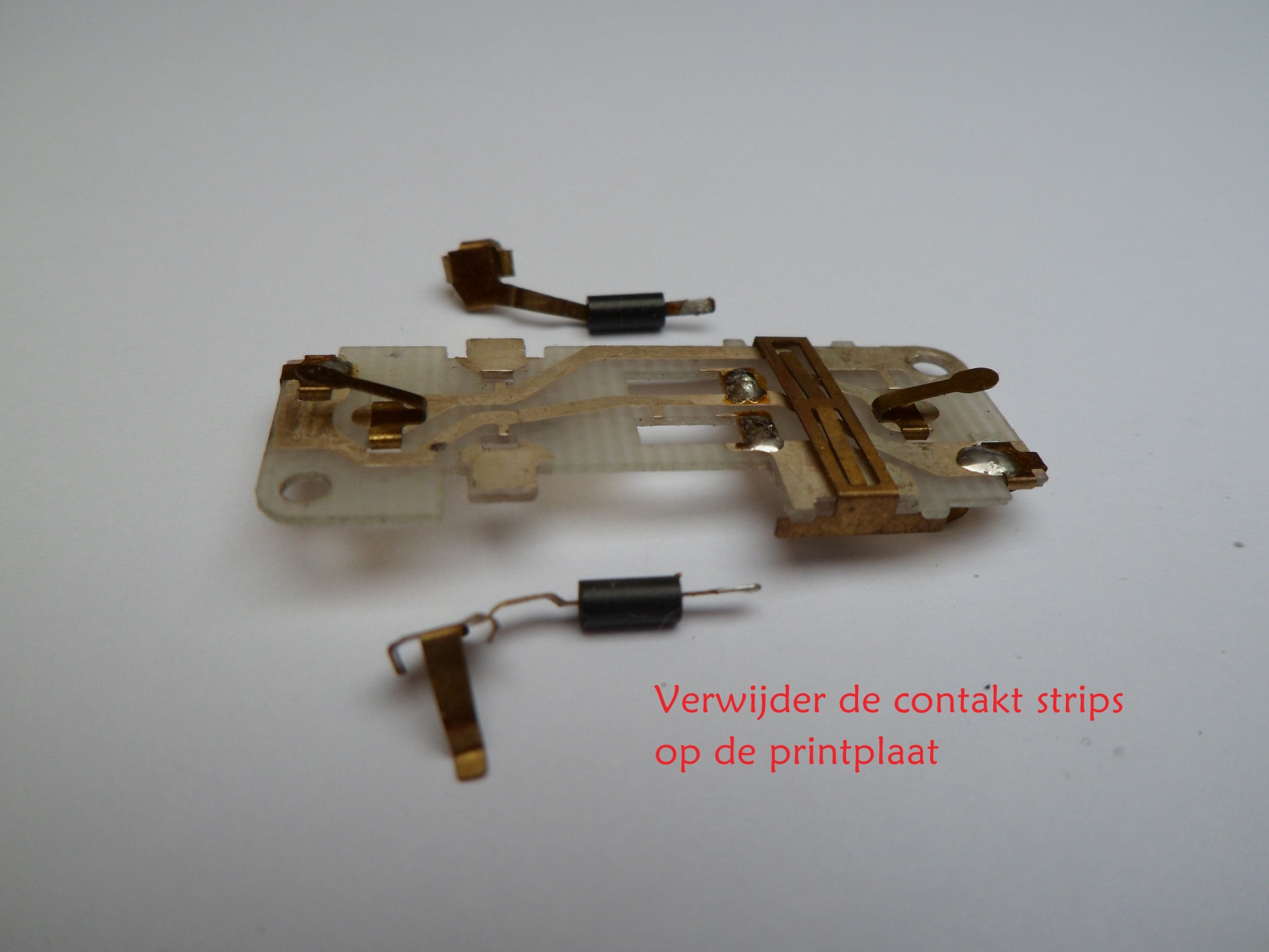

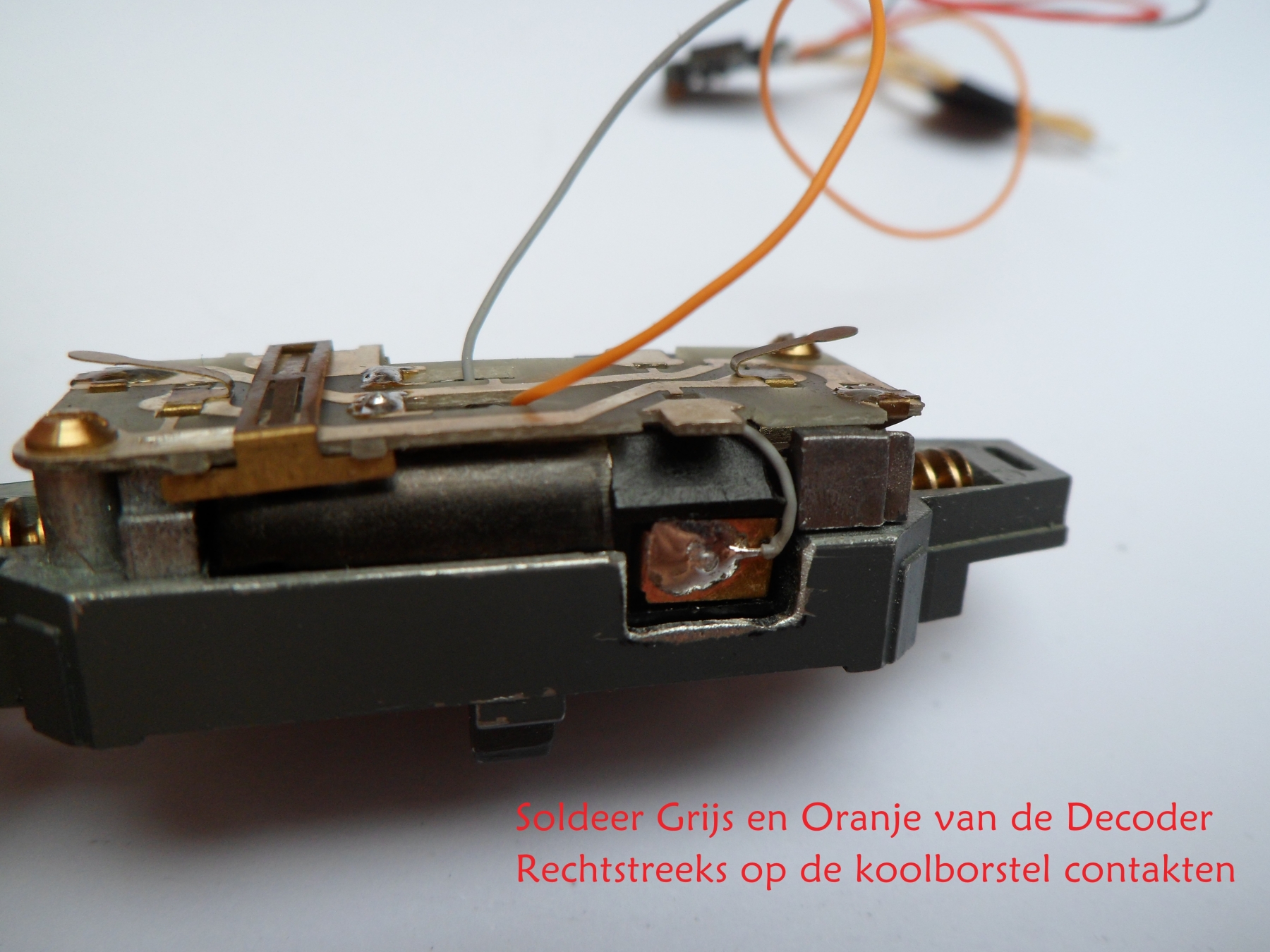

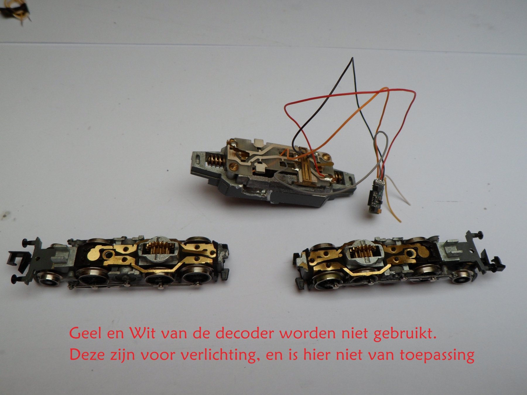

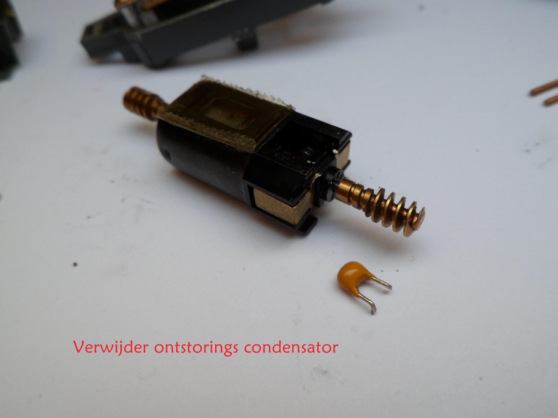

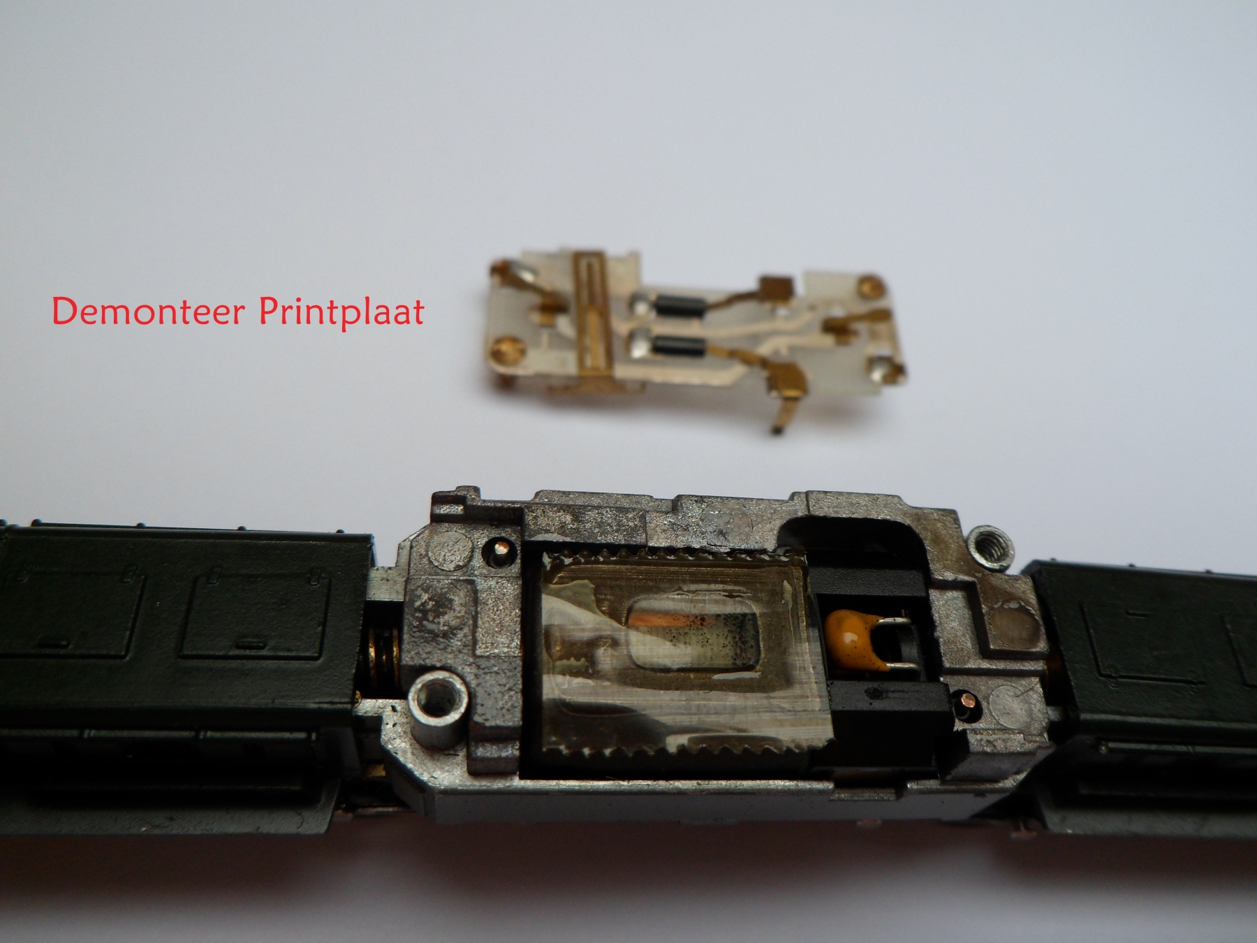

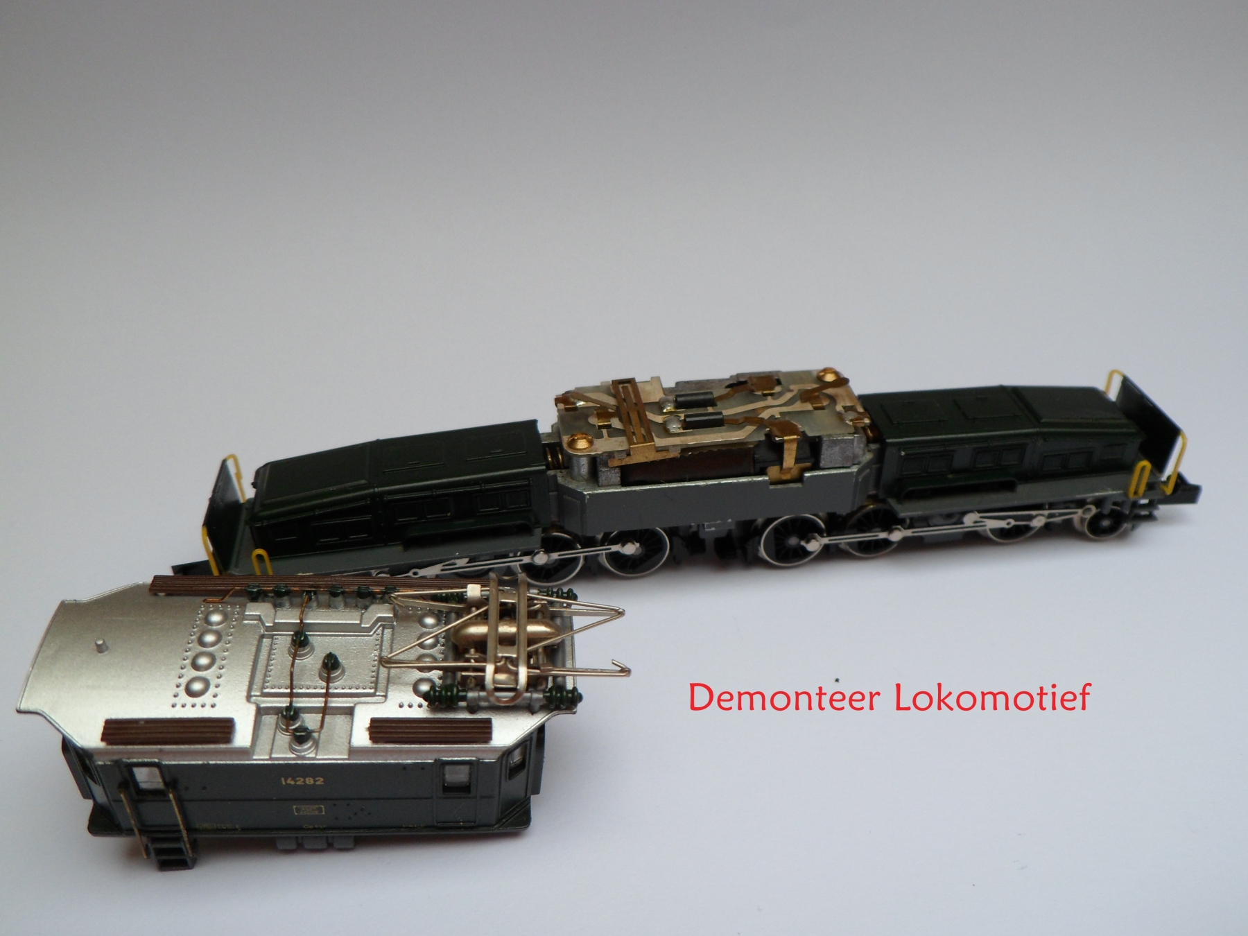

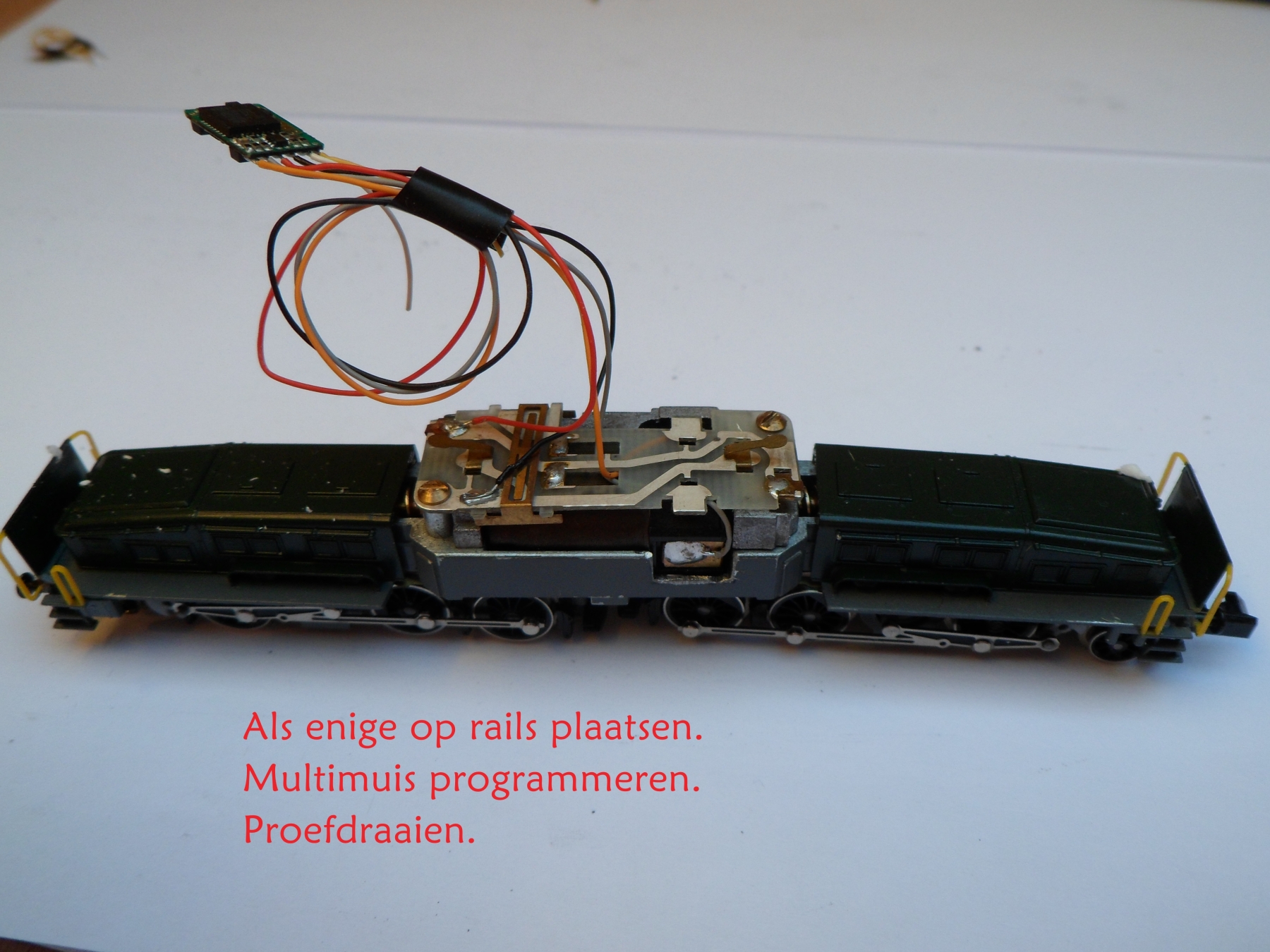

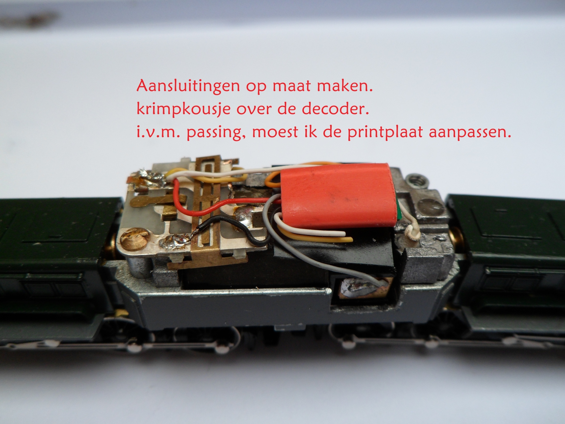

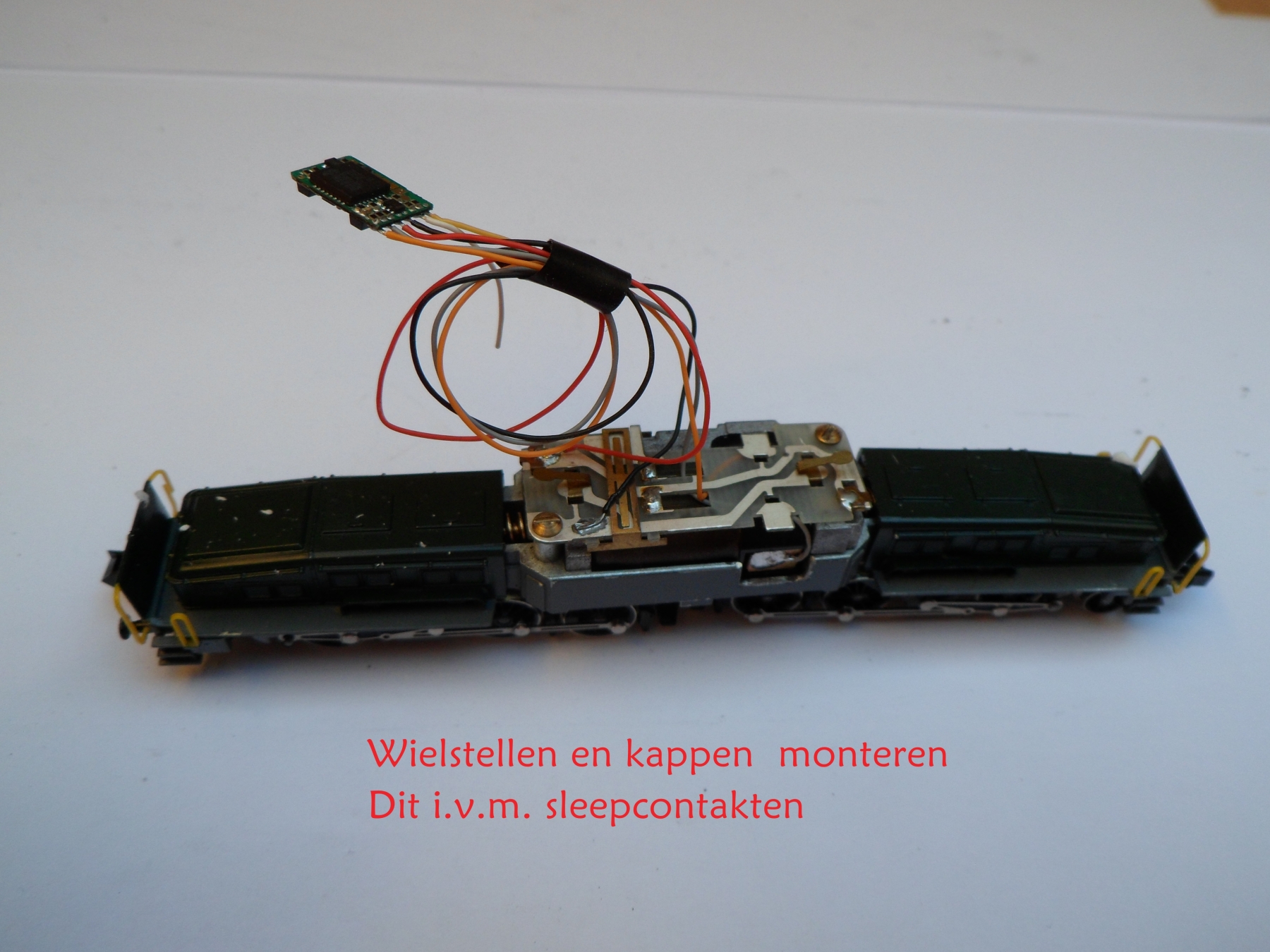

Bij deze een paar foto's van een ombouw
Gr Ron.

Heeft die geen verlichting dan??

@Ron,
Dank voor je inbrengen. Is heel nuttig. Daar leren we veel van
Ik ben best handig en zou ook wel kunnen bedenken wat er zou moeten plaatshebben.
Echter de omschrijvingen vind ik soms wat criptisch:
bv pas het motorhuis aan om massa contact te voorkomen;
of soldeer grijs en oranje aan de koolborstels;
etc.
Wat zou ik dan moeten aanpassen aan motorhuis? Isolatie? waar?
Welke van de draden? Ik zie grijs wel aan iets van een messing plaatje? Koolborstel? Maar oranje aan de andere zijde niet. Wel twee andere dezelfde gekleurde draden.

goedendag
Het betreft hier een rangeer krokodil
Dit model heeft geen standaard verlichting.
en het gaat om een N spoor loc.
De verlichting komt er later nog wel in.
Ik zal de cryptische omschrijvingen de volgende keer proberen aan te passen
Gr Ron.
