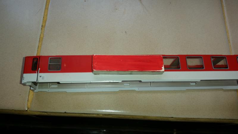

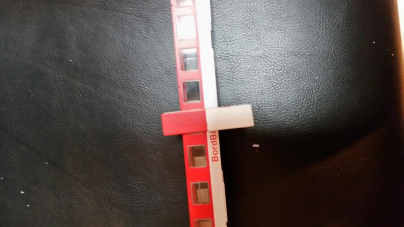

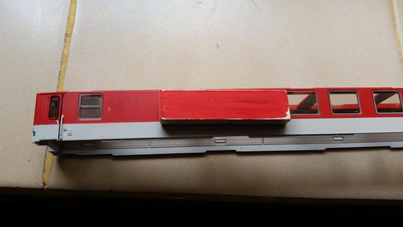

Voor de samenstelling van mijn CityNightLine ben ik bezig om een Roco 64420 (ARkimbz in verkeersrood/lichtgrijs) om te katten naar een WRmbz in dezelfde kleuren. Daarvoor moest ik de opschriften verwijderen en daarbij is er een klein beetje rode verf van het model verdwenen.
Geen probleem, het is RAL 3020, dus dat is altijd hetzelfde, toch? Daarom een stel flesjes verf van Elita Modelle gekocht. Dat is verf op een soort van etherbasis, dekt mooi, recensies zijn positief.
Alleen is er een groter verschil dan ik verwacht had op een glad stukje styreen, waarop de verf met een penseel is aangebracht.
In daglicht:
Met flits:
Met het blote oog is het het meeste zoals op het plaatje met flits, dus best wel een verschil.
Links kun je zien waar de rode verf van het Roco-model een beetje beschadigd is. Ik ben eens met een stukje schuurpapier P400 over het proefstukje gegaan, wat je aan de uiteinden kunt zien.
De vraag is nu: is hier iets aan te doen? Of moet ik het hele model opnieuw spuiten? Daar heb ik weinig zin in, omdat ik er niet echt goed in ben. En dan nog is de vraag hoe goed het past bij de overige modellen met die kleur rood. Ik heb het idee dat de Elita-kleur net een beetje te fel is.

De Roco is lichtgrijs (RAL 7035) met daarover verkeersrood (RAL 3020), dus dat zal inderdaad wel uitmaken, want de RAL 3020 uit het potje is met een dun penseeltje in één laag over wit styreen gesmeerd.
Het zou toch redelijk goed dekkend moeten zijn, aldus de website:
"Life Colours" Modellbaufarben von Elita sind hochdeckend, sehr ergiebig, schnell trocknend und haben keine Hautbildung.
Maar goed, zoals je al zegt, het blijft rood.
@Fred: nee, het is niet verdund. Dat zal ik dan ook nog eens proberen.
@Marc: klopt, ik had kleurverschillen verwacht, maar niet zo sterk. Ik denk dat ik het eens langs de LS Models en de Heris ga leggen om te vergelijken.
@eichddraig: dat was sowieso mijn oorspronkelijke idee. Maar ik denk dat ik eens ga experimenteren met de lichtgrijze kleur RAL 7035, die ik ook in huis heb.
Overigens geeft die Elita-verf een goede algemene indruk. De potjes hebben van die sluitingen zoals je ook op medicijnen aantreft. Alleen die ether, dat is een beetje apart.
- Peter

En na vergelijking met de LS Models en de Heris:
  • De LS Models is een stuk donkerder dan de Roco; te donker, denk ik zo. Hier lijkt LS Models de plank enigszins te hebben misgeslagen.
  • De Heris is misschien een fractie donkerder, maar dan ook echt maar een fractie.
Dit alles onder wit TL-licht. Het lichtgrijs van de drie rijtuigen komt heel aardig overeen. Ik kan zo snel geen grote verschillen ontdekken, hoewel ook hier de LS Models aan de donkere kant is.
- Peter

Naar aanleiding van Martins opmerkingen:
Rood over grijs, of wit ? Maakt echt verschil omdat rood een slecht dekkende kleur is. Opbouwen in een aantal lagen laat de kleur veranderen..
...heb ik het stukje eerst in twee lagen RAL 7035 (lichtgrijs) geschilderd -gewoon met penseel- en daarna RAL 3020 (verkeersrood). Ook heb ik de verf verdund, al had dat bij de eerste laag rood als gevolg dat het meteen met het grijs mengde, hoewel dat al 12 uur had kunnen drogen/uitharden. Vandaar dat de tweede laag rood onverdund en vrij dik over het rood/grijs is geschilderd.
En dan is dit het resultaat:
Het is nu dus een fractie donkerder, maar ook wat doffer, dus ook daar kan het verschil in zitten. Maar als met al, als antwoord op het volgende:
Hmmm, ik zou proberen het iets donkerder te mengen en dan heel voorzichtig alleen dat vlekje behandelen met een super klein kwastje.
Daarna moet je toch i.v.m. het schuurwerk een laagje blanke lak aanbrengen. Kans dat je er dan bijna niets meer van ziet is groot.
Dat denk ik ook en dan hoef ik het niet eens donkerder te mengen.
Nogmaals bedankt aan iedereen voor de hulp.
- Peter
Ja, de matterings middelen zijn wit vandaar dat je waarschijnlijk een kleurverschil ervaart, te maken met de reflectie van het licht..
Peter Korsten
  • Berichten: 8570
Re: De verschillende tinten RAL 3020 (verkeersrood)...
« Reactie #12 Gepost op: 22 March 2015, 23:24:54 »
Op de foto komt het niet echt goed naar voren. Het licht is van een TL, genomen met een telefoon, dus het is allemaal een beetje behelpen. Maar ik heb er vertrouwen in dat je er met een beetje bijwerken, schuren en blanke vrijwel niets meer van zult zien.
