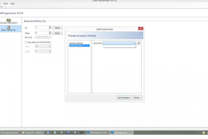

Nouwja, USB 3.0 (of 3.1  ;D) gaat echt geen voordelen hebben met de locprogrammer. Uiteindelijk moet het signaal toch echt over die 2 draadjes naar de loc. Serieel is daar meer dan snel genoeg voor.
Dat de kabel niet meer werkt is ook niet geheel de schuld van Microsoft. Het is niet dat Microsoft zegt, die kabel willen we niet meer. Microsoft past af en toe in een nieuwe Windows versie wat dingen aan zodat drivers eenvoudiger kunnen, veiliger kunnen enz. En als de fabrikant van de kabel/chip dan zegt, ja, die chip is oud en we hebben al een betere nieuwere chip/kabel, voor die oude maken we geen nieuwe driver. Tja, dan werkt hij niet meer.

Misschien totaal overbodig maar heb je de serialpoort op usb gezet?
Modelspoor;
178*hier
154* bij buren
  • Berichten: 8159
Re: ESU Lokprogrammer i.c.m. met Windows 8.1
« Reactie #17 Gepost op: 05 March 2015, 09:38:18 »
Mag jij eens uitleggen hoe je in de LPG software dat op USB zet.
Je kunt kiezen aan welke COM poort je LPG hangt.
En of dat dan een echte RS232 is of een USB zal de software worst zijn.
Door het inpluggen van een USB kabel koppelt Windows daar een COM poortnummer aan. En die selcteer je weer in de LPG software.

Van het ESU forum:
Keith
        Thanks for the info etc
I downloaded and installed the ESU 2.7.9 and 4.4.15 software today.
I decided to try connecting the Lokprogrammer with it's new FTDI USB 2 cable, before searching for drivers, and BINGO it all works fine, using Win 8.1 - 64bit - with an added "start menu"icon_wink.gif
Presumably Win must have searched/found/ and installed the necessary drivers "silently" with no notifications etc
A result - very pleased !

De ESU lokprogrammer draait bij mij prima onder Windows 8.1 als 64 bits machine met USB Serial Port op COM3.

Ik had hetzelfde probleem.
Even de computer op het net naar de juiste driver laten zoeken.
Degene die er standaard inzit werkte hier niet.
