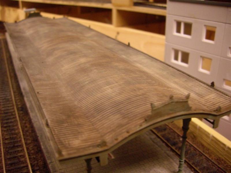

Vanavond met Rob ( die van de N baan) zitten nadenken om een perron overkapping te gaan maken.
Bouwdozen zijn geen optie (te duur) dus zelf maken.
Nu hebben we het idee om met een lintkabel ( van een pc) golfplaten daken te gaan maken.
We willen ze op een stuk van een PVC buis gaan lijmen (ivm de ronding v. h. dak) met daaraan beide kanten een stukje recht dak.
Heeft iemand al eens eerder hier iets mee gedaan op deze manier?
Graag reacties.

effe plaatje uploaden Karst
ReesCees
Re: golfplaten daken
08 October 2007, 00:21:19 »
https://images.beneluxspoor.net/bnls/Web_IMGP2766.jpg
Dit "was"een Faller bouwpaket met wat modificaties
van 20 euro.......
Zoiets dus. De breedte is ongeveer in totaal 9cm waarvan 1,5cm aan beide kanten recht is.

Een mal maken van een PVC buis is natuurlijk ook een optie ( omdat je het over een te dikke buis had) en dan daar dunne styreenplaten overheen te buigen ( heb je wel een grote pan voor nodig om te koken).

De radius lijkt mij zo'n 16 cm te zijn. Dat is dus een '320' buis.
Duur stukje dak wordt dat dan, wanddikte, zo uit m'n hoofd 6.4 mm
Dat was idd waar ik aan zat te denken
Maar dan wel 0.3 mm styreen. Dit zou je in 3 lagen kunnen aanbrengen. Probleem met deze oppervlaktes is het lijmen. Eerste optie die bij mij opkomt is dun dubbelzijdig tape. Als je dat dan rond een stuk buis doet, blijft het vanzelf rond staan. Eventueel kun je op ca. 5 mm afstand eerst lengte ribbels ingraveren, buigt dan wat makkelijker, zie constructie van het dak van Plan U
Ik zou er zeker (zullen er in het echt ook onder gezeten hebben) spanten onder maken. Omdat het een mooie strakke ronding moet worden, een uitgelezen karweitje voor de snijplotter...

Ja een snijplotter.............. die zou ik ook voor die flafgebouwen wel willen lenen.
goede tip van dat ingraveren ( net tot in de lintkabel waar de dradenzitten insnijden en ombuigen).
En de spanten daar maak ik een mal voor zodat ik van styreen de deeltjes er in kan leggen en lijmen.
