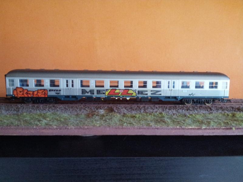

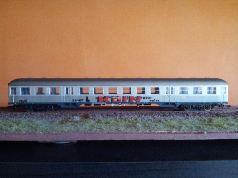

Na een paar dagen niets aan de silberlingen te hebben gedaan nu weer een update.
Dwz, er zijn wat vorderingen op meerdere vlakken gemaakt.
Als eerste een oude lima silberling ( die eigenlijk verpest was) voorzien van tijdperk 5/6 2e klasse piktogrammen.
En voorzien van graffity op de plek waar ooit eens een bundesbahn logo zat. Maar door het te goede werken van Lux DLE-90 druck und lackentferner was ook een groot gedeelte van de pauwenogenprint verdwenen.
Dan maar iets creatiefs over de aangetaste plekken.
Daarna de fleischmann afwrijf decals eroverheen aangebracht.
