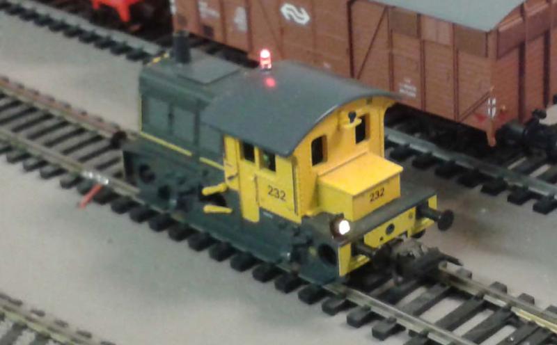

Hallo allemaal,
Ik wil graag mijn Strukton sik van Roco digitaal maken. Nu staan er op het forum wel wat draadjes over het digitaal maken van de sik maar deze zijn allemaal al wat ouder. Weet er iemand welke decoder geschikt is voor dit lokje. Bij voorkeur een Esu decoder.
Alvast bedankt.
Grt Marcel

Nou, als het ESU moet zijn, komt alleen de LokPilot Micro in aanmerking.
Maar oud hoeft niet slecht te zijn. De Kühn no25 kan prima met de Sik overweg.

ESU 54683

Ik heb er een Esu micro ingezet. Maar een willekeurige andere n-decoder wil ook wel. Het motortje trekt niet zo erg veel stroom, dus dat gaat. Tevens is er geen verlichting aanwezig. Dus geen extra verbruikers. Echter wil je in de toekomst een zwaailicht. Dan gaat dat ook nog wel.

Tot 8 a 10mA kun je nog uit de onversterkte Aux uitgangen trekken, Dus één led met een serie weerstand van ca 4k7 - 10k. Anders heb je het
fetversterkertje
nodig

Geldt dat ook voor de grotere LoPi's Ruud? Voor zwaailichten op andere loc's bvb?

Yep, daar geldt het ook voor. Je moet er dan alleen rekening mee houden dat het een logische uitgang is. Dus aan is 5v. Je moet dus de anode aan de onversterkte uitgang handen en de kathode aan gnd, niet de blauwe draad.

De LoPi micro heeft toch gewoon een witte en een gele draad? Een van die twee kan best een zwaailicht worden. De andere kan eventueel een niet richtingafhankelijk rangeerseinen aansturen mocht je dat willen.

Waarom makkelijk doen als het moeilijk kan? Ik zou op de micro decoder van esu kijken waar het soldeer padje zit van een aux 3 of 4 en daar met behulp van een extra versterkertje een ledje op aansluiten.

Een gewone LokPilot 4.0 past ook prima in een Sik. Hij past precies onder het dak. Ik heb er de twee losse lantaarns op zitten (wisselend met de rijrichting), het zwaailicht en Kroiskoppelingen. Dan heb je geen gezeur met solderen op de decoder en het aansluiten van FET's. Ook dat kost natuurlijk weer ruimte en dat heeft een Sikje niet in overvloed.
