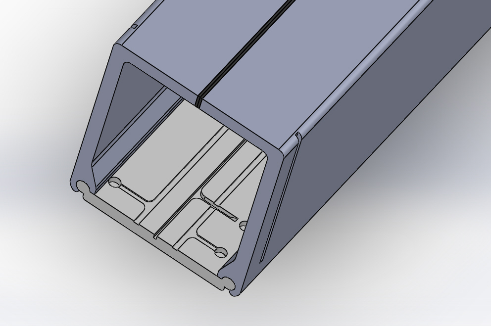

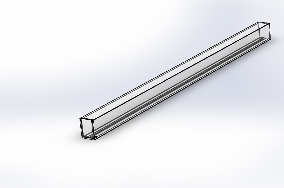

Al lange tijd heb ik zitten denken aan het transporteren van treinen.
De bestaande systemen vond ik veel te duur, zeker wanneer je eraan denkt om bijvoorbeeld op pad te kunnen gaan naar beurzen en zo'n twintig tot dertig treinen en/of treinstellen mee zou willen nemen.
Ook een vergelijkbaar systeem om treinen thuis in een vitrine te plaatsen, waarbij de binnenverlichting aan kan, vond ik veel te duur. Dat kan een stuk goedkoper.
Daarom ben ik aan de slag gegaan met een nieuw systeem, die ik op onze modulebaan ga toepassen.
Groeten, Eeg

Begrijp ik het goed als ik vermoed dat de acrylglas koker een commercieel product is en dat het exemplaar dat je kan open klappen jouw vinding is? En bestaat die vinding dan uit onderdelen die je ergens koopt of maak je die zelf? Ziet er wel gelikt uit!

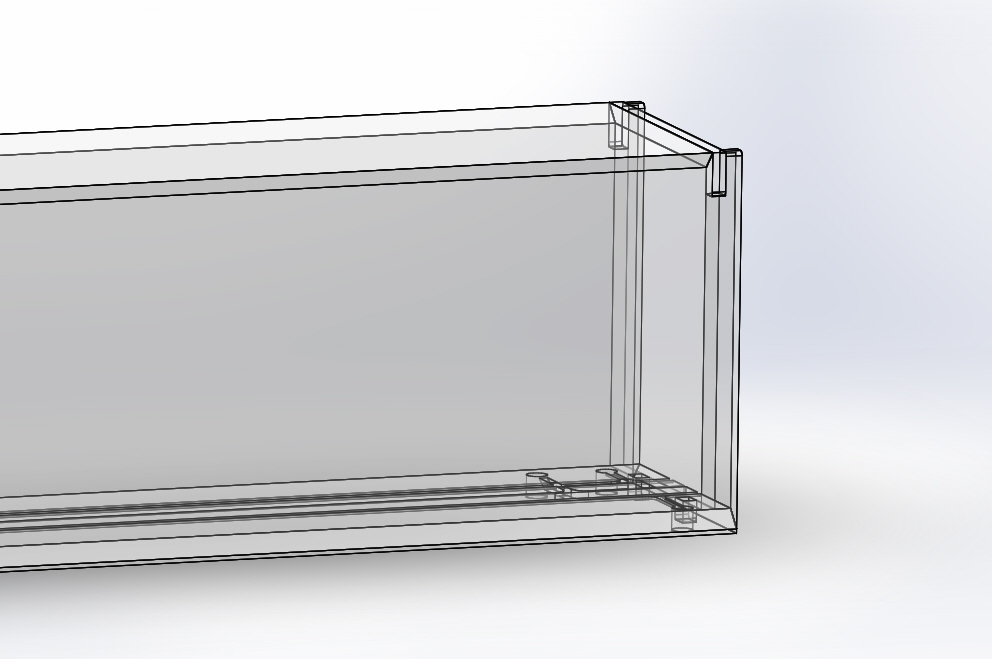

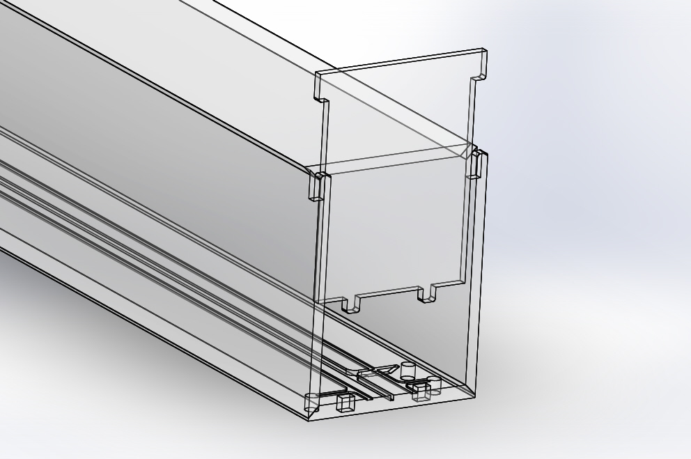

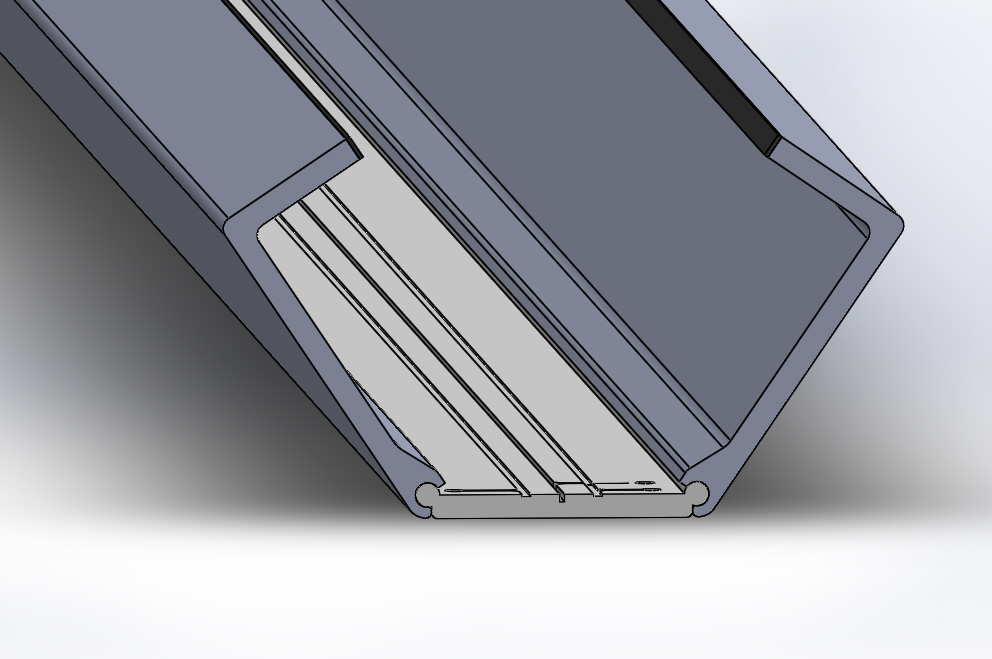

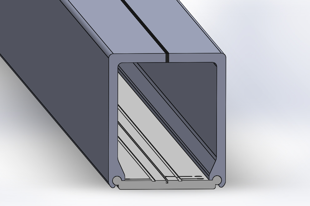

De reeds te koop zijnde en bestaande oplossingen heb ik niet bedacht. De versies zoals op deze tekeningen heb ik wel getekend en bedacht. Deels als zelfbouwkit, mede zodat een dergelijke oplossing een heel stuk goedkoper kan. In eerste instantie voor onze eigen modulebaan bedacht en ontwikkeld, maar bij interesse van forumleden en hobbyisten kan ik er meer maken.
Aangezien op onze modulebaan zowel 2- als 3-rail gereden kan worden heb ik de kokers uitgevoerd voor zowel 2-als 3-rail.

Maak je dan ook nog iets van een rek waar ze in komen te staan en zo als een vitrinekast kunnen fungeren?
En heb je ook verschillende lengtes in gedachten of kun je ze in de lengte aan elkaar koppelen?
Hou ons op de hoogte!

Ook zeker geïnteresseerd, zeker als er ook een lengte van 150cm en een rek (6 tot 8 kokers hoog) voor ontwikkeld wordt.

Hoe sluit de bovenzijde? Valt de koker niet uit elkaar als dat niet goed sluit?
En bij het openen mag het weer niet te stroef gaan, want dan bestaat de kans dat bij kracht zetten de trein in de koker "crashed". Ben benieuwd naar het uiteindelijk resultaat.

Ik vraag me wel af of ze ook vast staan. Maw, dat ze ook schuin kunnen staan of op hun zijkant liggen na omvallen. Ja, mij lukt dat.
