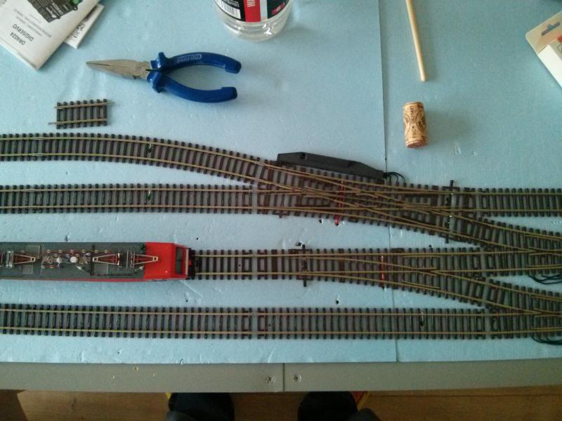

Al enige tijd rijden mijn treinen computer gestuurd hun rondjes op mijn baantje met behulp van Rocrail. Dit gaat over het algemeen geheel naar mijn zin en zonder problemen, op een klein dingetje na. Door een klein beetje ruimte gebrek stoppen mijn baanvakken direct voor wissels. Dit heeft als nare gevolg dat zo af en toe, wanneer er twee treinen voor dezelfde wissel gestopt zijn en er weer een gaat rijden, de andere trein mee getrokken wordt omdat ze te dicht op de wissel staan. Tevens wil ik aan het einde van een aantal zichtbare baanvakken seinen gaan plaatsen, daar is nu eigenlijk geen ruimte voor, omdat de treinen te dicht op de wissels stoppen.
Ik ga dit oplossen door een railstukje van een halve of kwart lengte (ben er nog niet helemaal over uit) voor de wissels in voegen, achter de stopsectie/laatste gedetecteerde stuk. Alle plannen zijn klaar, op één baanvak na, in de onderstaande foto links bovenin:
Dit baanvak eindigt met een R10 bocht. Van R10 bochten zijn geen delen te koop voor Rocoline, dus ik moet iets anders verzinnen. Ik zou het effectieve baanvak zo lang mogelijk willen houden, dus de hele detectie verplaatsen naar het rechte stuk links van deze bocht is niet echt een optie, hoe wel het misschien wel realistischer zou zijn als treinen niet in deze bocht stil staan (toch?). Wat ik zelf nog bedacht had, is om een G1/4 of G1/2 stuk links van de bocht aan de detectie sectie toe te voegen, klopt mijn theorie dan dat treinen niet meer tot het einde van het gebogen railstuk door rijden, maar na dezelfde afstand in CM's stoppen als nu?
Wat ik ook nog zou kunnen doen, is het gedetecteerde stuk maken van het G1/4 of G1/2 stuk en de gebogen rail gewoon ongedetecteerd maak, en zeg maar onderdeel is van de wisselstraat. Maar stoppen treinen dan ook verder voor de wissel dan dat ze nu doen en kan dat verder geen kwaad?
Wat in ieder geval geen optie is (denk ik) is het G1/2 of G1/4 railstuk rechts van de bocht in te voegen. Dan krijg ik problemen met de geometrie verderop in dit deel van de baan.
Of heb ik nog andere opties?
Ik hoop dat iemand (evt vanuit koploper, de functionaliteit van de software zal niet veel verschillen) hier ervaring mee heeft, zodat ik niet weer eerst een heel testparcour hoef op te tuigen

Je kunt ook met een dremel een onderbreking maken in de bovenste spoorstaaf van de rail R10. Je verdeelt de rail dan in tweeën.

Daar zat ik ook al aan te denken, maar daarmee stopt de loc niet verder van de wissel, dus het zou maar een deel van de oplossing zijn.

Je moet dus het begin punt van de stopsectie verder van het wissel laten beginnen, of te wel langer maken.

Ik ken RocRail niet (vooral Koploper gebruikt) maar ik zou denken dat dit in de software aan te passen moet zijn mits de stopmeldig vroeg genoeg begint. (In het plaatje dus ver genoeg naar links.) Het einde van de stopsectie zou er dan niet toe moeten doen, of deze nu tegen de wissel aan ligt of er 5cm voor. Dus mijn advies, bezint eer ge begint. Het feit dat overal geschreven wordt de sectie tot de wissel uit te voeren en alleen bij jou problemen oplevert doet me er hard aan denken dat het ook in RocRail zonder kunst en vliegwerk mogelijk moet zijn.
