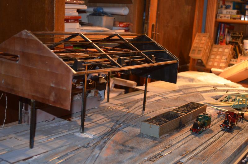

Ik heb ooit eens onderstaande hal gemaakt.
Ook toen had ik de bedoeling om een rijdende kraan te maken in deze hal met het mechaniek
van een oude printer (cartridge), maar dit is mislukt.
Opnieuw komt er zo'n hal op mijn nieuwe baan en nu ben ik opzoek naar een manier om een dergelijke
kraan (loopkat) te maken en ook te laten werken waarbij de horizontale beweging het belangrijkste is.
Hijsen is van minder belang.
Eigenlijk moet het het principe zijn van een Container terminal.
Wie heeft hier ervaring mee en zou z'n technische tekeningen of wat dan ook met mij willen delen.

Ik denk dat ik een systeem zelf ga bouwen volgens het systeem met rollers in een geleiding en aangedreven
met touwtjes, daarom heen dan een hal verzinnen.
