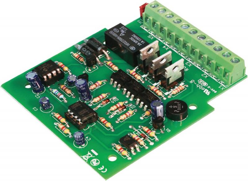

Graag wil ik gebruik maken van jullie kennis en kunde.
In de keerlus van mijn schaduwstation maak ik gebruik van een keerlusmodule van Tams (KSM-2) = stroomdetectie.
In de handleiding wordt gesproken over een geïntegreerde detectie. Aansluiting pin 1 op de railbezetmelder = melduitgang en aansluiting pin 2 op de railbezetmelder = massa uitgang.

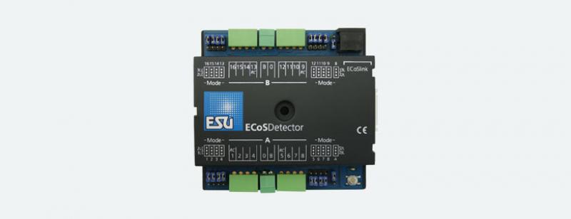

Ik gebruik ESU componenten dus ook de ecosdetector.
Mijn vraag is nu: moet ik de KSM-2 aansluiten op de ESU detector? En zo ja, op welke aansluitingen dan?
Hieronder de tekst uit de handleiding en de afbeeldingen van de Tams en de ESU.
Aansluiten van de railbezetmelders in de modelspoorweg
De geïntegreerde railbezetmelder, die voor de bewaking van het blok
binnen keerlus verantwoordelijk is, is naar buiten toe uitgevoerd via de
aansluitpunten 1 en 2 en kan in de rest van de modelspoorbesturing
worden opgenomen. De galvanische scheiding van de railbezetmelders
maakt het mogelijk om digitale terugmelders (b.v. s88-terugmelders)
direct aan te sluiten.
Verbind aansluiting 1 van de KSM-2 (= melduitgang) met de ingang van
de terugmelder en aansluiting 2 met de massa aansluiting van de
terugmelder.

Re: Keerlusmodule Tams KSM-2. Aansluitvraag.
25 December 2014, 15:15:20 »
moet niet, mag wel. Hoe? Zo:
terugmelder.
Ik ken de ESU detector niet maar ik neem aan dat de massa aan 0 gaat en de melduitgang aan 1-16.
Groet Frits
29 December 2014, 23:11:37 »
Je moet de ECoS detector dan niet op stroomdetectie zetten voor die ingang maar gewoon op massa melding. Eigenlijk zoals staat in de handleiding voor Marklin/3-rail. De stroomdetectie wordt gedaan door de Tams.
